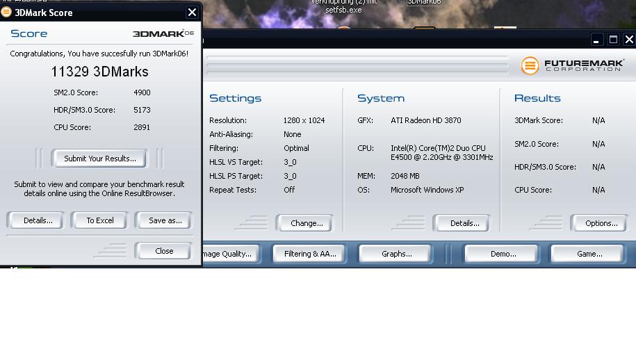

Sicherlich nicht, denn wie erklärst du dir dann mein Resultat?
ASRock 4CoreDual-SATA2 4xPCIe
Pic 3DMark06
  • 02.03.2008_19:33:28_hd3870.jpg
Deins past. schau mal auf SM2.0 und HDR und vergleich sie mit Daalgo. Klar deine ist etwas schneller aber nicht um soviel. Daalgos Punkte bei SM2.0 und HDR sind eindeutig zu wenig. Er sollte nur runnt 1500 Punkte weniger haben als du.
Zeit mit ein Screen von GPU-Z wie es Daalgo hat wo steht das du nur mit PCI-E x4 bist dann glaub ich dir. Für x4 hast du zuviel Punkte. Ich hatte damals mit der 3870 PCI-E x4 bei 3DMark06
Gesamt 8912 Punkte, SM2.0 3423, HDR 3521 und das mit einen Q6600 @ 3Ghz.
