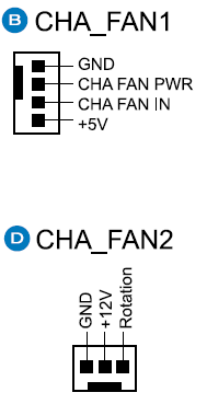

Ich erwarte demnächst meinen neuen Rechner und hab schon mal ins Handbuch des Mainboards (Asus P7P55D) geguckt. Da hab ich gesehen, dass das Board über 2 Cha Fans verfügt, einer 3Pol und einer 4Pol (Wie auf den Bildern zu sehen). Nun, da mein Gehäuse schon da ist hab ich natürlich direkt mal nachgeguckt und festgestellt, dass beide Lüfter 3polig sind...Wie krieg ich das nun angeschlossen? Im Test meines Gehäuses (Lancool K58) soll es ein guter Kompromiss zwischen Lautstärke und Kühlung sein, wenn beide auf 7V Volt laufen - Wie krieg ich das hin??? (Ich bin was das angeht nicht so versiert, deswegen brauche ich da euren Rat). Also was ich nicht möchte ist mir jetzt für viel Kohle ne Lüftersteuerung kaufen oder so...Also wenn's geht, soll das über entsprechende Adapter gelöst werden.

Ich nehme mal stark an der 4pol ist der für den CPU-Fan?
Ne...wie auf dem Bild zu sehen ist, steht da Cha Fan1 drüber...
Die kann man da ganz einfach anschließen... Steck die Lüfter so drauf, dass die zwei kleinen Haken am Lüfterstecker zur Lasche auf dem Lüftersockel passen.
ein 4 pol lüfter läuft auch auf 3 pin stecker und anders herum auch also kannst du da eig nichts falsch machen xD
einfach anschließen. der zusätzliche kontakt ist für die dynamische regelung gedacht wenn ich mich nicht vertuhe.
aber anschließen geht auf jedenfall hab ich auch :D
wenn du die drehzahl ändern willst musste ne lüftersteuerung nehmen!
da gibts auch schon einfache für 10-15 eus die auch ausreichen.
wenn du die spannung dauerhaft lassen willst kaufste dir einfach nen wiederstand und lötest den ein!
Das board kann die Chassis fan's regeln, auch 3-pin. Der CPU Fan hingegen muss n 4pin sein, sonst wird er nicht geregelt.
Ok cool...dann wäre das Problem ja schonmal gelöst. Wie siehts denn aus mit den Spannungen? Wie mach ich das? Geht das über nen Adapter die dauerhaft mit 7V laufen zu lassen? (Ohne zu löten...)
ja bleibt ein pin frei.
das was nelson da sagt kann ich nicht bestätigen und was bu1137 sagt auch nicht.
hab zwar ein anderes board (asus m2n-e) aber bei mir kann ich alle lüfter regeln zumindest über das bios :)
@RedZaC: Ich hab erst kürzlich so ein Board aufgesetzt. Dass es mit einem anderen board anders ist, wundert dich ja hoffentlich nicht.
@Tillmann: Wozu willst du die Lüfter noch auf 7V setzen, wenn sie doch vom Board eh geregelt werden (musst du im Bios einschalten). Wenn du sie einfach auf 7V legen willst, modifzierst am einfachsten einen Molex Adapter für an's Netzteil (kein löten erforderlich). Einfach mal nach "fan 7V Trick" googeln...
