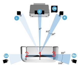

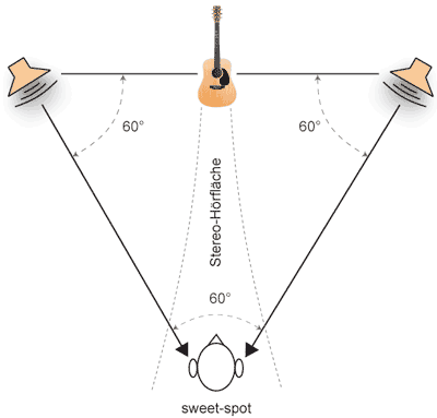

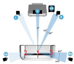

DonCoco schrieb:Das kann er aber nicht, da er sich sonst ein neuen AVR kaufen, müsste. Von daher ist das ein mehr wie guter Kompromiss. Und ich glaube nicht das man zuhause einen unterschied von der Qualität des sounds hört. Sonst würde erst gar nicht die Frage aufkommen, kann ich mir das Geld sparen für ein neuen AVR.
Das ganze Thema geht nur darum ob er einen AVR kaufen sollte...sprich wenn ja warum/wofür. Wer den Sinn eines AVR jedoch verstanden & erlebt hat hat der stellt diese Frage nicht bzw. für den stellt sich diese Frage nicht. Das Problem (für dich) ist nur wer keinen AVR mit vernünftigen Lautsprechern UND (weil auch sehr wichtig) richtiger 5.1 (oder mehr) Aufstellung
der Lautsprecher besitzt, der wird zum nur TV-Lautsprecher oder Soundbar nicht mehr zurück wollen.
Wer es (wie du) nicht hat bzw. nie hatte der vermisst es auch nicht. Aus dem Grund solltest du auch nicht die Entscheidung für ihn Fällen oder sagen du bezweifelst das man einen Unterschied hört! Alleine das er jetzt nur Pseudo Stereo aus dem TV hört (Pseudo weil die Lautsprecher IM TV NACH HINTEN GERICHTET und alle an einer Stelle sind kann das System Stereo
nicht richtig funktionieren. Es dudelt einfach nur aus einer Richtig, das gleiche gilt auch für Soundbars die einfach nur laut(er) können.
Durch den AVR hätte er richtigen 5.0 Sound (wo ich jetzt schon Wette das er sich später auch noch den .1 Kanal = Subwoofer kaufen wird nachdem er 5.0 genossen hat). Alleine hier schon zu sagen (unabhängig ob er später einen Unterschied von Dolby Digital zu DolybTrueHD oder DTS zu DTS-HD hören würde)das du bezweifelst das es einen Unterschied TV mit pseudo 2.0 zu AVR 5.0 gibt ist sorry, lächerlich!
