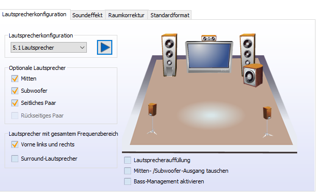

Stell die Realtek Treiber bitte mal testweise auf 7.1 und schau ob du damit auf allen Lautsprechern Ton bekommst. Das Handbuch ist etwas missverständlich.

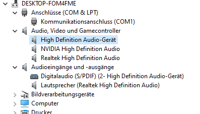

Ja, aber wo?
Hier sind bei 3 eingesteckten Steckern nur 2 gelistet, Center/SW fehlt.
Wenn ich dort auf "Lautstprecher konfigurieren" gehe, dann komm ich nur auf die gleichen Einstellungen wie in der RealTek Oberfläche.
Lediglich auf 2 Kanälen, je nach Steckkonfiguration.
Passt ja. Dann wird der den Center/sw als Mikrofoneingang benutzen. Also schau mal, dass du den als Ausgang umschaltest
Das Treibermenü müsste in etwa so aussehen. Im rechten Rand kannst du auf die runden "Ports" klicken und deren Zuordnung anpassen können:

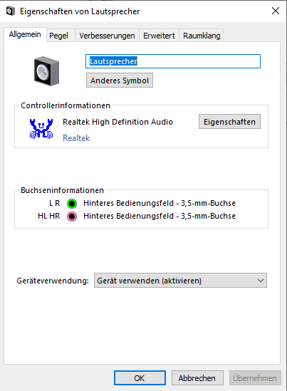

Scheinbar scheint die Einstellung vom Windows nicht zu greifen:
Wenn ich hier irgendwas ändere (Pegel/Balance/Muten) hat es genau 0 Auswirkungen. Ich vermute der Realtek-Treiber überschreibt das?
Realtek bietet lediglich den Raumkorrektur-Modus, da kann ich dem rechten 10db dazu und dem linken 7db weniger geben. Aber dann stimmt die Gesamtlautstärke nicht mehr.

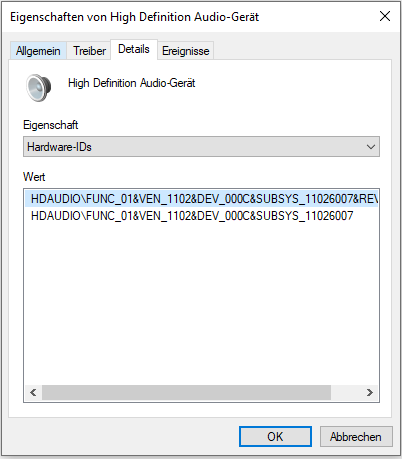

Die Probleme mit dem Treiber hängen wohl auch damit zusammen, dass du versuchst, den Treiber für die erste XtremeMusic zu installieren. Die Version mit "UAA" ist eine andere Karte.
Thaxll'ssillyia schrieb:
Daniel K Support Pack 5.0 runtergeladen, installiert. Bei der Installation kommt ein BSOD mit ha20x2k.sys, genauso wie bei den Leuten in den Kommentaren bei dem Treiber auf der Website.
Auf dieser Seite steht: "An UAA mode Support Pack will be available later."
Das hier müsste er doch sein: http://danielkawakami.blogspot.com/2020/08/sb-x-fi-series-support-pack-50-uaa.html

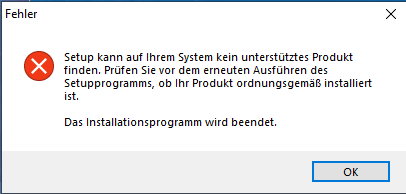

Leider kommt bei der Installation der Fehler:
