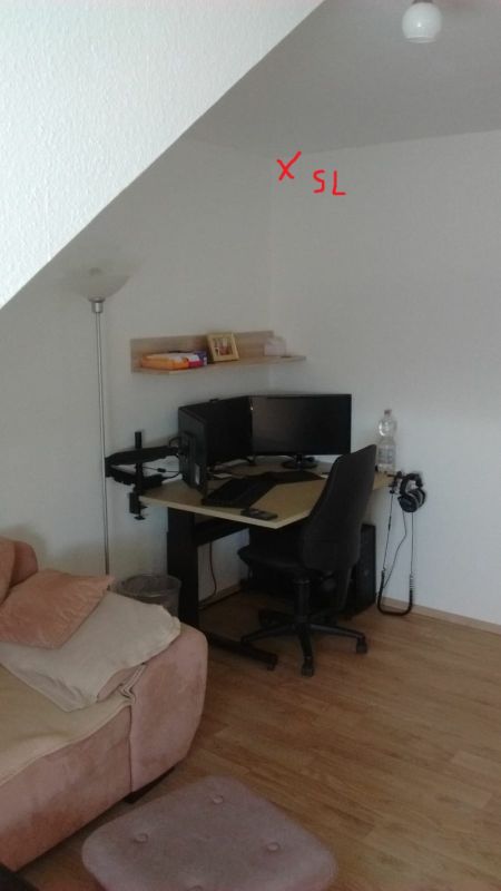

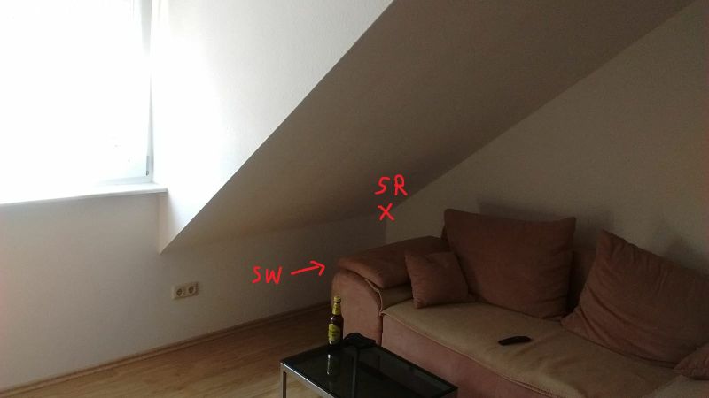

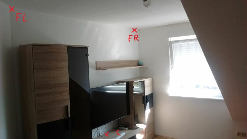

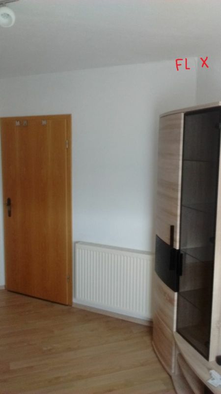

Ich hab mal wie gewünscht das Zimmer abfotografiert und die Stellen für die Boxen eingezeichnet, wie ich mir das aktuell vorstellen würde.
Der SR-Speaker würde da relativ nah an der Couch sein. Theoretisch müsste man den dann einzelnd leiser Stellen? Geht das mit den gängigen AV-Reveivern?

Schwierige Platzverhältnisse...Den linken Surround nicht oben in die Ecke rein, wenn dann seitlich hinter das Sofa (neben die Stehlampe) an die Wand oder auf einen Ständer. Bei 5.1 sollten die Surroundboxen eigentlich noch weiter von hinten abstrahlen, aber da ist ja leider kein Platz.
Könntest du nicht von der "Schrankwand" den linken, größten Teil ganz nach rechts an die Wand stellen und die anderen Teile entsprechend nach links? Dann rückt der Fernseher bischen aus der Ecke raus.
Die Perspektive täuscht sehr auf dem Foto. Beide Seiten der Schrankwand sind gleich lang und der TV ist komplett zentriert. Das Sofa steht auch Mittig zum TV.

Schaut ihr euch die angeforderten Bilder eigentlich auch an oder wird nur pauschal von den Brüllwürfeln abgeraten?
Bin ja auch absolut kein Freund davon, aber in dem Raum Geld in vernünftige Lautsprecher zu investieren ist doch absolute Geldverschwendung.
Die Front soll direkt unter die Decke, der Center aber unter den Fernseher, der Subwoofer in die Ecke in der auch noch die Dachschräge in den Raum steht, Surround dann dafür auf dem Sub stehen, quasi direkt neben dem Sitzplatz auf Schulterhöhe?
Das ist Tatsächlich eine der wenigen Situationen wo ich mehr Budget für Verschwendung halte, so lange der Raum nicht optimiert wird.
