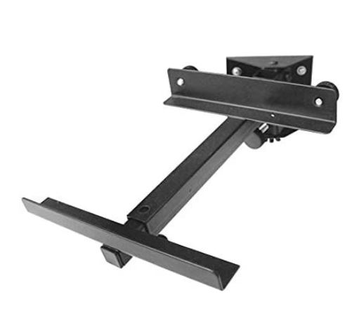

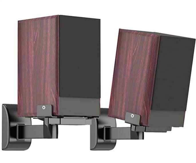

Gibt es eine einfache Lösung die Dali Spektor 1-2 diagonal nach unten ausgerichtet an der Wand zu montieren?
Bei so einer Halterung müsste ich Löcher in die Lautsprecher bohren, was ich sehr sehr ungern machen würde. (Können die Boxen evtl. sogar kaputt gehen?)
Diese Halterung würde ohne Bohren auskommen, aber die vordere Schiene würde das Dali Logo verdecken und sich in die Stoffabdeckung drücken.

Was die Halterung betrifft, sieht mir ganz so aus als ob die zweite von Drall Instruments ist, davon habe ich selber eine (jedoch anderes Modell - zusätzlich mit Schwenkarm) die sind schon ganz gut und man beschädigt kaum die Lautsprecher. Zu dem verdeckten Logo kann ich allerdings nichts sagen.
Alternativ, hast du die Möglichkeit Ständer auf zu stellen? Dafür gibt es dann Schaumstofpeds welche die Lautsprecher anwinkeln. Hier kann man aber gut selber was "bauen"
Ja, es gibt Halter ohne Bohren. Manche klemmen vorne und hinten und andere seitlich. Kannst z.B. mal bei Thomann schauen ob du was passendes findest: https://www.thomann.de/de/wandhalter_montagezubehoer.html?ls=25
Evtl. kannst du auch die Verschraubung des Terminals hinten "missbauchen". Nach Haltern mit mehrfach gelochten Montageplatten suchen und schauen ob da Kombinationen von mindestens zwei Bohrungen zu den Positionen der Schrauben am LS passen. Dann die Schrauben raus, minimal längere (zur Not noch Distanzscheiben zwischen) rein und so den LS mit am Halter fixieren.
