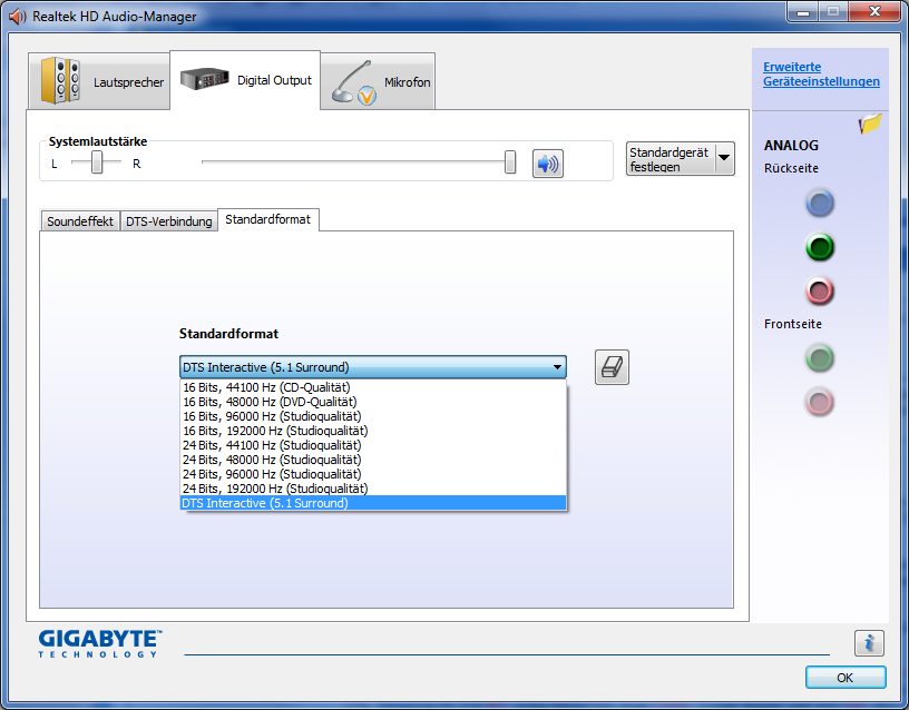

Das Optische hat schon einmal funktioniert nur plötzlich nicht mehr. Ich besitze das Mainboard: AsRock Z 77 extreme 9
Was für einen Modus hast du denn momentan am Receiver aktiviert? Bzw. welches 5.1 System hast du genau? Bezeichnung des Receivers?
Hm, bei dem Mainboard steht jetzt nichts von einem Encoder dabei. Sicher das du "echtes" 5.1 hattest und nicht nur dein Verstärker auf einem UpMix stand der Stereo auf alle Boxen verteilt hat?
(wäre dann sowas wie Dolby PrologicIIx oder DTS:Neo6 am Verstärker)
Edit: da es ein Realtek Chip ist, schau doch mal in der Einstellungssoftware von Realtek nach, was du alles als Standrdformat für den digitalen Ausgang wählen kannst. Da müsste es vor allem diverse Samplingraten geben (z.B. 16Bit 48kHz), aber evtl auch noch mehr.
