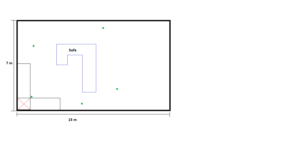

Guten Morgen,
ich hab mir ein günstiges 5.1 System zugelegt weil mein Fernseher bei Filmen einfach ned genug Bumms hat :D
Jetzt sind allerdings die Kabel an den Boxen viel zu kurz, denn so wie ich das verstehe, soll eine Box vor den Fernseher, 2 vorne links bzw. rechts und die anderen 2 hinten links/rechts. Der Raum ist ca. 15x7 Meter groß, und die Kabel für die hinteren Boxen sind dabei grade mal etwas über 2 Meter lang. Eine Skizze des Raums findet ihr unten. Die Grünen Punkte auf dem Bild stellen die Lautsprecher dar (nicht irritieren lassen weil die einfach so "da rum hängen" - der Raum ist von Holzbalken durchzogen, wo ich die Boxen aufhängen würde). Der Abstand vom Fernseher (rote Markierung unten links) bis zur hintersten Box beträgt über den Daumen aber knapp 8 Meter. Ich dachte zuerst an eine Verlängerung für die Kabel, allerdings will ich weder das Kabel einmal quer durch den Raum in der Luft hängen haben, noch will ich es einmal an der Wand entlangziehen, weil es auf einer Terracotta farbenen Wand einfach zusehr auffällt (Notlösung wäre es untern den Leisten an der Decke zu verstecken, das erhöht die Länge aber enorm weil der Raum in der Mitte über 3 Meter hoch ist - die Höhe der Holzbalken an denen die Boxen letztlich hängen sollen, ist lediglich etwa 2,15 Meter durch die Deckenschräge).
Jetzt dachte ich an eine Art Funksystem, weil ich sowas auch an meinem Gitarrenverstärker hab, was auch wunderbar funktioniert. Allerdings bräuchte ich ja dann einen Sender für alle Boxen und dann auch jeweils wieder einen Empfänger? Ich bin da momentan echt überfordert, weil ich auch im Internet nix dazu finde. Kennt jemand vielleicht so eine oder eine ähnliche Lösung dafür? Ansonsten würde ich das System wohl umtauschen oder weiterverkaufen (wobei mich der Klang für diesen Preis echt überrascht hat).
Danke schonmal im Vorraus,
Daniel
