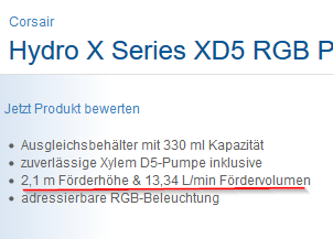

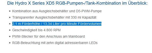

Nach Herstellerangaben schafft meine: Durchflussleistung von 13,34 L/min
Vorasgesetzt sie läuft auf Maximum bei 4800rpm.
Aktuell läuft sie bei 2134rpm, somit ein bisschen weniger als 6l/min

Der Durchfluss bei Pumpen wird in L/Stunde angegeben. Deine ist mit 880l angegeben, also das Dreifache von meiner 1046 mit 5w.
Ich kann dir nur das wiedergeben, was bei mir auf dem Produktblatt steht :D Da stehts in L/Min. Auch bei Caseking stehts so:

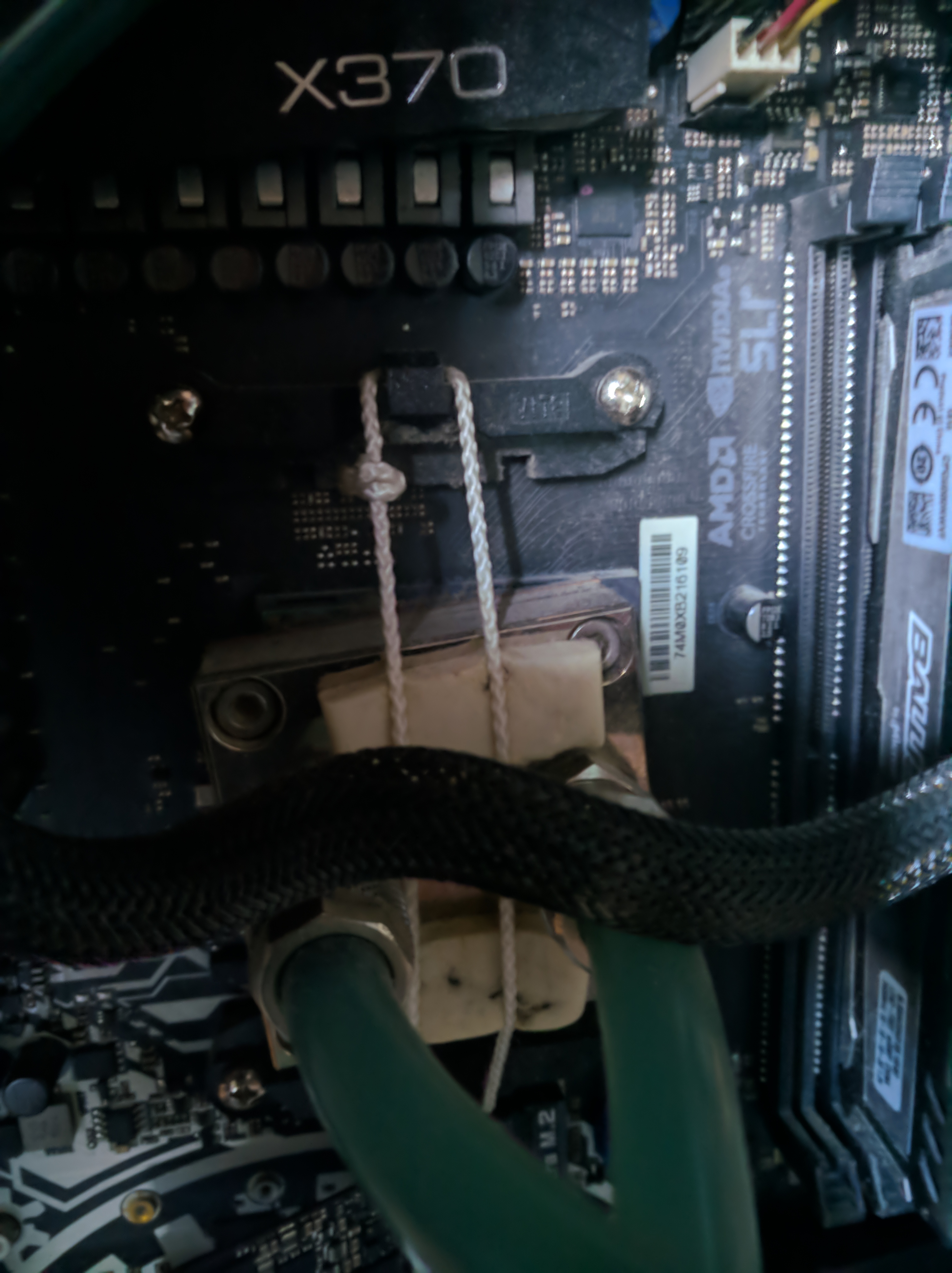

Mein CPU Kühler ist von DualCore Zeiten, habe deshalb keinen Adapter für x370 finden können. 2 Tropfen Wärmepaste drauf, gedruckt, gedreht und... :daumen:
ps: deine Pumpe ist bei Geizhals mit 880l angegeben.
https://geizhals.de/corsair-hydro-x-series-xd5-rgb-cx-9040002-ww-a2066957.html
Der uralte NexXxos XP. Toll! :D
War bei auch gut 10 Jahre im Dienst. Ich steh auf solche Frickeleien, habe meinen auch mal auf ne GTX680 getaped.
