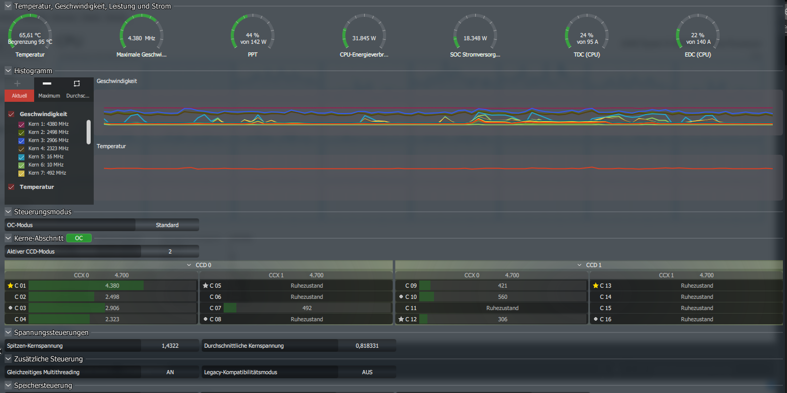

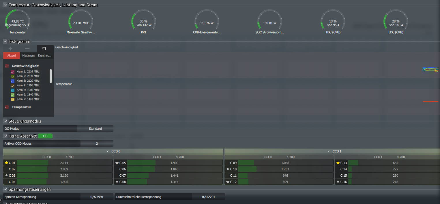

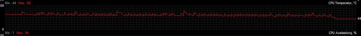

Ich habe ihn nun einfach mal zum Spaß auf Energiesparmodus
gesetzt und schwups, 44 Grad ohne spitzen.
Vorher immer 62-67 grad spitzen. Das ganz am Anfang ist, wenn ich spiele (Dead by Daylight in diesem Fall)
Taktung ist aber auch (zumindest im Task Manager) von 4,21 auf 2,17 runter.

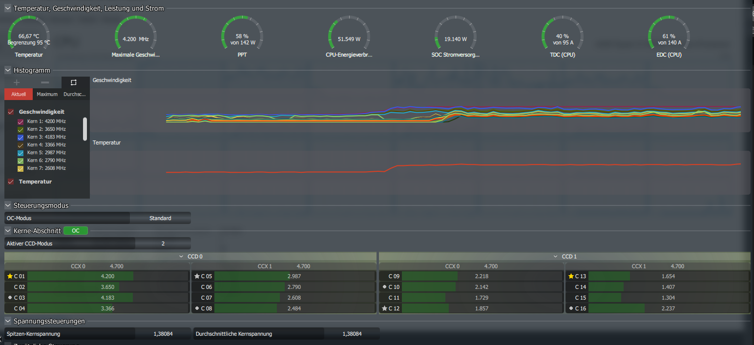

Hier noch mal das Ryzen Master Bild, wenn ich ihn auf Ausgeglichen stelle:
Und so sieht das fast immer aus:
Vielleicht sieht ja jemand was und die CPU ist einfach nur falsch eingestellt oder so. Könnte ja auch sein, dass dies der Fehler ist.

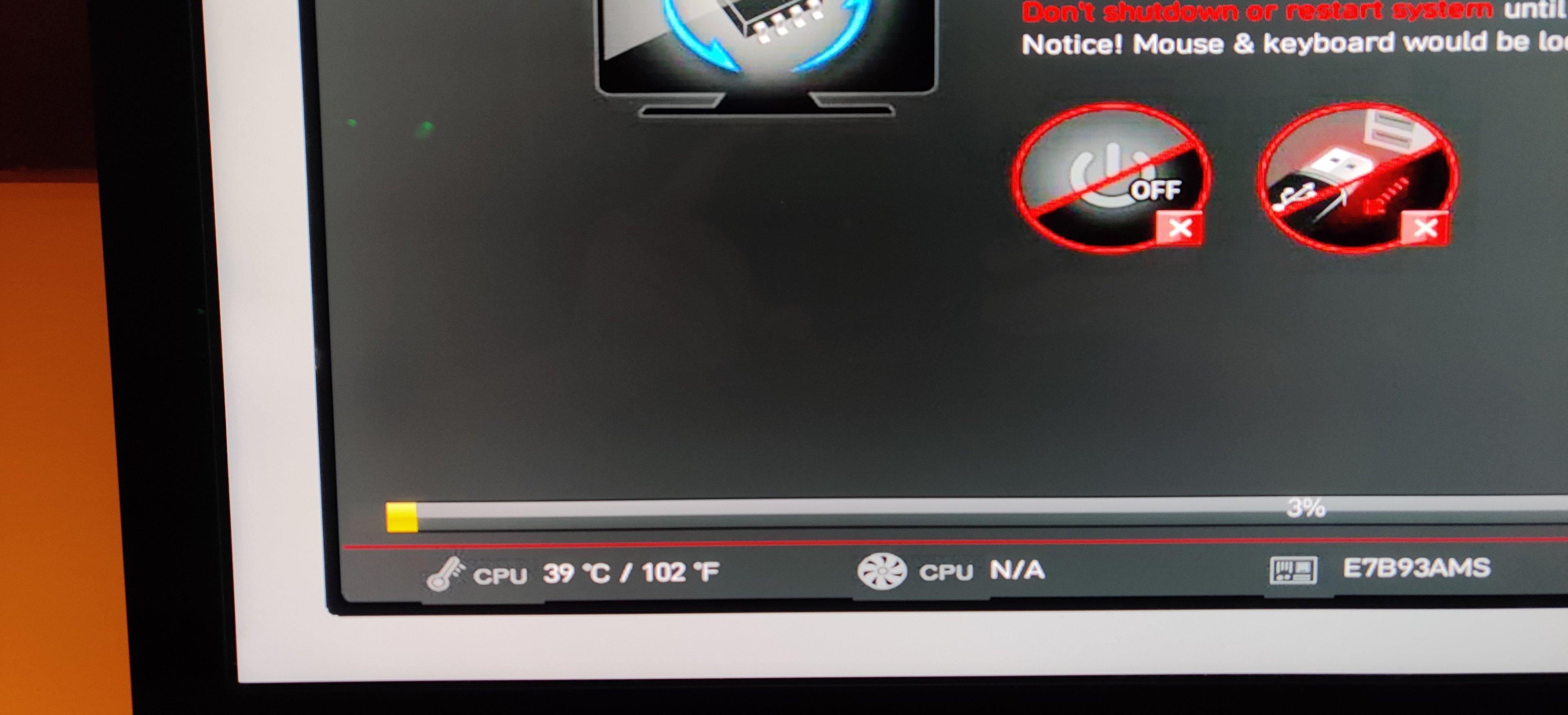

So ich habe gerade ein Bios Update gemacht und währenddessen waren die Temps schon mal viel niedriger.
Und auch nun nachdem ich neu gebootet habe, habe ich ein neues Energieprofil automatisch ausgewählt bekommen "AMD Ryzen Balanced", welches den Takt unverändert lässt auf 4,21 aber die Temperaturen zeigen auf HW Monitor und Afterburner nun weniger an. Ich sehe zum Ersten mal in diesem "Sommer" unter 50 Grad.
Neuer Stand nach Bios Update:
Idle
CPU 49-53 grad gleichbleibend über mehrere Stunden im Idle

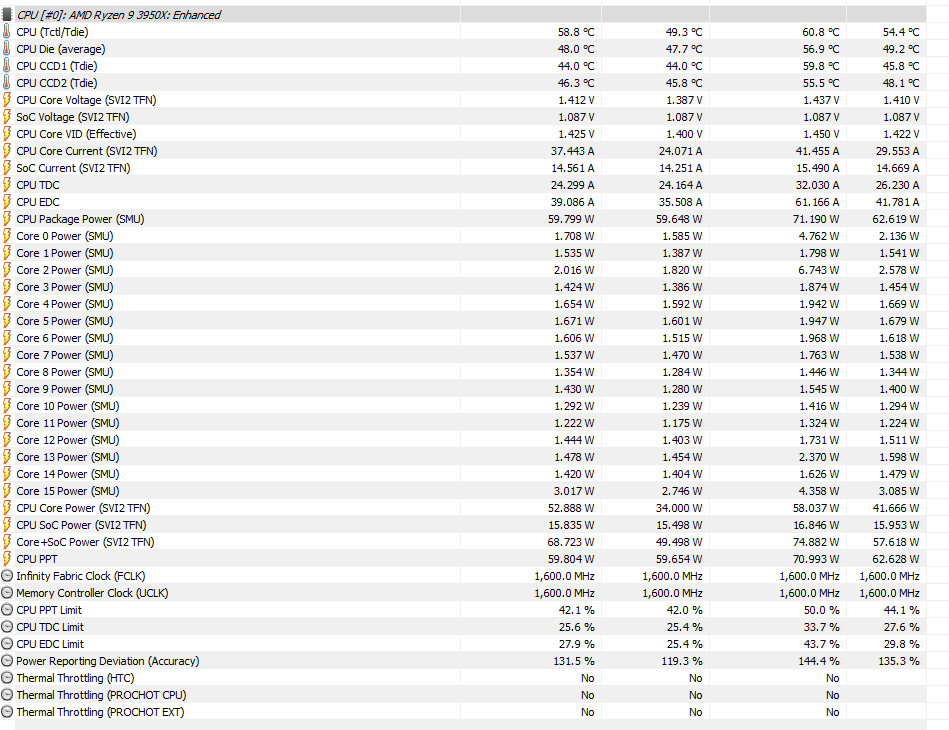

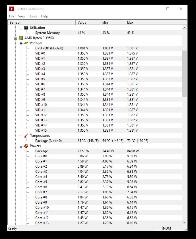

Habe nun noch mal HWinfo ausprobiert. Sieht von den Tempsensoren besser aus. Werde das mal ne stunde laufen lassen und dann habe ich ja einen Schnitt.

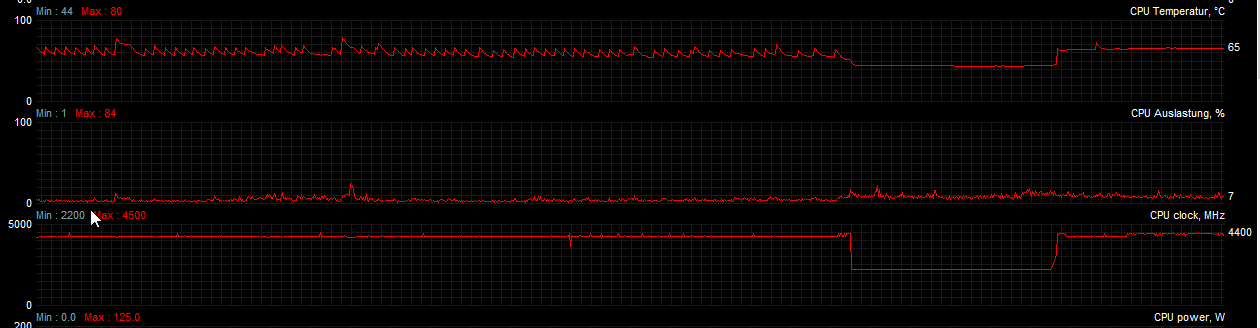

Naja bislang habe ich nur mit hwmonitor oder afterburner ausgelesen. von Afterburner habe ich eine Anzeige im Tray. Die geht immer so hoch etc.
Und man darf nun nicht vergessen, dass die Werte am Abend sind, habe nun fenster offen und durchzug. Am Tag habe ich hier stauluft und kann das fenster nicht auf machen, da ich sonst aufgrund der Sonnenseite mehr als 36 grad hier drin kriege. Brate ungern in meiner eigenen suppe beim arbeiten :D
Die Spikes sind normal am besten du ignorierst die Spikes, das war jetzt schon so oft Thema hier im Forum.

Habe das: MPG X570 GAMING PRO CARBON WIFI

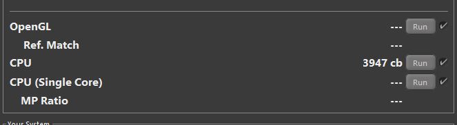

Habe mal den Offset -0,1 gesetzt.
Zudem bin ich im Energieprofil bei Windows auf AMD Ryzen High Performance gegangen. Mit Browsern und allen möglichen Apps nebenher haben sich die Spikes schon mal halbiert und die Temperaturanzeige zeigt nun keine 55-60 mehr an, sondern bleibt zum Großteil einfach auf 48 und springt nur noch mit den Spikes auf max 58.
Ist also schon mal ein deutlicher Unterschied zu vorher. Wassertemp hat nach einer Stunde auch um 2 Grad abgenommen.
In Cinebench habe ich komischerweise knapp 100 Punkte mehr als vorher.

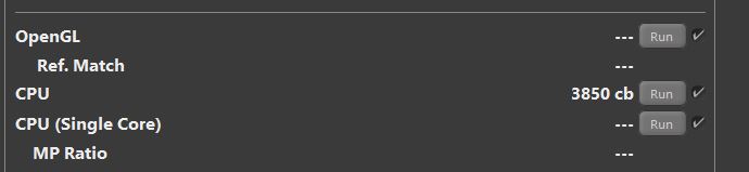

R15 alles Auto:
R15 -0,1 Offset
