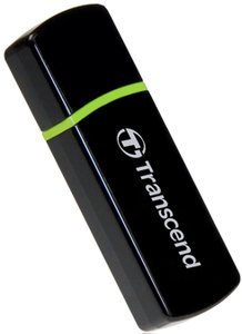

Dein Cardreader hat ein lustiger Vorschaubild hier...
Eventuell noch ein SATA-Kabel für das optische Laufwerk?
427741.jpg ?
Sata fliegt noch zuhause rum rum :)
