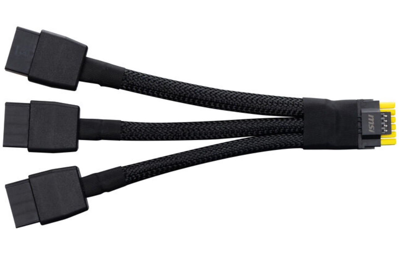

Also ich baue zum ersten mal mein PC zusammen und es macht Spaß!
Jedoch irritiert mich die rote permanente leuchtende LED der asus 5070ti.
Die Grafikkarte wird mit einem 1 zu 3 Stecker geliefert wo man dann 3 mal einen 8 Pin Stecker rein stecken kann.
Meine 850er PSU hat nur 2 8pin Stecker mit jeweils einen weiteren 8pin Stecker (also 2 mal 2 -> Y).
Um alle 3 8 Pin Stecker an der 5070ti zu belegen müsste ich einen Stecker ganz normal anschließen und den anderen zusammen mit dem abgehangenen (Y). Oder halt nur beide rein und ein Anschlussplatz wäre dann frei.
Egal wie - es leuchtet rot.
Hab erst grad Windows installiert und die Updates gemacht.
Die Karte wurde bisher nicht erkannt.
Irgendwelche Tipss?
Und ja - alle Stecker sind Bomben festen angesteckt.

Rote LED bedeutet zu wenig Strom.
Wenn derbeiliegende Adapter 12VHPWR auf 3x pcie 6+2 genutzt wird, müssen alle PCIe des Adapters besetzt sein. Teste es mit deinem PCIe Y-Adapter und einem einzelnen PCIe
Und genau das sollte funktionieren. Sicher, dass du auch PCIe Power erwischt hast, kein CPU-Power? (Wobei die mechanisch nicht passen sollten)

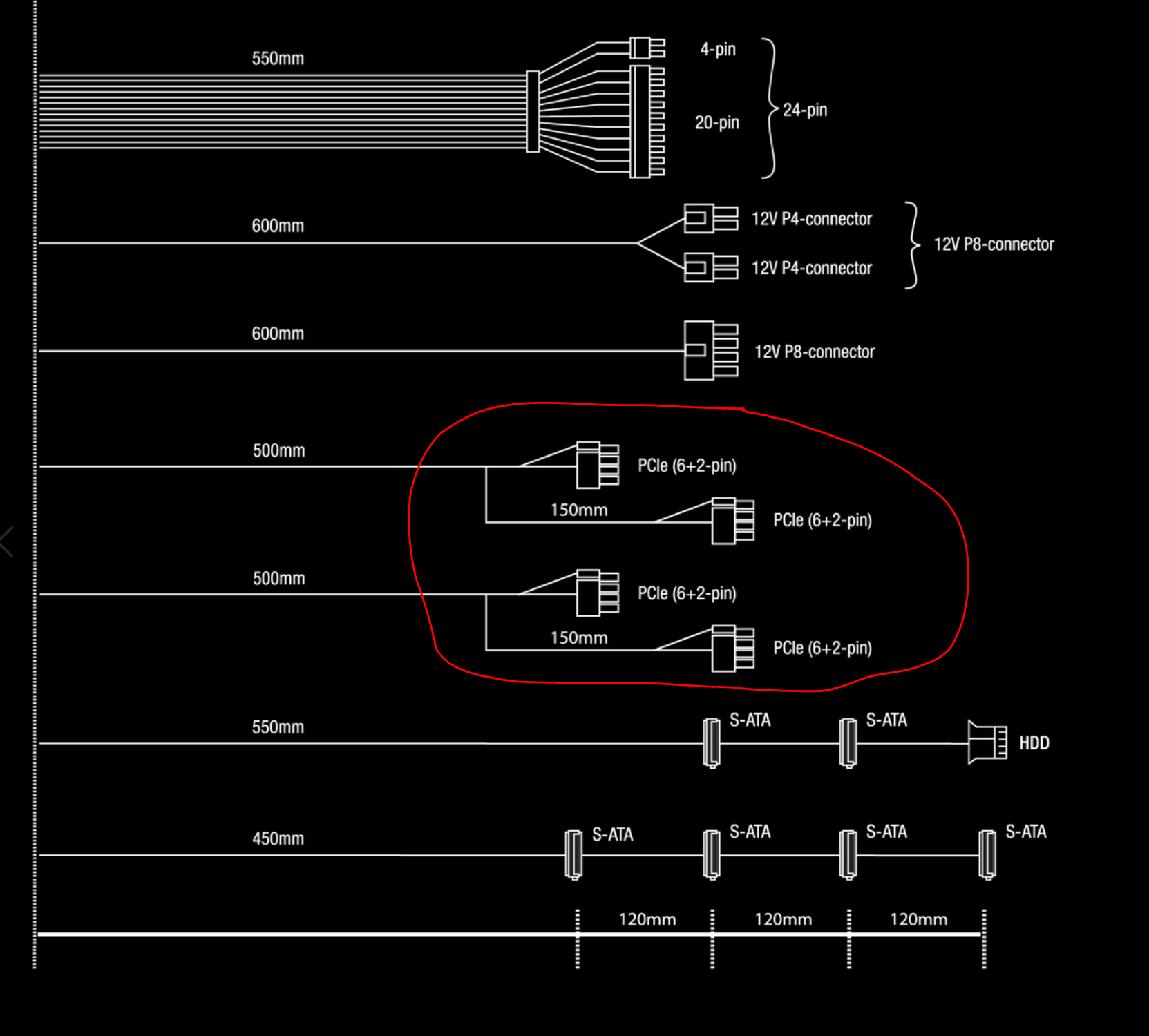

KOMP. NT be quiet! SYSTEM POWER 10 850W

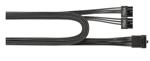

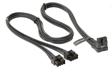

Wieso kann er nicht sowas nutzen? Sollte es doch von BQ auch geben denke ich mal.
Reaktionen: Baal Netbeck
Nicht für das 10er sondern nur für 11/12/13 und da auch nur für die 40XX Karten und nur Pure, Straight und DarkPower-Modelle.

Dein aktuelles Netzteil,
be quiet! System Power 10 850W https://geizhals.de/be-quiet-system-power-10-850w-atx-2-52-bn330-a2836211.html
von 2022 ist ein ATX 2.52 Netzeil, ein neues sollte idealerweise ein ATX 3.1 Netzteil sein.
Das Netzteil hätte aber 4x 6/8-Pin PCIe. Sollte also mit dem bei der Grafikkarte beiliegenden Adapter eigentlich funktionieren.
Reaktionen: Godyjin
Knolle Jupp. Nein, es hat 2 PCIe Anschlüsse mit Y-Kabel auf 4, aber das geht trotzdem nicht, weil es nur 150 Watt pro "Kanal" liefert, hatte deswegen auch schon mal BQ angeschrieben.

Wenn er - wie er selbst sagt - einen Strang vom Netzteil mit beiden 8Pin Steckern auf den 3x8Pin auf 1x12V2x6 Adapter steckt und bei einem weiteren Strang lediglich eine der beiden Steckverbindungen, muss das Ding anspringen. Sonst ist da irgendwas anderes faul.
Und ja, bei den 300W TDP würde ich sogar das SystemPower 10 knallhart drin lassen. Da sehe ich offen gestanden noch keinen akuten Handlungsbedarf. Sofern er mit dem Adapter an sich fein ist.
