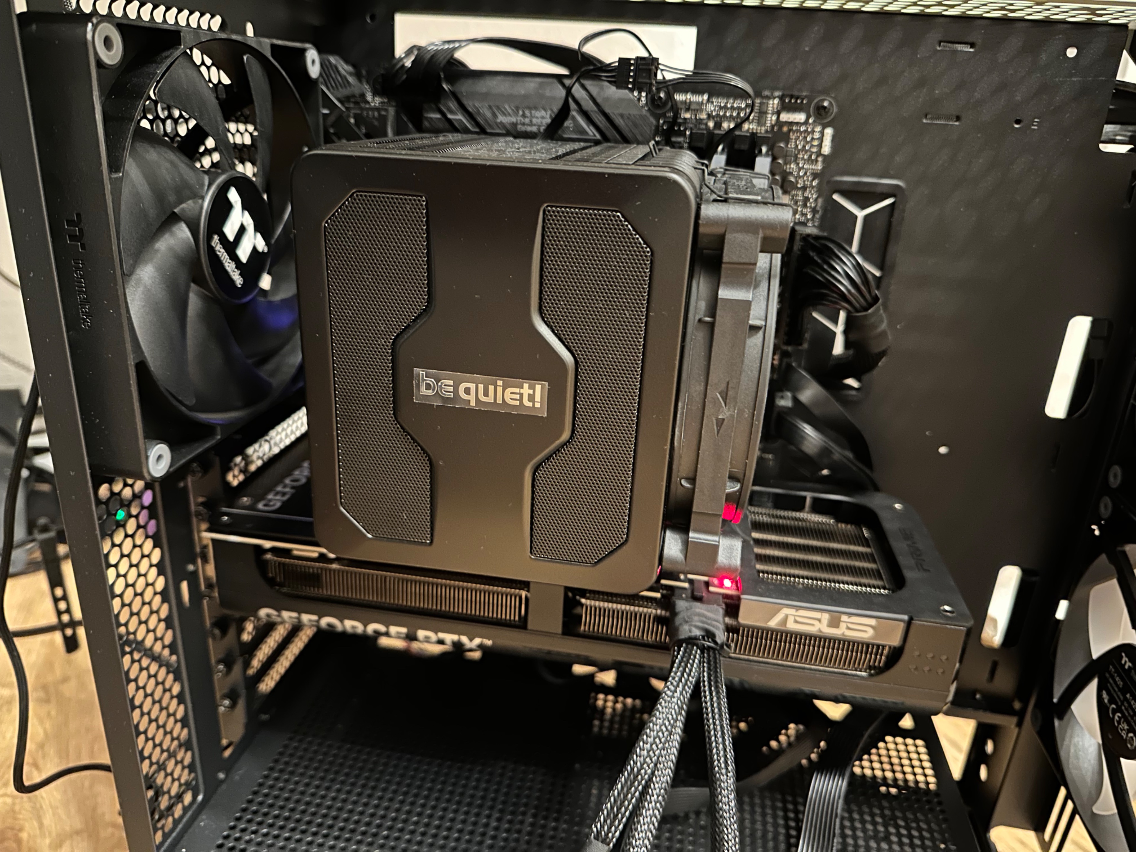

Bilder aus dem Innenraum, der Verkabelung etc.
Um nur mal drei derer zu nennen, die mir gut erschienen.

FOTOS ? Scharf ? vom PC von Innen ? Mit den Buchsen / Verkabelung etc.

Fotos vom Innenraum und pc Rückseite wären wirklich Gold wert!

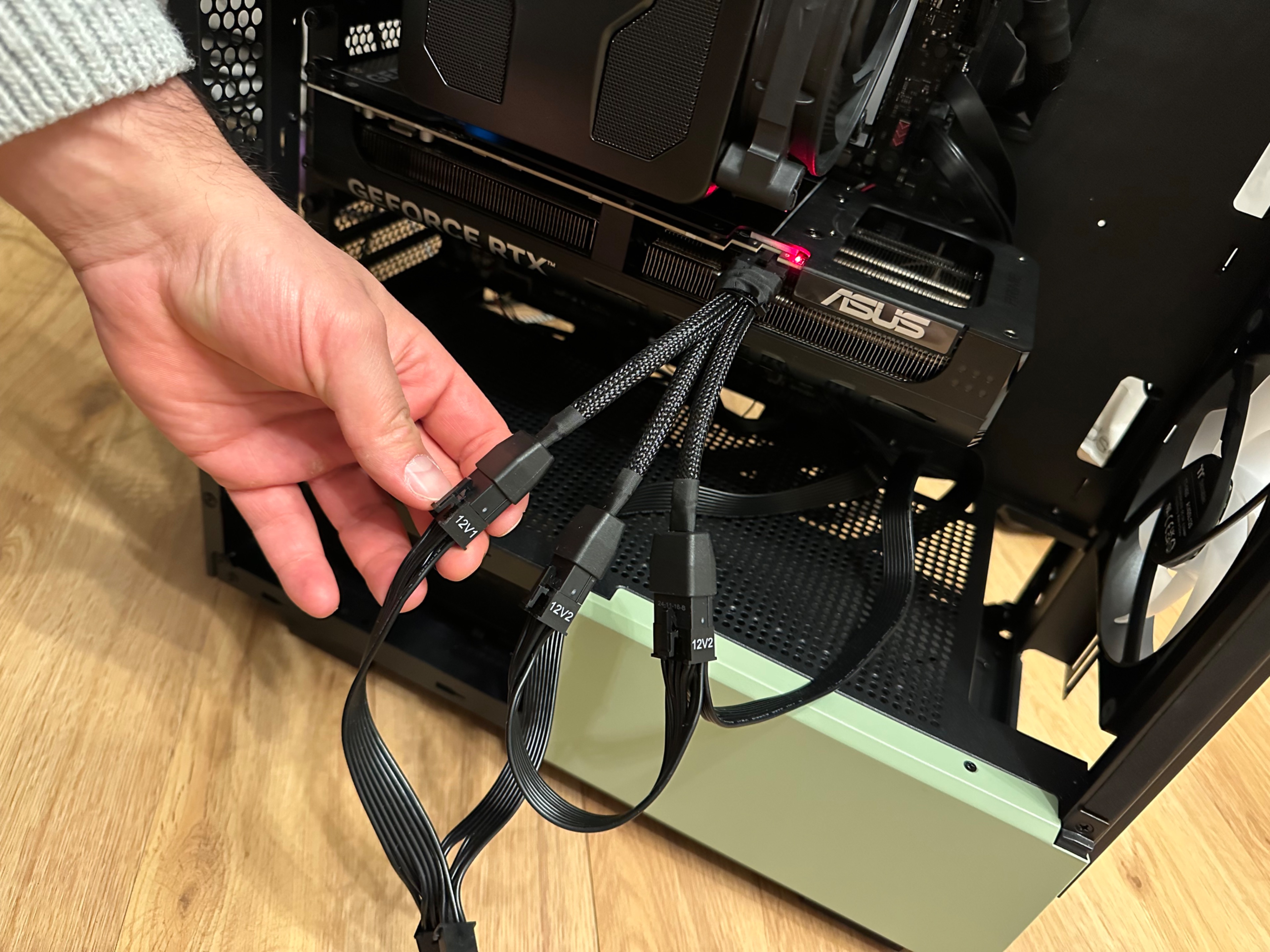

Mal Bilder :-)
Das rote Licht sollte verschwinden sobald der PC an ist.
Solange der PC aus ist leuchtet die Led.

So Leute - habe bios wie hier beschrieben neu geupdated - alle Treiber neu drauf - Karte erkannt und funktioniert. Aber es ist halt rot wenn der pc ausgeschaltet ist. PS: beide PSU Stecker ist angeschlossen + der Y- Kabel (siehe vorheriges Bild).
Also muss ich nun mit dem roten Licht leben, wenn der PC im Standby ist?
Reaktionen: mazO! und TobiD79
Die Asus Karten haben soweit ich weiß (und wie oben genannt) im Standby die rote Lampe an.
