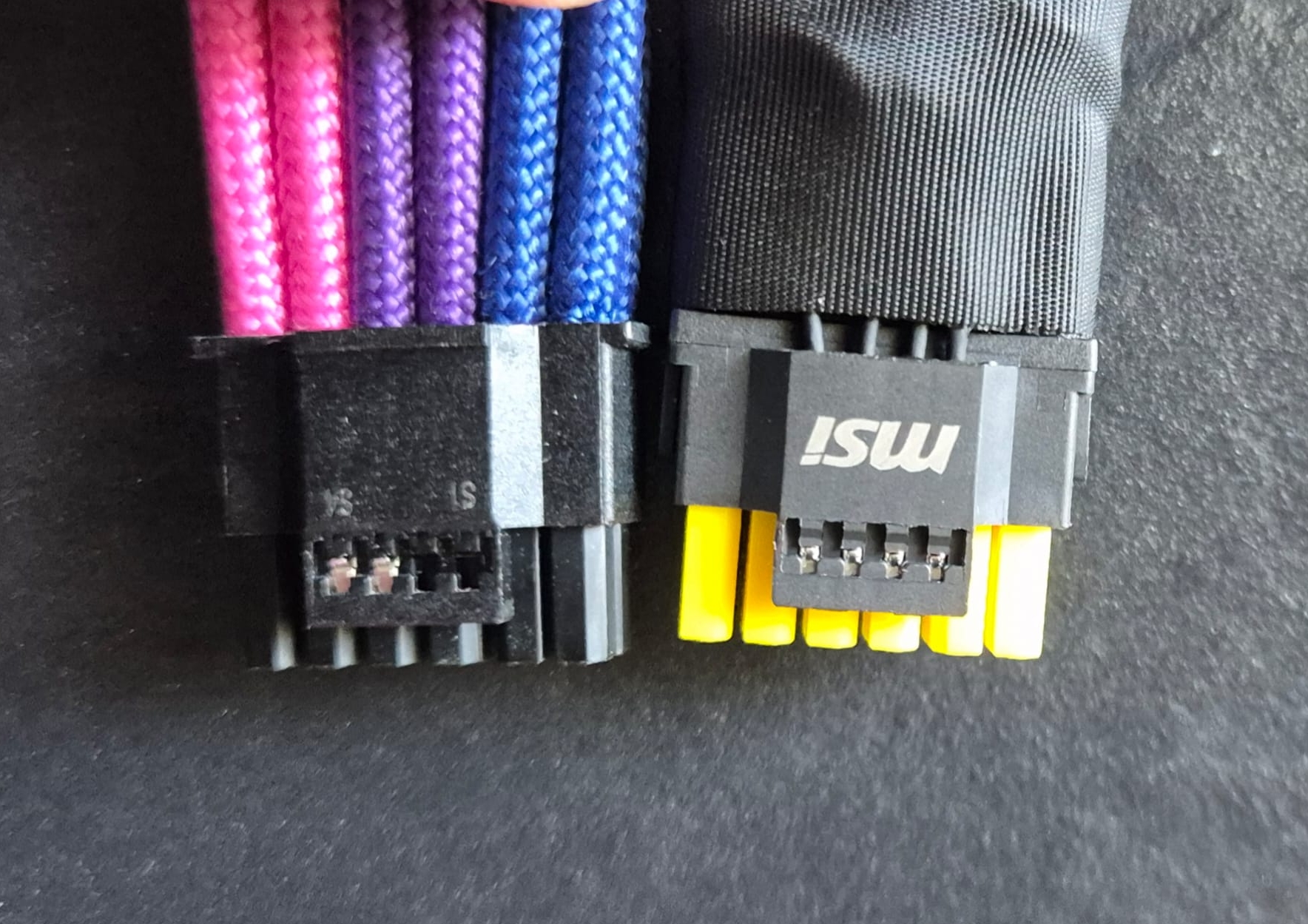

Hier noch ein Foto vom alten Kabel (4090er, Links) und dem neuen Kabel (5090er, Rechts).
Cablemod - 12VHPWR (Links)
MSI 5090 original Kabel - 12V2x6 (Rechts)

Darüber habe ich noch nie etwas gelesen. In wie fern wurde denn die "Passgenauigkeit" verbessert?MehlstaubtheCat schrieb:2. Die Passgenauigkeit wurde von Nvidia verbessert,
Neues Kunststoff "Housing"? Buchsenkontakte anders geschliffen?
Das soll Nvidia gemacht haben? Wohl eher Molex, oder?
Konnte beim Ausbau der 3090FE keinen Unterschied beim Stecker zur neuen 5070Ti erkennen, außer den Sense Pins, die der 3090 noch fehlten.
