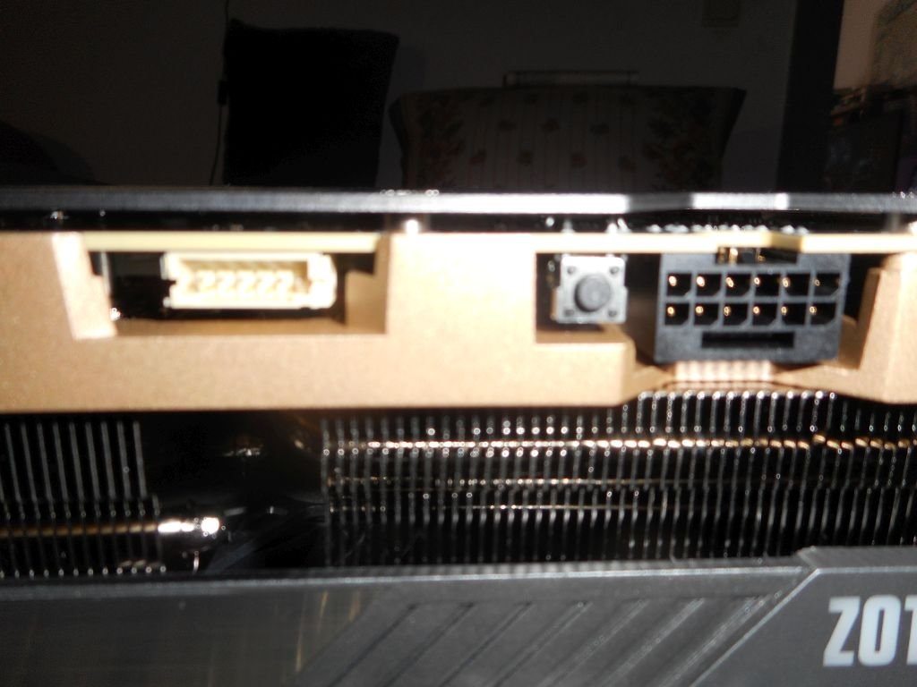

Habe jetzt meine ganze Hardware erst mal nicht aufgelistet. Habe nur Eine Frage.
Habe aus einen PC eine 4090-er Grafikkarte ausgebaut , jetzt möchte ich da eine 5090-er einbauen.
Kann ich das 600 Watt 12VHPWR PCI-E Adapter Cable wo die 4090-er mit betrieben wurde übernehmen.
Muss oder soll ich das beigelegte Kabel , dieses Verteilerkabel mit den 4 Anschlüssen nehmen.
Also die 4090-er ist damit gelaufen. Möchte nichts Falsch machen. Hab ich mit den 600 Watt Kabel Nachteile ?
Und da ist noch der Schalter an der Karte ? Was soll ich damit machen im laufenden Betrieb drücken oder nicht ? Es ist keine Anleitung dazu bei.

Vorhandenes Kabel nutzen und alles ist super. Das beigelegte mit den 4 Steckern ist nur für Netzteile ohne den 12VHPWR

Vorhandenes Kabel passt, soweit originales Netzteilkabel oder qualitativ hochwertige Alternative.
Der Schalter ist most likely der BIOS Switch, den du drücken kannst um zwischen Performance und Silent BIOS zu wechseln. Wie es ausgeliefert wird und woran du welches siehst musst du online im Handbuch nachschlagend, da gibt es bei Zotac bestimmt was.

Gibt auch eine LED, die anzeigt, ob der Stecker richtig sitzt: klick

Der Knopf dient dazu zwischen den beiden vorhandnen BIOS-Versionen umzuschalten.
Also einmal etwas höher und einmal etwas niedriger getaktet o.ä.
Der Anschluss links daneben nennt sich Zotac Spectra Link
und darüber kannst du die Grafikkarte mit einem 3-Pin RGB-Anschluss des Mainboards verbinden.

Werd das Neue Kabel nehmen wie angeraten , wurde ja verbessert von Nvidea. Bei dem Schalter war kein Handbuch bei nichts. Kann ich dann Probieren im laufenden Betrieb ?

Es soll wohl Karten geben, da geht BIOS Hot Swap. Aber ich würde das auch lieber nicht riskieren.
Es passiert rein gar nichts, wenn man während dem "Betrieb" der Karte den Bios-Schalter drückt.
Das gleich gilt, auch wenn man einen "Swich" bei anderen Karten von einem zum nächsten BIOS umlegt während dem Betrieb.
Warum sollte man aber den Schalter drücken, wie der TE es schreibt, bleibt auch mir ein Rätsel!

Man muss ja den Knopf im laufenden Betrieb drücken damit es umschaltet das Bios der Grafikkarte ! Nach einen Neustart wirds dann übernommen, Es ist kein Schalter der Einrastet. Nur antippen. Wenn der PC aus ist ist ja Unsinn.
