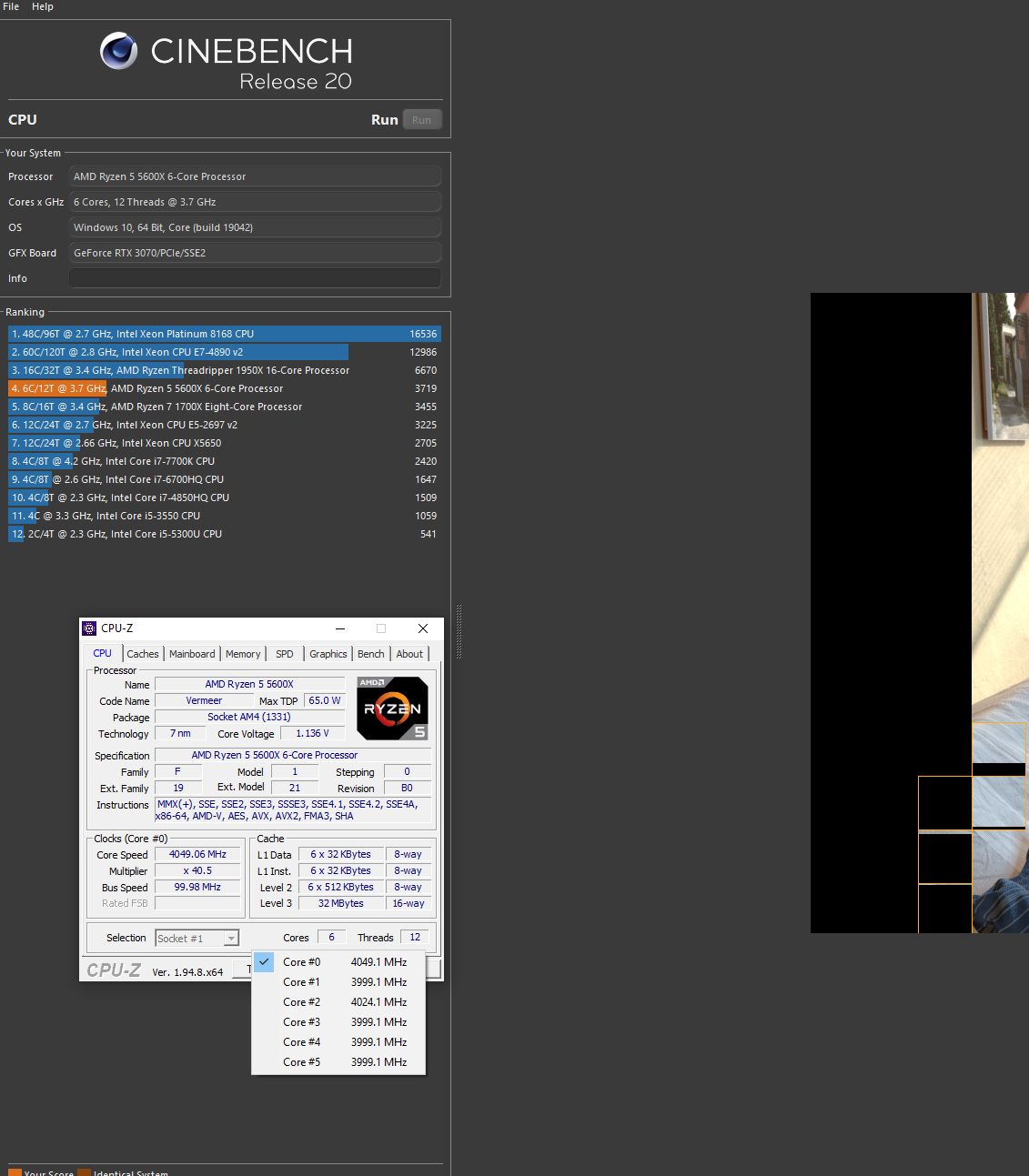

5600x taktet nur auf 4,3ghz
- Ersteller Keelval

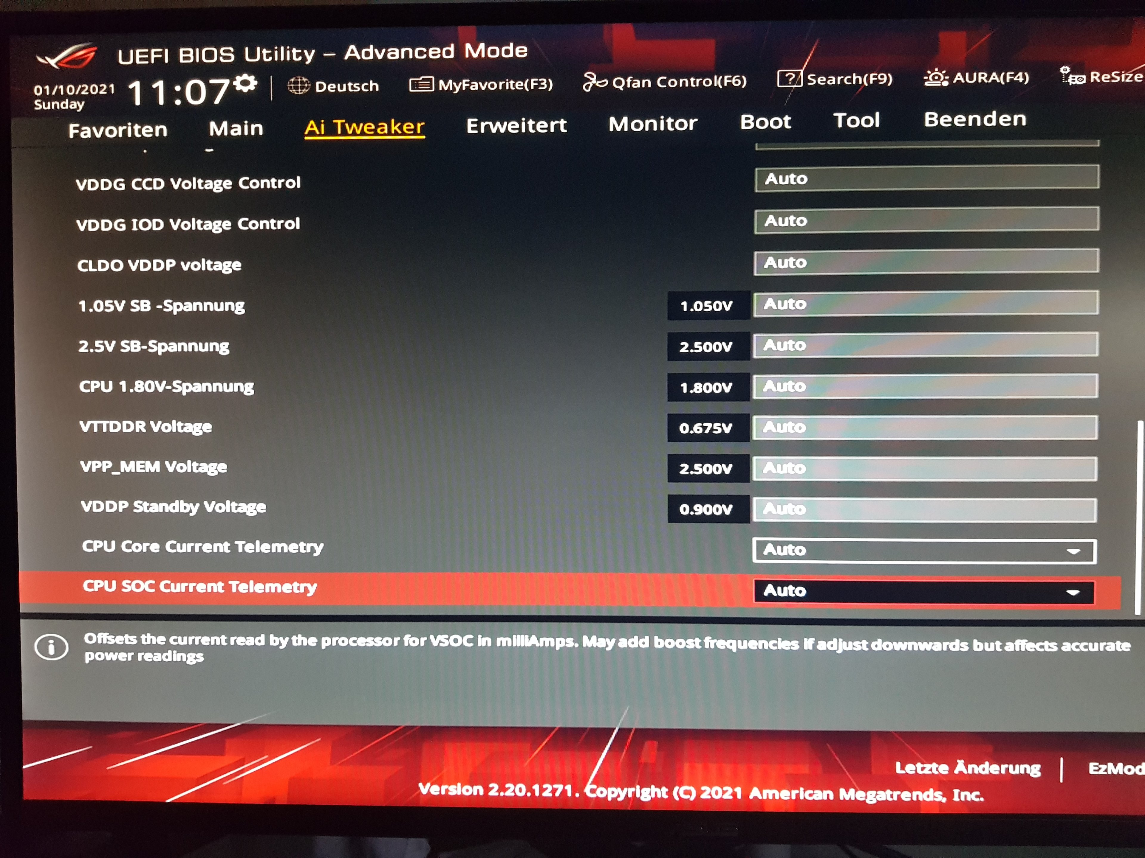

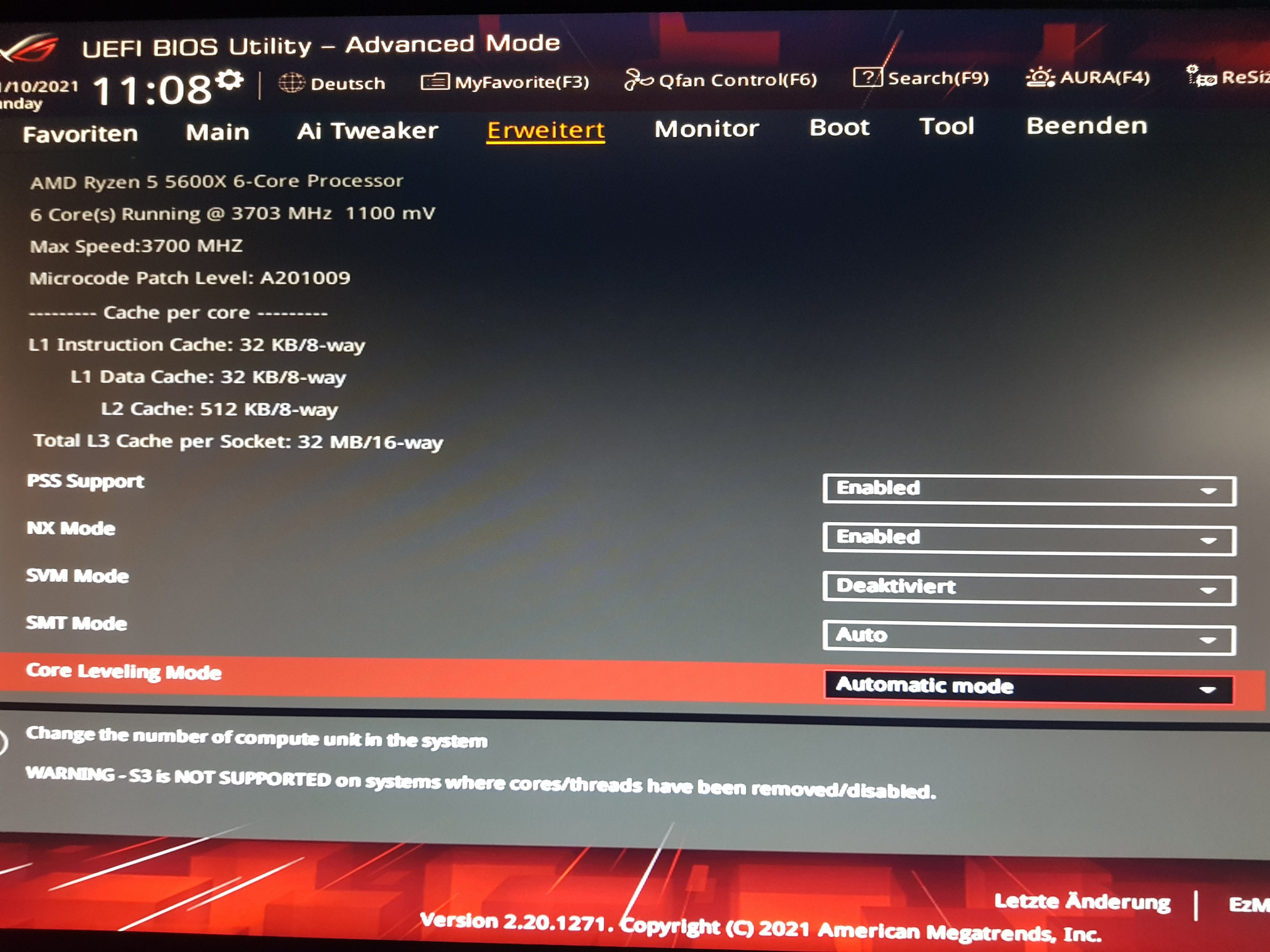

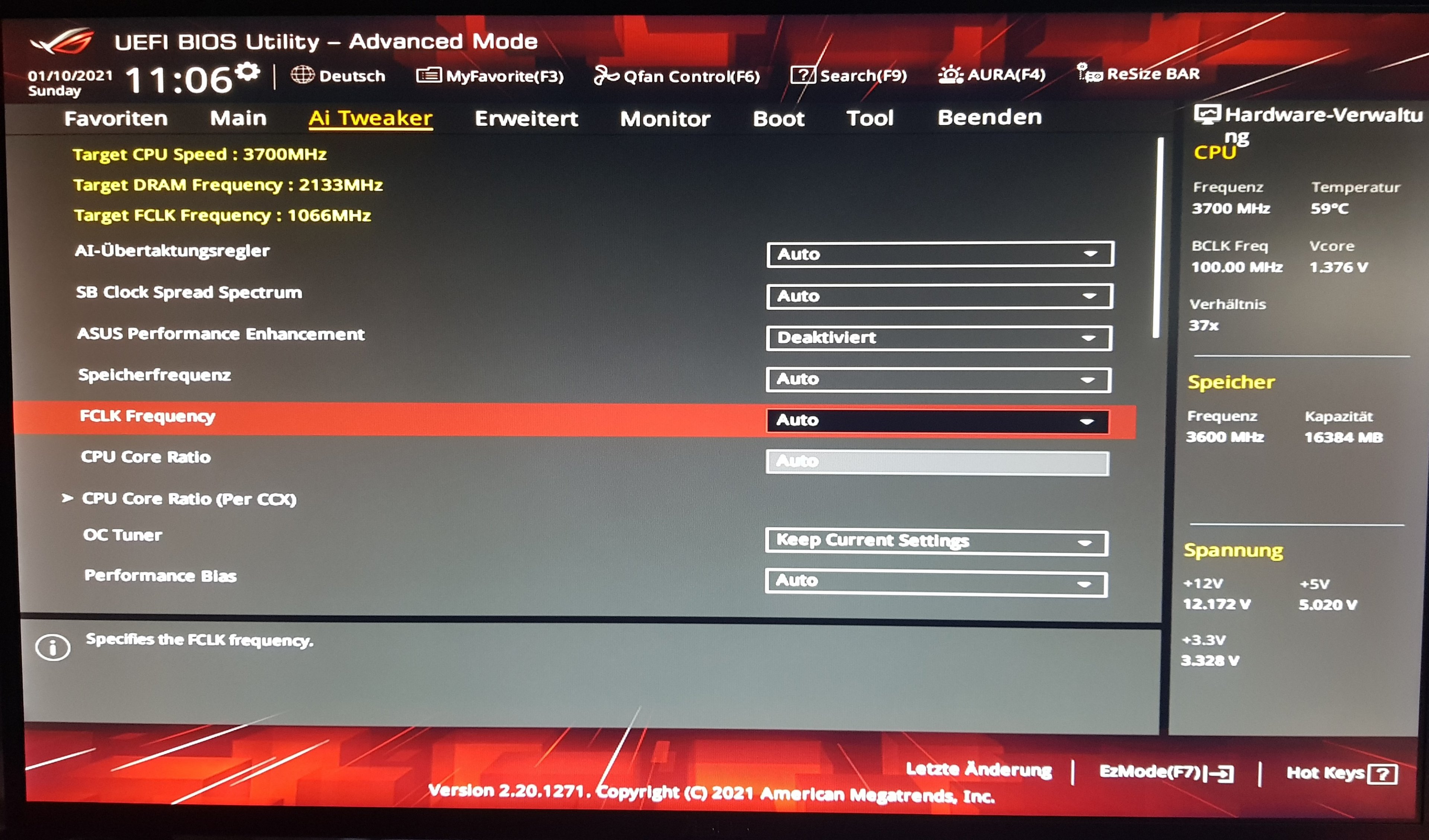

Hast du mal optimized default probiert(f6), dann speichern probiert?
Und falls das nicht klappt mach mal pbo an, nur um zu schauen was passiert. Core boost von Auto auf enable kannst auch mal probieren.

Und ?Keelval schrieb:CPU nur noch auf max. 4,3GHz lt. Ryzen Master.
Von welcher Anwendung reden wir überhaupt?
Gibt es irgendwo jetzt Performance Probleme ?
Board Einstellungen habe ich keine vorgenommen. Meine mal gelesen zu haben, das man die Garantie verliert, wenn man pbo aktiviert.
Gut, das würde aber heißen, dass das Asus Mainboard wohl schlechter ist als das alte von Gigabyte. Ich meine, angegeben ist die CPU doch mit 4,7GHz im Boost, die hatte ich mit dem alten Gigabyte auch auf allen kernen mit R20. Das neue Ergebnis sieht man Ja

Der maximale Boost bezieht sich auf Single Core, nicht Multi Core. Und der wird nur bei geringer Last tatsächlich erreicht. Cinebench ist hohe Last und dementsprechend klingen 4,3 GHz für mich vollkommen in Ordnung.
Warum er mit dem alten Board höher geboostet hat? Kann ich mir nur durch höher gesetzte PBO-Limits erklären. Händelt Gigabyte auf "Auto" vielleicht anders als Asus.

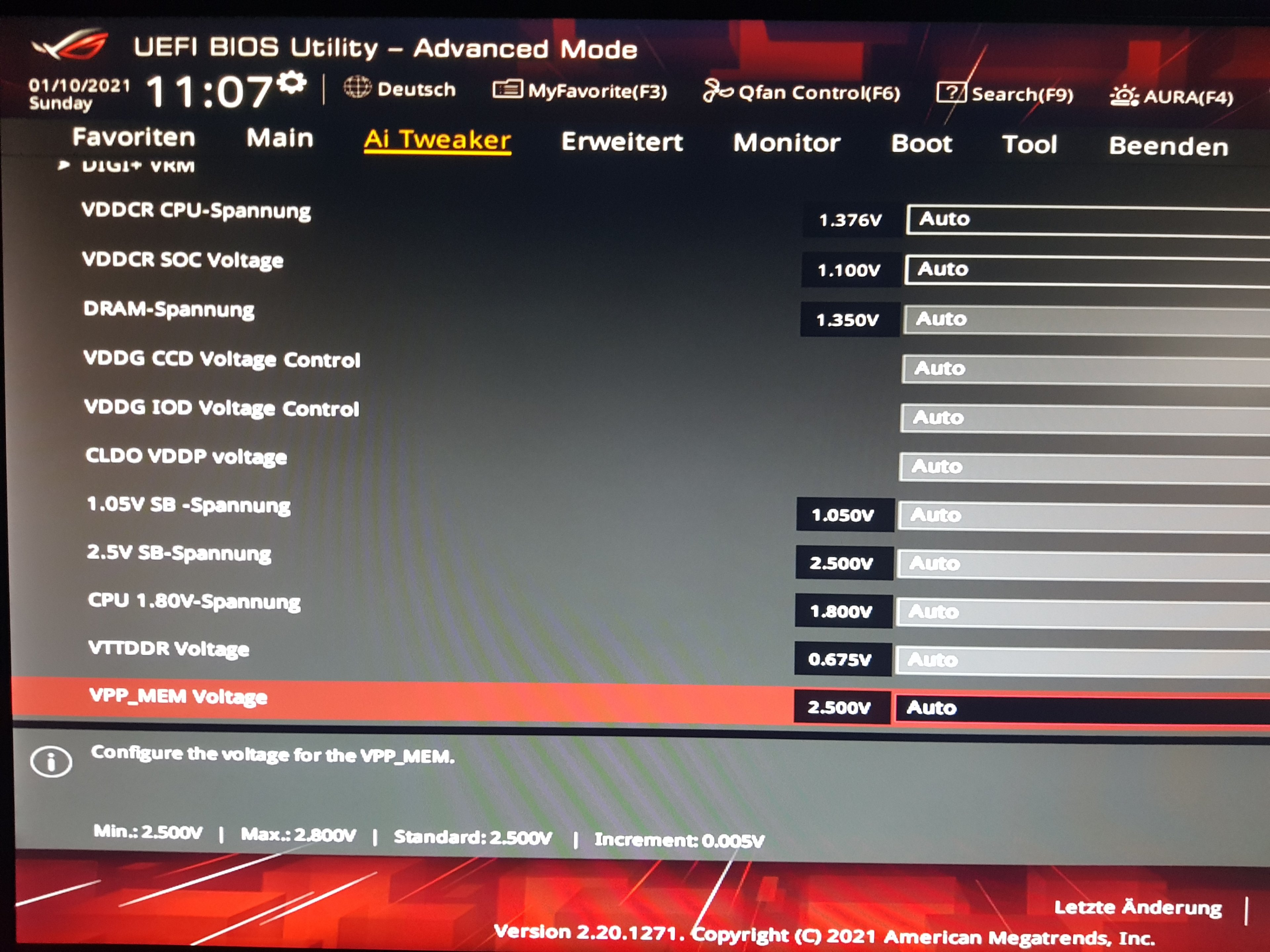

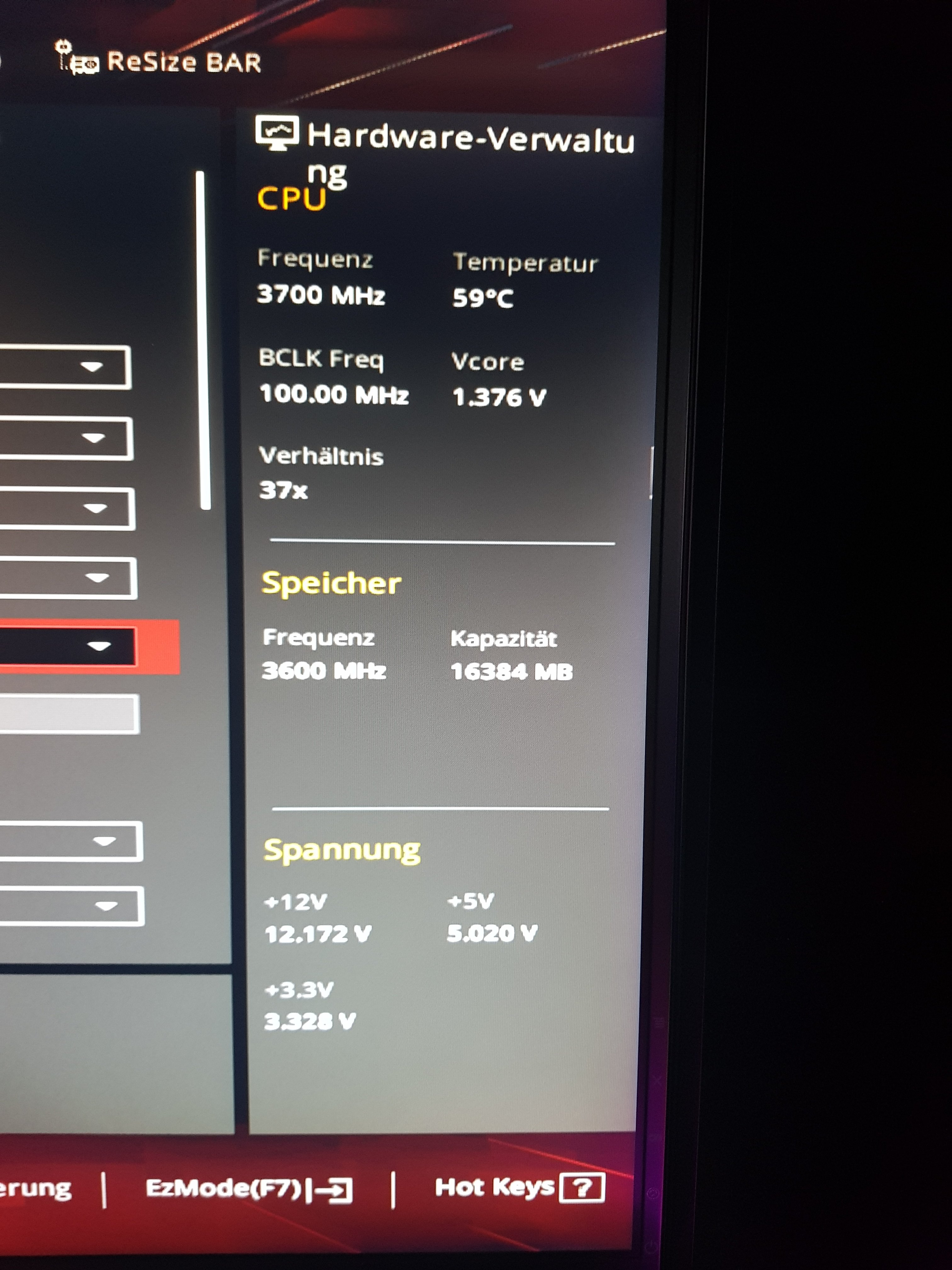

Keelval schrieb:
Schau Mal auf deine VCore, die ist ziemlich niedrig. Liegt definitiv an deinen Einstellungen im BIOS

Lade dir mal Hwinfo herunter. Dann lass Cinebench r20 multi und single laufen und beobachte die Taktraten und Temperaturen in Hwinfo.
