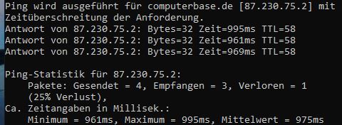

edit : Schon Wahnsinn..... Google dauert 30 Sekunden, aber CS1.6 läuft "like a charm".
Unfassbar die Technik von damals. Können wir uns heute gar nicht mehr vorstellen.
Hotspot bringt nichts, dort wo ich derzeit lebe, aber ich habs mir selber ausgesucht. Mein nächster Nachbar ist 2 km entfernt. :)
Die Antwortzeiten sind sogar ganz passabel. Normalerweise sprechen wir über 1000-2000ms.
Muss heute wohl einen guten Abend erwischt haben. :D

Die Pings sind trotzdem viel zu hoch. Mit Modem hatte ich damals um die 200er Pings
Du hast sogar Ping-Verluste. Die Verbindung ist vollkommen instabil...
