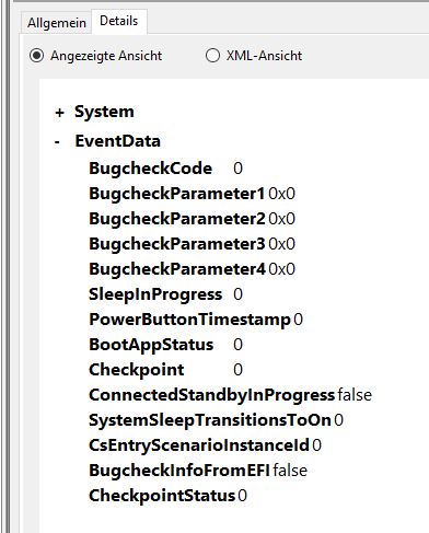

Okay ich glaube der Neustart war eher von meiner Unsicherheit des fehlenden Bildes erzwungen. Bluescreens gibt es laut BlueScreenView keine. Ich habe mal den Fastboot in den Energieoptionen ausgeschaltet. Sollte ich den Fastboot dann auch logischerweise im BIOS deaktivieren?

Ich hatte kein Signal und dachte das der PC verssucht neu zu booten. Hatte einige Bootprobleme mit dem x570 deswegen bin ich da wohl etwas gebrandmarkt. Ich habe aber danach auch einige mal den Reset Knopf gedrückt weil nichts passiert ist. Der fehlende BlueScreen Fehler in BlueScreen View lässt mich jetzt darauf schließen das der PC wohl "nur" kein Signal hatte. Ich habe gerade meinen Fehler eingestanden. Eine bewusste Lüge war das nicht.
Daher kommt auch die Meldung in der Ereignisanzeige. Als hat die nichts mit deinem Problem zu tun.
