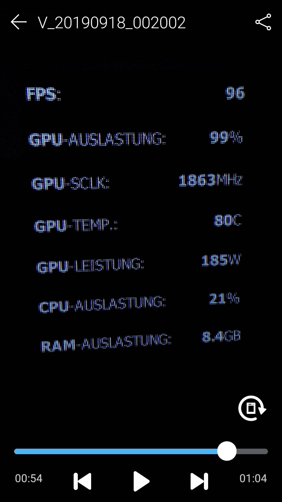

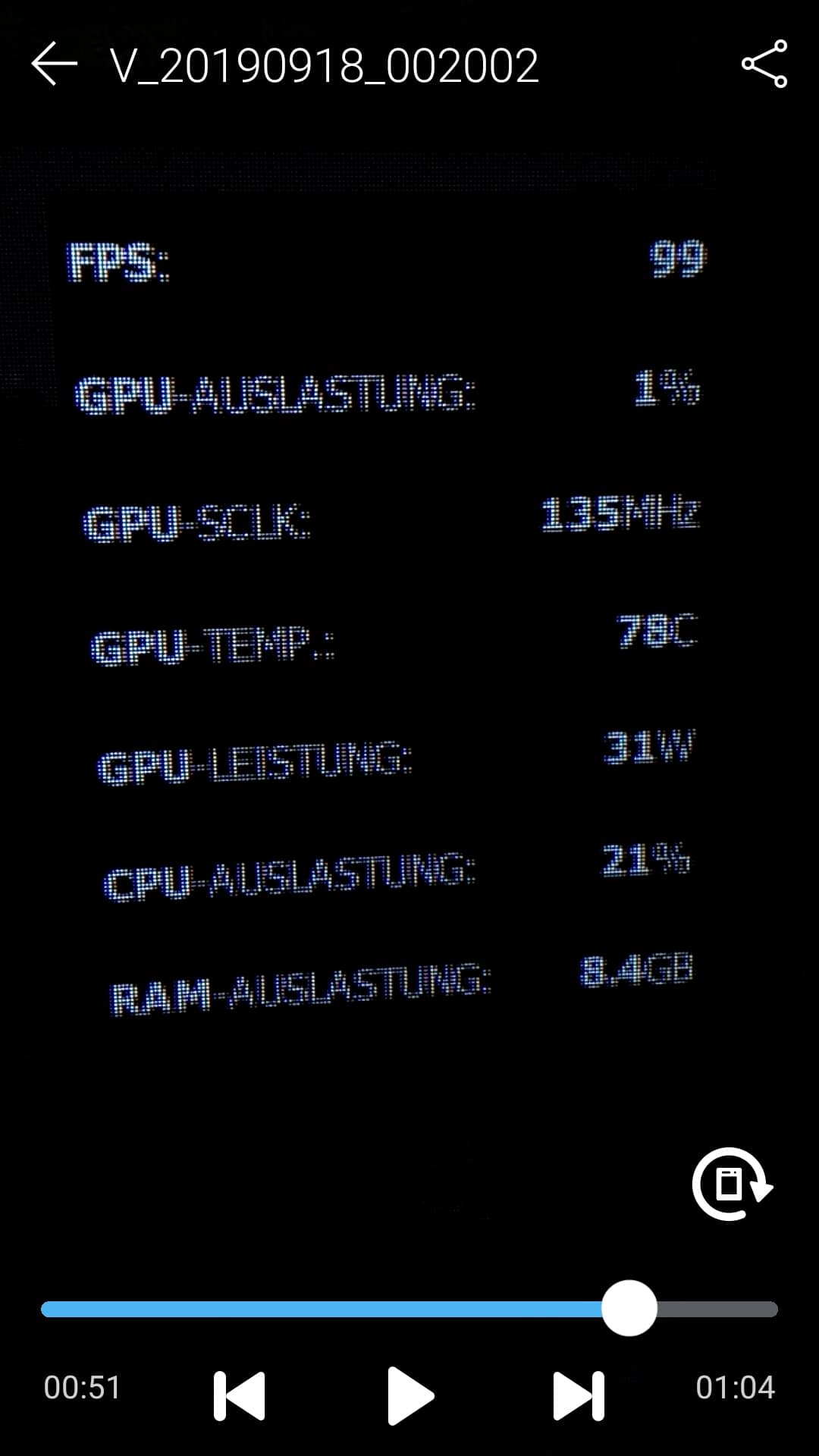

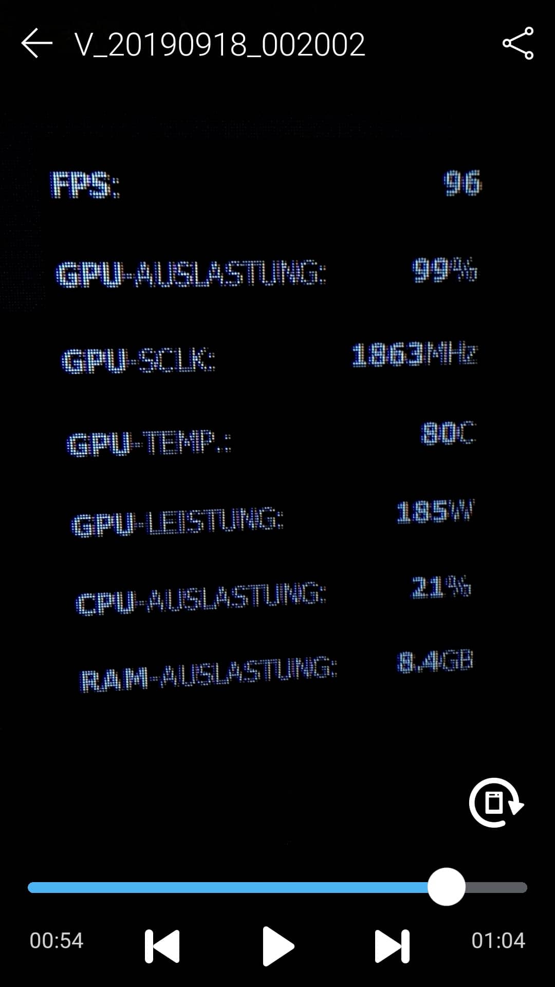

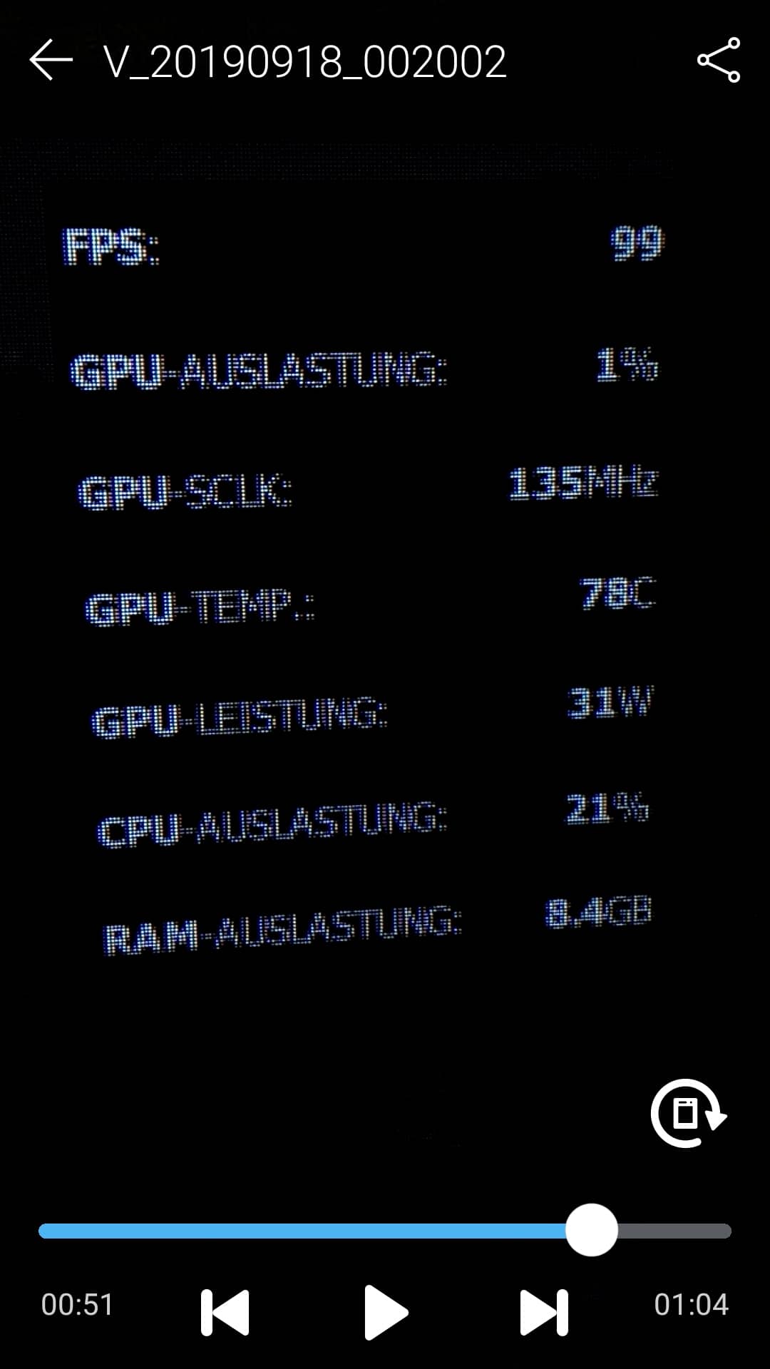

@Justor ich weis leider nicht warum, aber mich wollte die Karte richtig fordern ^^
ich glaube ich hatte alles :
-Tonaussetzer (GPU-HDMI-AVR-HDMI-TV)
- Blackscreen
-Bluescreen
-Wildes Takt gehopse
-im spiel 1%ige Auslastund und 30W Verbrauch (reproduzierbar)
-Ruckeln und Standbilder im Spiel
-Maus Ruckeln im Windows
-Ruckeln mit Tonaussetzter bei Youtube

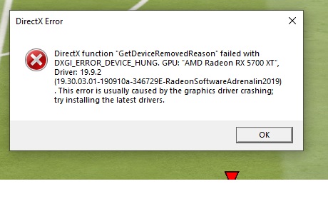

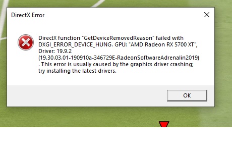

Hatte den Blackscreen gerade nochmal im Desktopbetrieb. Habe glaube ich gerade Chrome geöffnet, mehr nicht. Habe danach 3-4 Minuten gewartet aber Bild kam nicht wieder also -> Resetknopf
Auffallend ist dabei das alle Profile in AMD Radeon danach resettet sind. Global und für Spiele. Framerate Target Control etc alles wieder auf Standard.
Netzteil ist bei mir neu und unsaubere Treiberinstallation? Der PC war komplett neu und habe einfach auf die exe von AMD geklickt.
der Unzensierte schrieb:Ja, es gibt Probleme - wie bei jedem release. In 9 von 10 Fällen sind das dann alte Netzteile oder unsaubere Treiberinstallationen.

Für mich war der 19.9.2, der die meisten Probleme bereitet hat.
Seid ich auf den 19.7.5 Umgestiegen bin, war es vorbei. Vielleicht solltest du doch anderen Treiber probieren. Dann mal berichten bzw. Feedback geben.
Da es bei jeden anderes ist, kann man da pauschal nix sagen.
