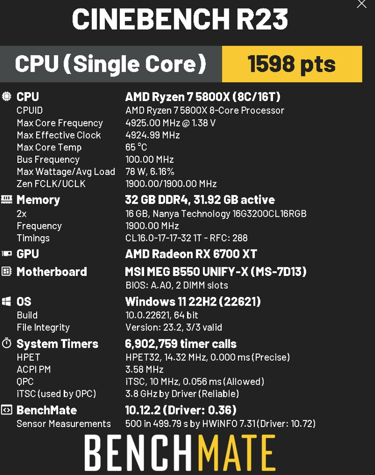

@ Stock wie bei mir hatte eben nochmal umgestellt es sind bei mir 12698 fand das aber ziemlich wenig^^ Wie gesagt mit 90 60 90 und -30 14288 dann haben wir ungefähr den selben miesen Chip. Denke wenn ich den so einstelle wie bei dir kommt das selbe ungefähr raus. Mir ging es halt auch darum das ich nicht zufrieden war und sich das System träge angefühlt hat. Jetzt mit den Einstellungen fühlt sich das irgendwie geschmeidiger an als würde der 5700x endlich aus der Puschen kommen. Kann natürlich auch Einbildung sein. Ist aber irgendwie wie beim Zocken mit mehr fps. Das System läuft irgendwie smoother^^

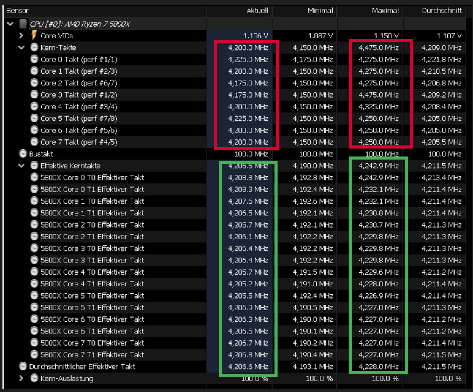

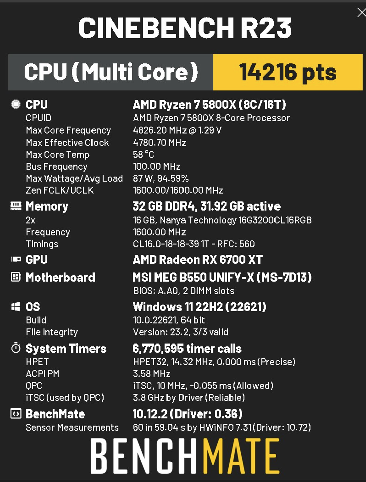

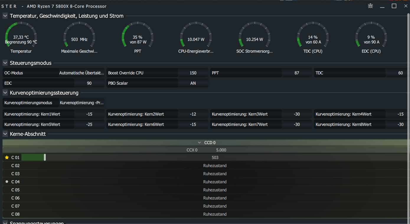

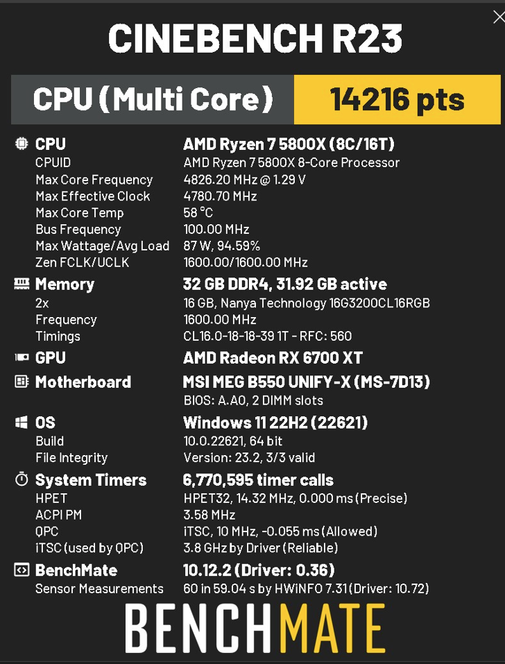

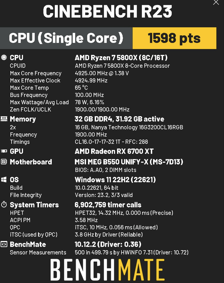

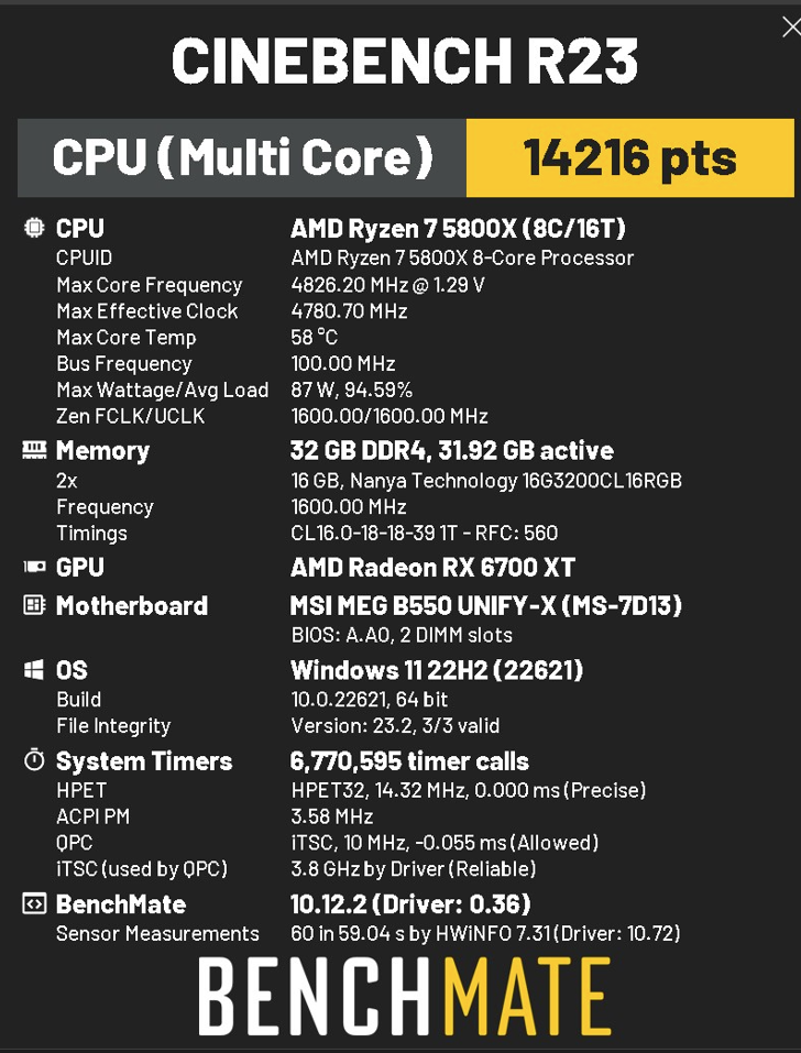

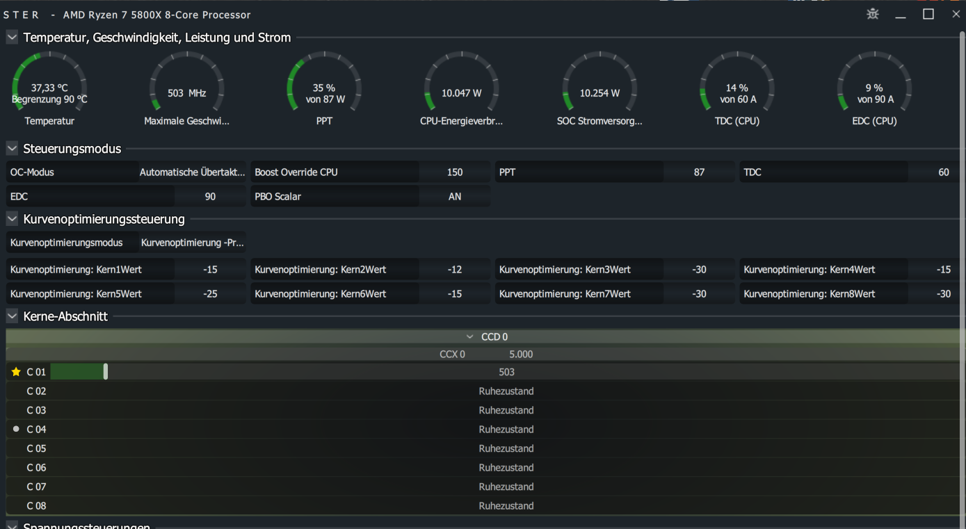

Habe eine 5800X der für Games auf dem 65W ECO Mode läuft, mit diesen Einstellungen:
Damit ist der ja mit einem 5700X vergleichbar.
In CB 23 Habe diese Punkte:
Bei einem CB 23 sollten die beiden Werte fast genau gleich und nicht viel abweichen, sonst hast du sicherlich Clock Stretching.

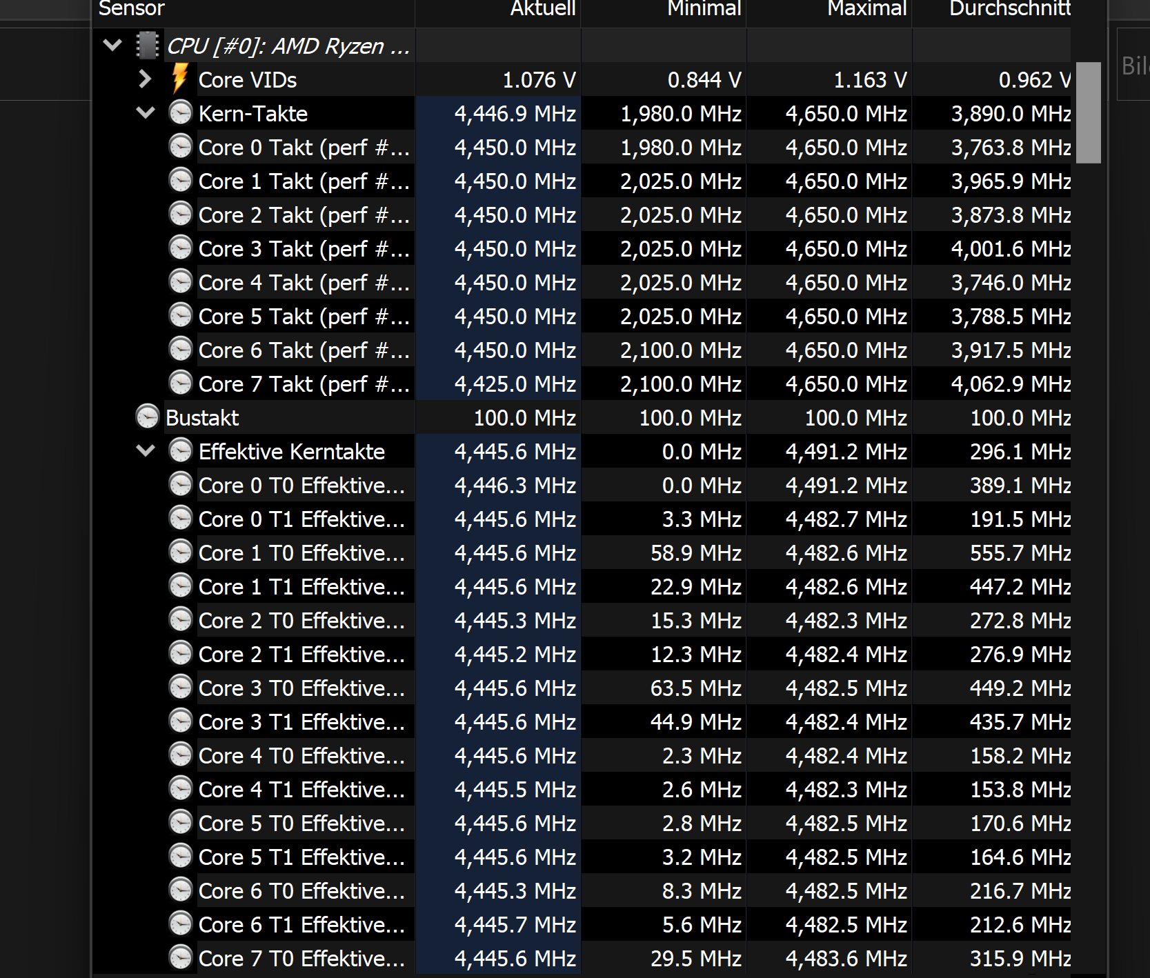

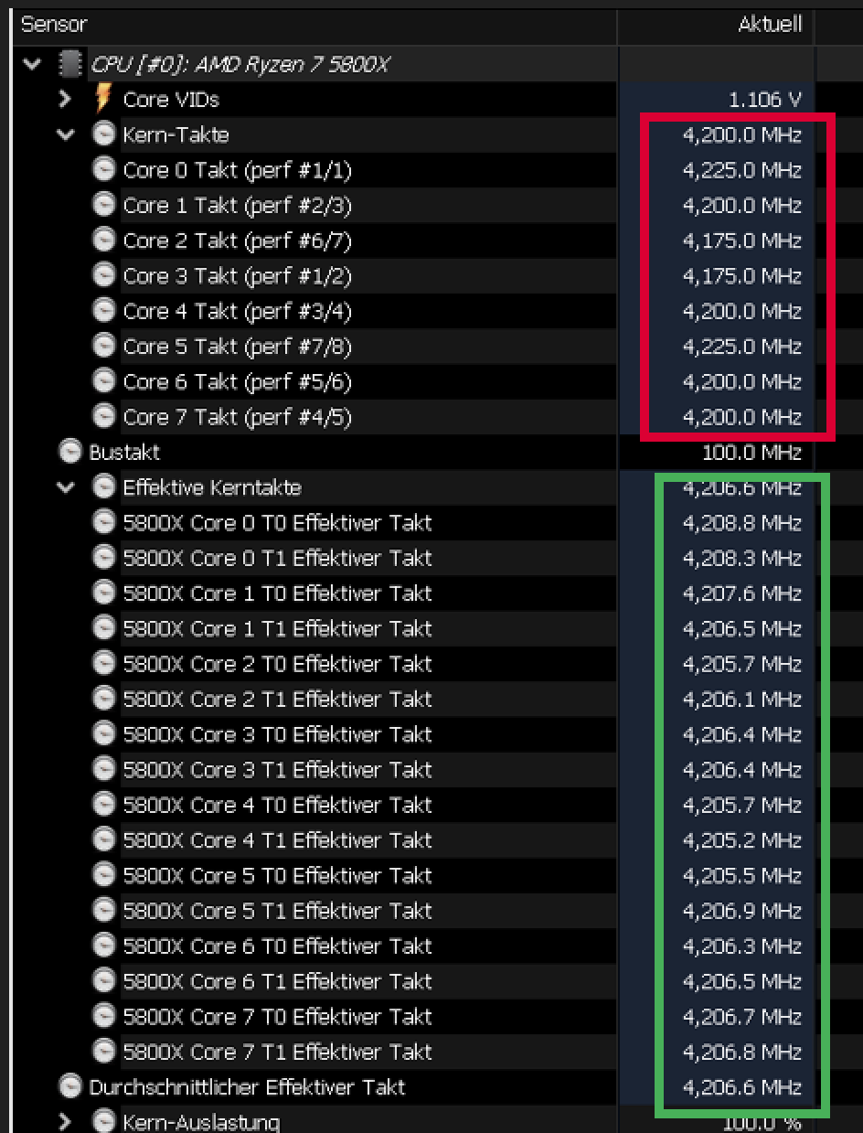

So läuft der bei mir wenn ich den Stresstest mit CPU z mache

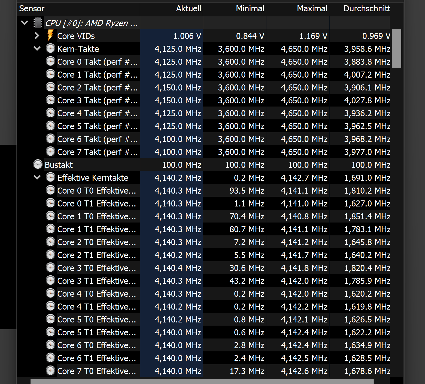

Müsste eigentlich ok sein also kein Streching denke ich

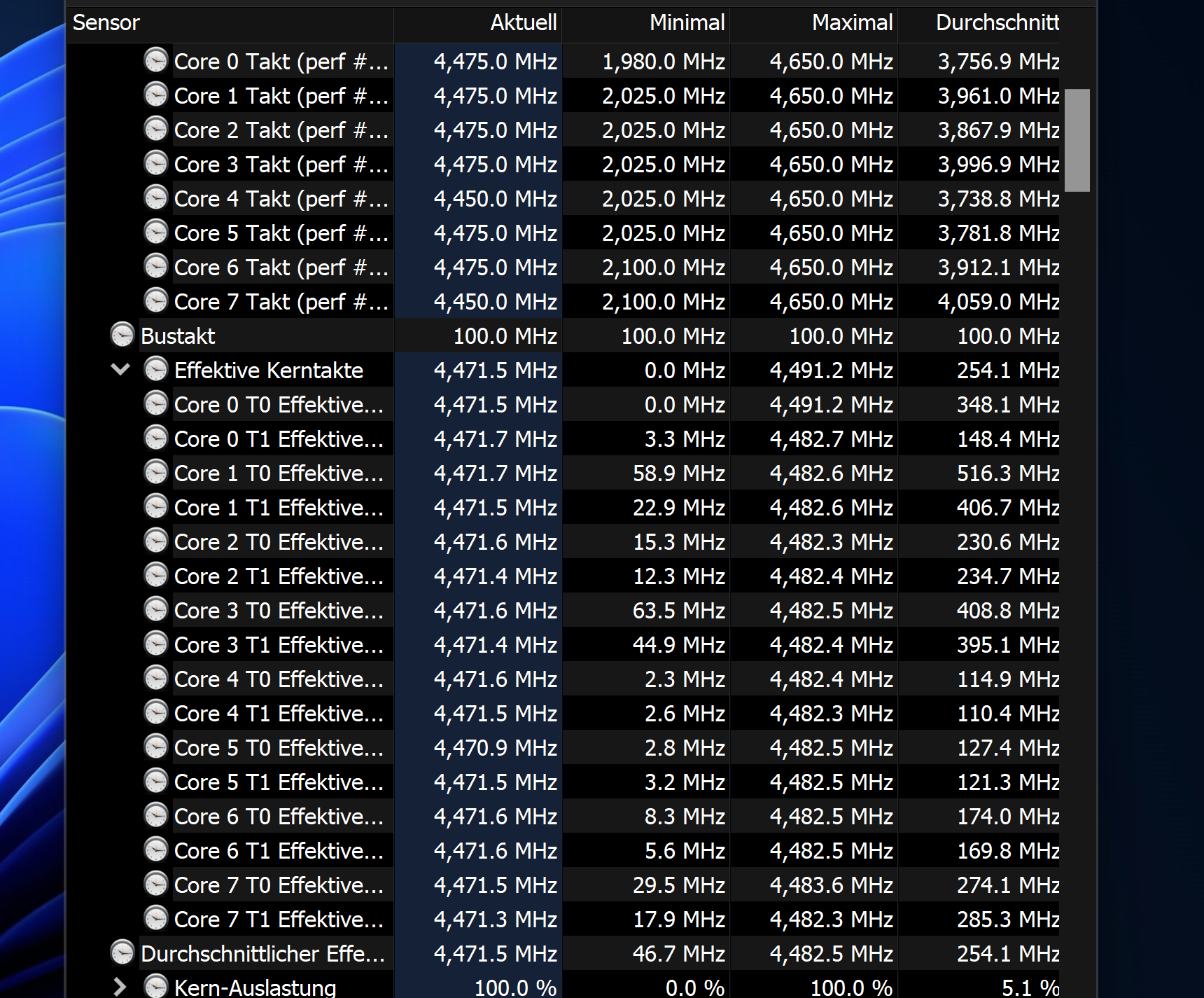

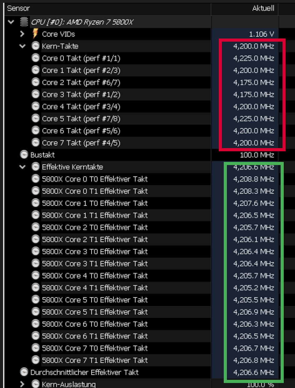

Und das ist während CB läuft
Also ganz rechts ist während eines CB 23 durchlauf

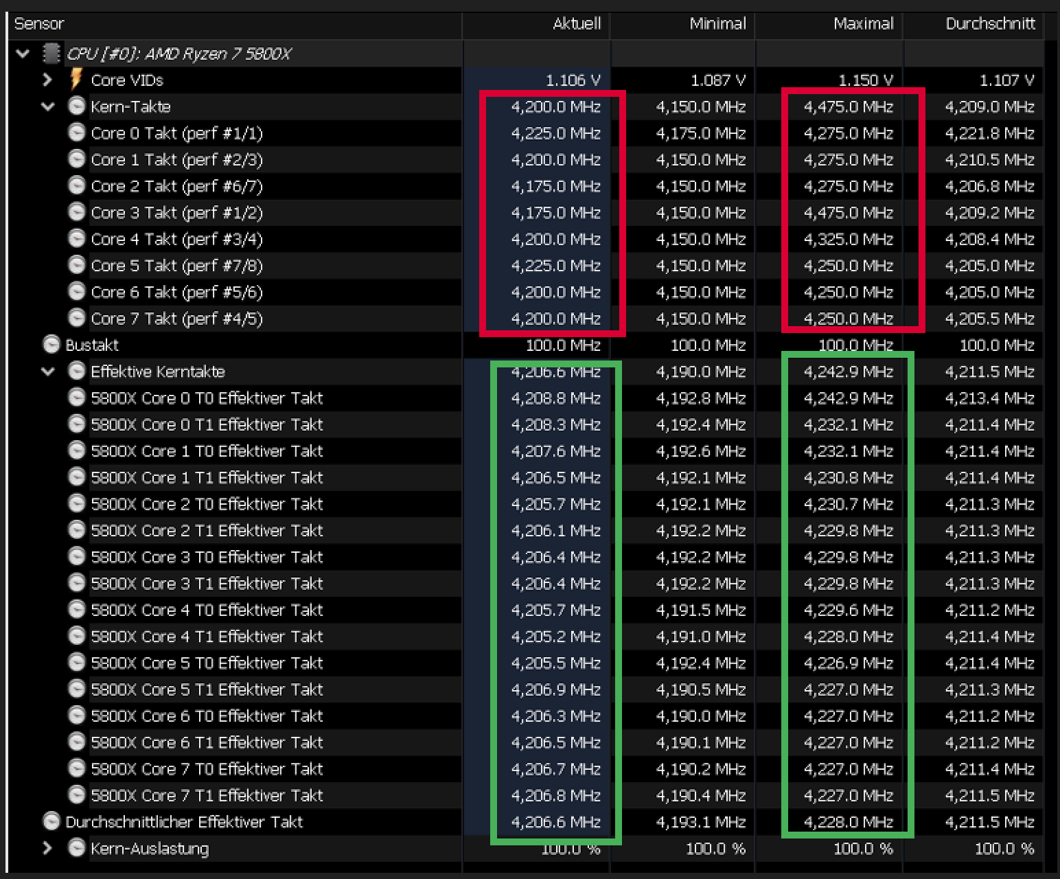

Na dann lass mal den Core Cycler laufen, da wird jeder Kern getestet und stell die Zeit mal auf 10 Minuten ein.
OCCT, Prime 95 und andere Benchmarks sind bei mir gelaufen mit - 30, ohne Probleme aber sie mal im Bild vom RM wo ich dann gelandet bin.
Den Abschluss Test nach den Ausloten habe ich auf 60 Minuten pro kern gestellt, das lief die ganze Nacht aber jetzt ist das bei mir stabil.
Nach einem BIOS Update lasse ich zur Kontrolle dieser Test noch einmal laufen, nicht das sich was ändert.
Und warum dieser Aufwand? Falls irgendein Absturz passiert hat man ja nicht gleich den CO in Verdacht aber sehr oft liegt das daran.

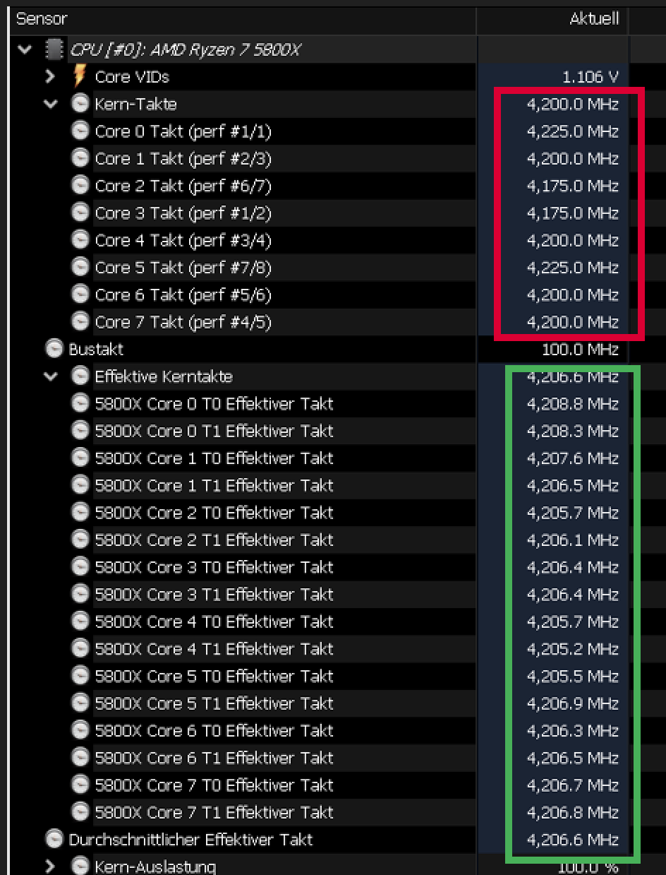

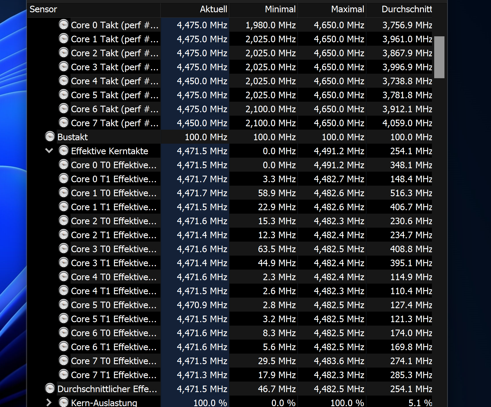

Müsste eigentlich ok sein als kein Streching
Zwischen maximum und aktuell sind aber schon unterschiede.

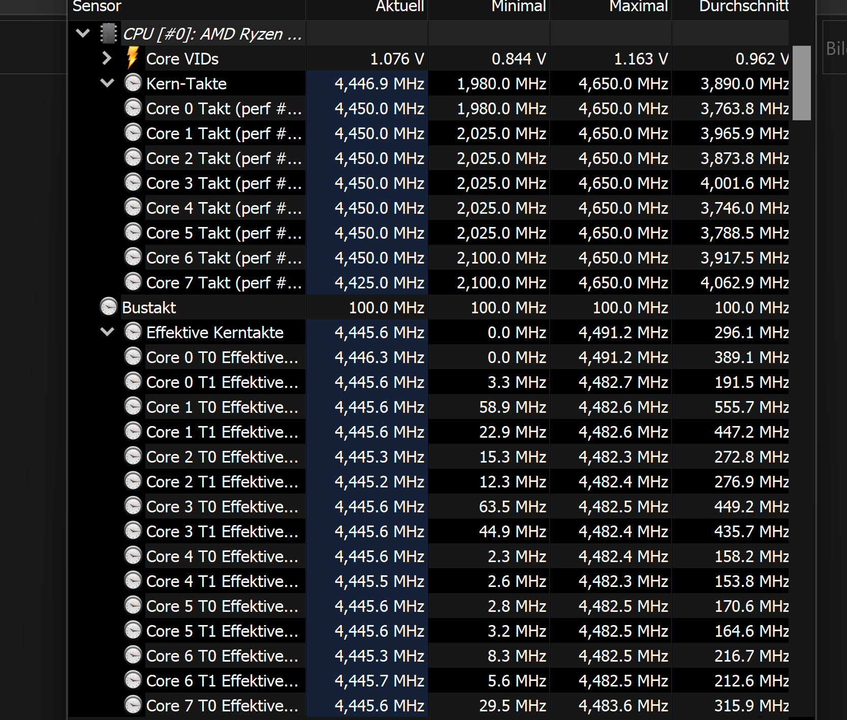

Hast du nach dem Start von CB 23 wenn die ersten Kästchen auftauchen auch unten auf die Uhr bei HWINFO geklickt um die Werte zurückzusetzen?
Hatte nur die aktuellen Daten genommen aber so sieht das auch mit dem Maximum aus:
Gezockt habe ich auch schon und Anwendungen laufen auch einwandfrei
Na ja kannst das ja im Hinterkopf behalten falls mal Fehler auftauchen.
Reaktionen: Tatortreiniger und StylishChiller
