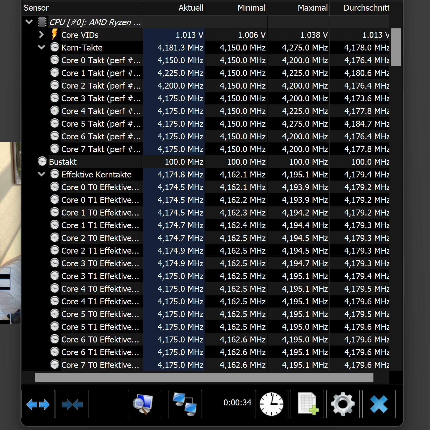

Advanced/ Manuell PPT Limits 90 60 90. Curve Optimizer negativ (offset) -30 all core rest alles auf Auto gelassen. So habe ich das im Bios eingestellt. Ryzen Master habe ich gar nicht drauf. Aber es läuft war zu faul das einzeln auszuloten^^
Hatte vorher -20 dann wollte ich es wissen und habe just 4 fun einfach mal auf -30 gestellt und bisher keine Probleme. Sollte doch mal en Bluescreen kommen oder bemerke das was nicht rund läuft stelle ich einfach auf -25 und wenn das halt auch nicht klappt auf -20 wieder^^

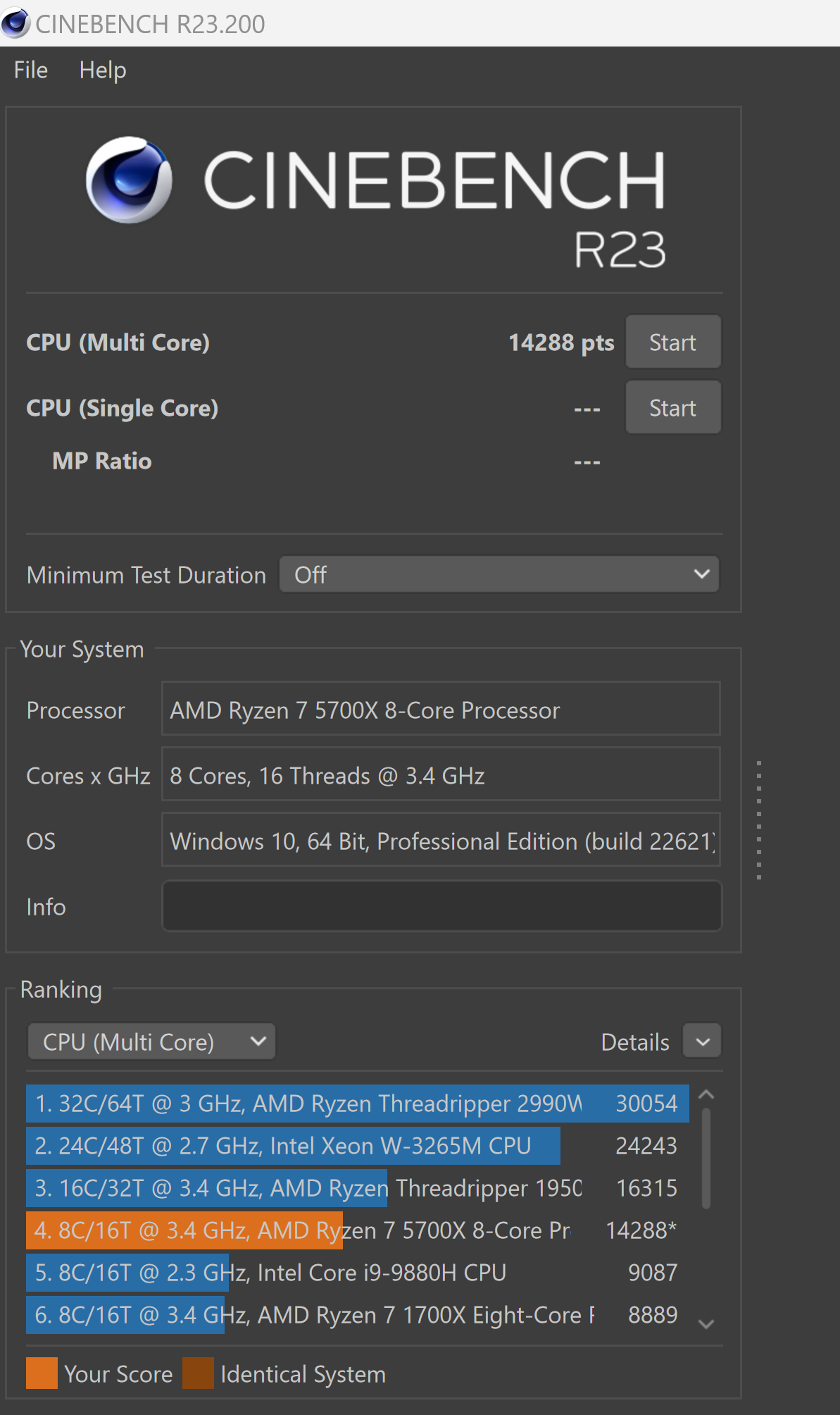

Und hier nochmal der CB 23 Screenshot^^
Und das alles bei 88/90 Watt und Temperatur max 64 grad^^
Den habe ich NUR zum auslesen drauf, da der manche Sensoren doch am genausten ausliest.
Einstellungen führe ich nur im BIOS aus.

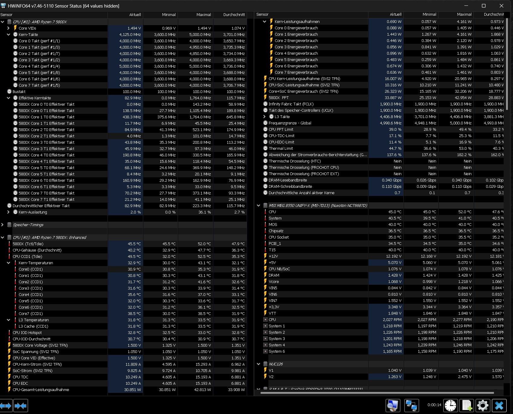

Im IDLE habe ich nur für den gesamten Tower, also alles was da verbaut ist 65,3 W.
Hier mal die aktuelle Ansicht mit Browser offen und 7 Tabs, bei reinem IDLE also nur Desktop OHNE Programme die offen sind ist das weniger.
Reaktionen: StylishChiller

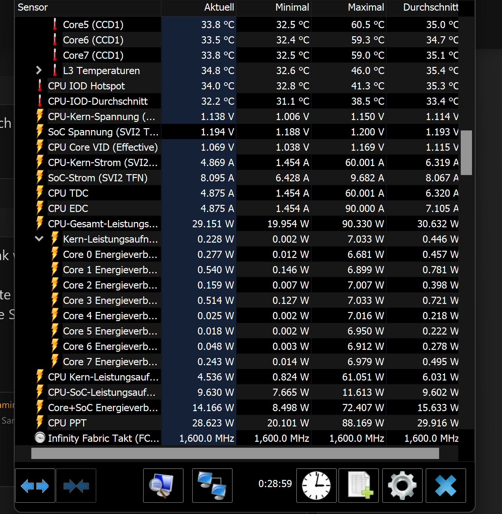

Na ja die sind ungefähr gleich:
Von dir:
Bei mir:
Wenn ich alle Hintergrundprogramme schließe und auch die RGB Beleuchtung komplett ausschalte ist es bei um einiges niedriger, leider muss aber das MSI Center laufen das die AiO steuert.
Ohne das Center kann man die nicht steuern vor allen das Display nicht.
Im Idle ist AMD halt echt nicht sparsam. 30 Watt sind halt eine Menge Holz. Ist bei mit mit 25-28W nicht anders. Da kommt natürlich auch das Design zum Tragen mit dem extra I/O Chiplet, der halt ohne RAM-OC schon seine 7-8W zieht. Wenn ich jetzt 3600 einstelle beim RAM bin ich bei fast dem Doppelten.
Deswegen auch schon mit meinem alten 3700X nur 3200.
Intel ist da schon sparsamer unterwegs.
Reaktionen: Müritzer und StylishChiller
