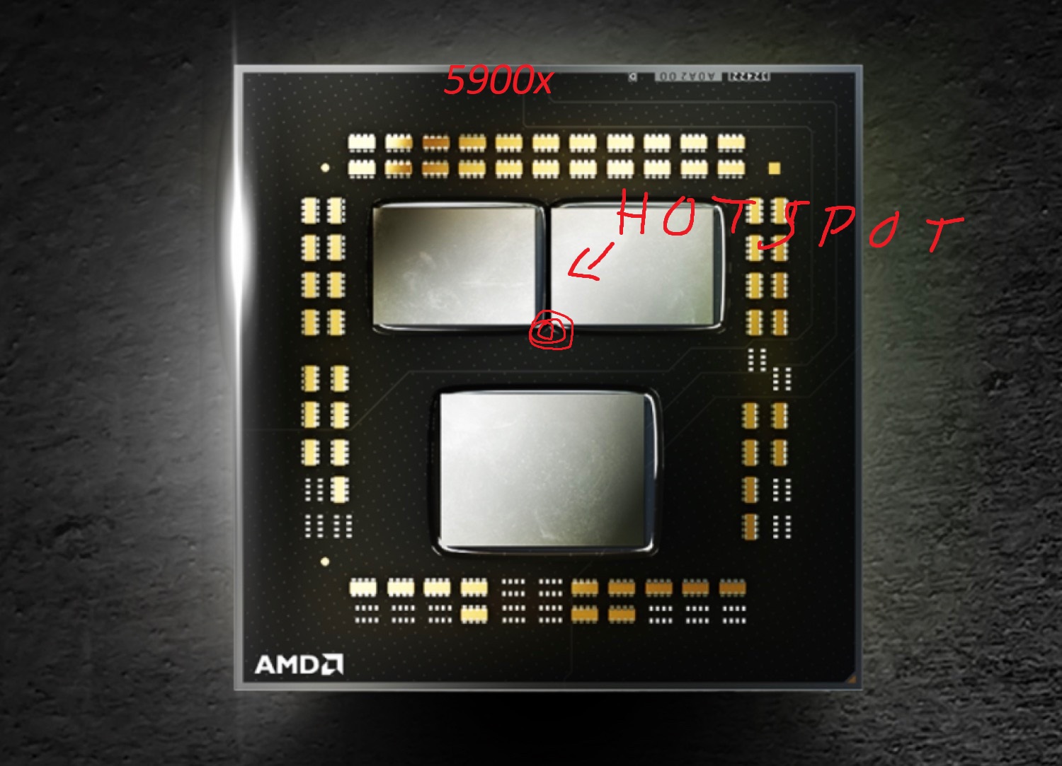

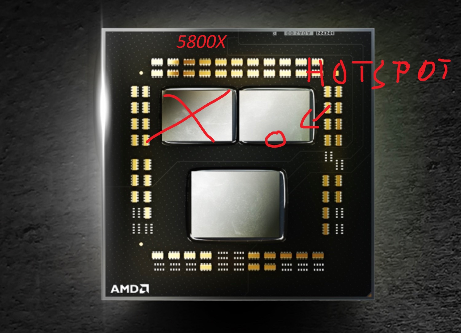

ein 5800X hat ein CCD, zum release gab es vereinzelt welche mit 2 CCD`s auf dem zum Beispiel 6 kerne CCD1 waren und 2 CCD2 aber egal.
Jedenfalls hat der 5800x ein CCD1 das heißt der hotspot ist noch weiter nach außen verschoben ein 5900X hat zwei CCD´s dort wird der hotspot nur aus der mitte verschoben.
und damit das hier auch die letzten verstehen mal meine Profi Präsentation :D
Luftkühler ===>>>
Die Grünen Linien sind die Heatpipes eines Luftkühlers meist 6 oder 7 nebeneinander durch den Kühlerboden des Luftkühlers.
Wieviele Heatpipes nehmen also die Hitze sofort auf beim 5800X ?
maximal 3 Stück, und die aufnahme von Abwärme ist begrenzt bei jeder Heatpipe somit schaffen es die 3 Stück nicht die wärme abzuführen. Die restliche wärme muss erst durch den halben Kühlerboden zu den anderen Heatpipes wandern, das braucht Zeit wodurch sich ein 5800x aufheizt wie verrückt weil die abwärme einfach nicht mehr abtransportiert werden kann.
Übertrieben gesagt wird ein 5800X nur von einem halben Kühler gekühlt, ein 5600x ist leichter zu kühlen weil er nur 6 Kerne hat auf einem CCD und nicht 8 auf einem CCD.

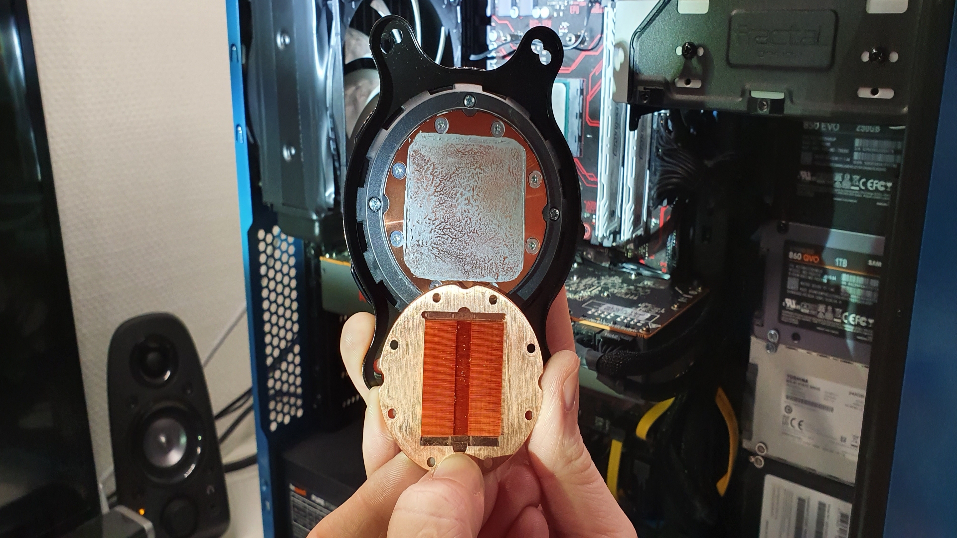

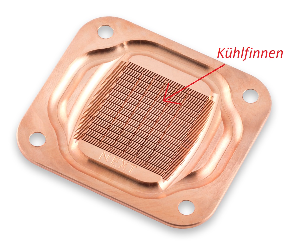

Wasserkühlung AIO / Custom:
Hier muss man vorne weg sagen das viele AIO´s einen viel zu kleinen Kühlerboden haben im gegensatz zu Custom Wasserkühlern, deswegen sollte man AIO´s verwenden die für Threadripper zugelassen sind welche einen größeren Kühlerboden haben und die Finnen im inneren des Kühlerbodens länger sind.
Die orangenen Linien sind die Kühlfinnen im Kühlerboden, der grüne Kreis der Wassereinfluss, der immer mittig vom Kühlkörper ist. An diesem Punkt kühlt ein Wasserkühler am besten umso weiter eine Wärmequelle von diesem Punkt entfernt ist umso schlechter wird Sie gekühlt.
Kühlerboden einer AIO.....lächerlich wenig Kühlfinnen
Was macht man da also?
Ja man versetzt den Mittelpunkt sämtlicher Kühler auf den Hotspot mit sogegannen Ryzen 3000/5000 Halterungen!
Und genau deswegen lässt sich ein 5800x nicht schlechter Kühlen als ein 5950x ....beide haben 8 Aktive Kerne auf dem CCD, man muss halt nur den Kühler versetzen.......

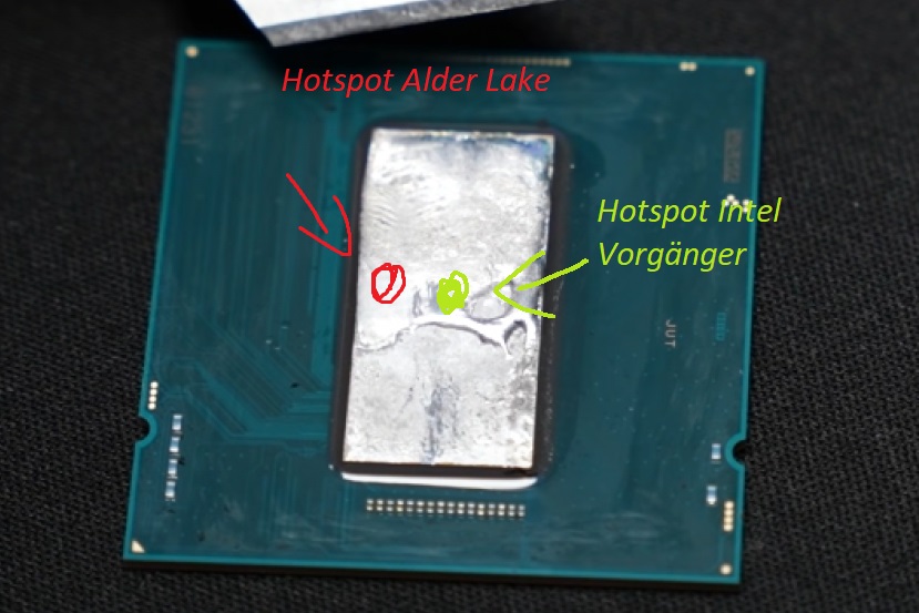

und genau exakt das selbe wird jetzt mit der kommenden Intel Alder lake Generation sein..... zwar nicht so extrem wie bei AMD aber die kerne sind eben auch nicht mehr exakt mittig so wie früher.
und Ich hör jetzt schon die Community um Hilfe rufen das Sie Ihren 12900k nicht mehr Kühlen können.......
verstehen das jetzt alle?

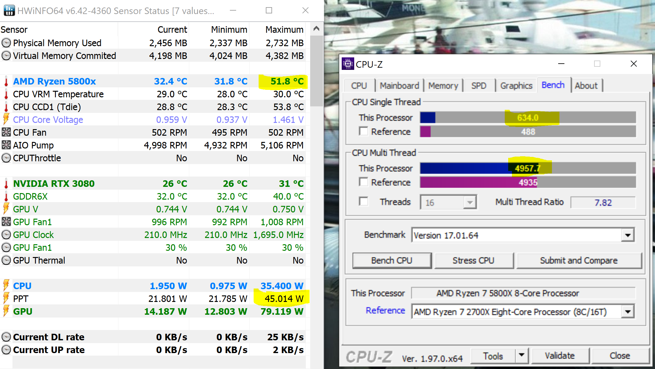

Ich hab mal spasseshalber mein PPT Target auf 45 Watt gesenkt, und wie du siehst, dreht mein 5800x im Singlecore Kreise (+30%!!) um z.B. einen 2700x, im Multi ist er dann genauso schnell.

Das wollte ich dir ja damit zeigen... Ein auf 45 Watt (!!!) gedrosselter 5800x ist im Singlecore genauso schnell wie mit 95 Watt oder 144 Watt usw. Bei meinem ist ja zusätzlich CPPC und CPPC Pref ausgeschaltet, sonst hat der an die 660 Punkte im CPUZ Singlescore statt jetzt 634, und ist im Multicore genauso (!!!) schnell wie ein 2700x plus die niedrigere Latenz und verbesserter IPC.
Und ich behaupte mal, dass man in Spielen auf WHQD keinen Unterschied merken wird, ob ein 5800x mit 45 Watt oder Stock läuft. Bei Anwendungen wie z.B. Handbrake sicherlich schon. Also warum soll er sich dann ne neue überteuerte (5600x, zwei Kerne weniger, oder 3600, kaum zu bekommen und wesentlich schwächer) CPU zulegen? In meinen Augen relativ sinnbefreit. Ich würde es erstmal mit reduzierter TDP versuchen. Aber ist ein freies Land.
Hier mein 5800x wie er täglich läuft btw:
