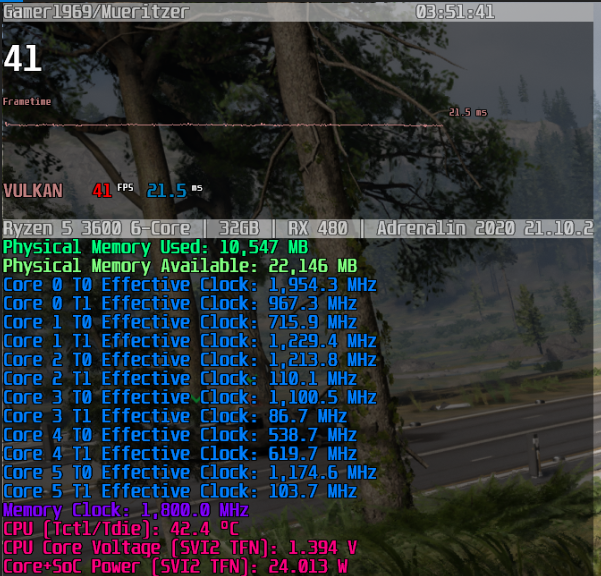

Habe zwar nur einen 3600er aber der hat ja eine TDP von 65 W aber PPT steht auf 88 W.
Da habe ich im BIOS folgende Einstellungen gemacht:
PBO: Advanced
PPT: 65 W
TDC: 60 A
EDC: 90 A
Salar: Auto
+100 MHz
setze doch mal hier die Daten deiner CPU ein und probiere es.
Ich habe keine großen Verluste an Leistung ABER die CPU wird in Games nicht mehr heiß.
Mit einer anderen GPU würden wohl andere Temperaturen rauskommen aber ich bin zufrieden.
