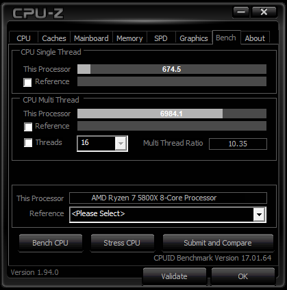

Hier noch 2 Screens im Idle und Bench.

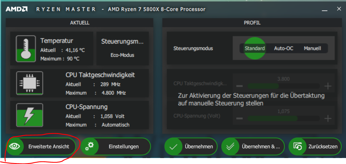

Wie kann ich den Eco-Mode wählen. Bei mir ist der nicht verfügbar.

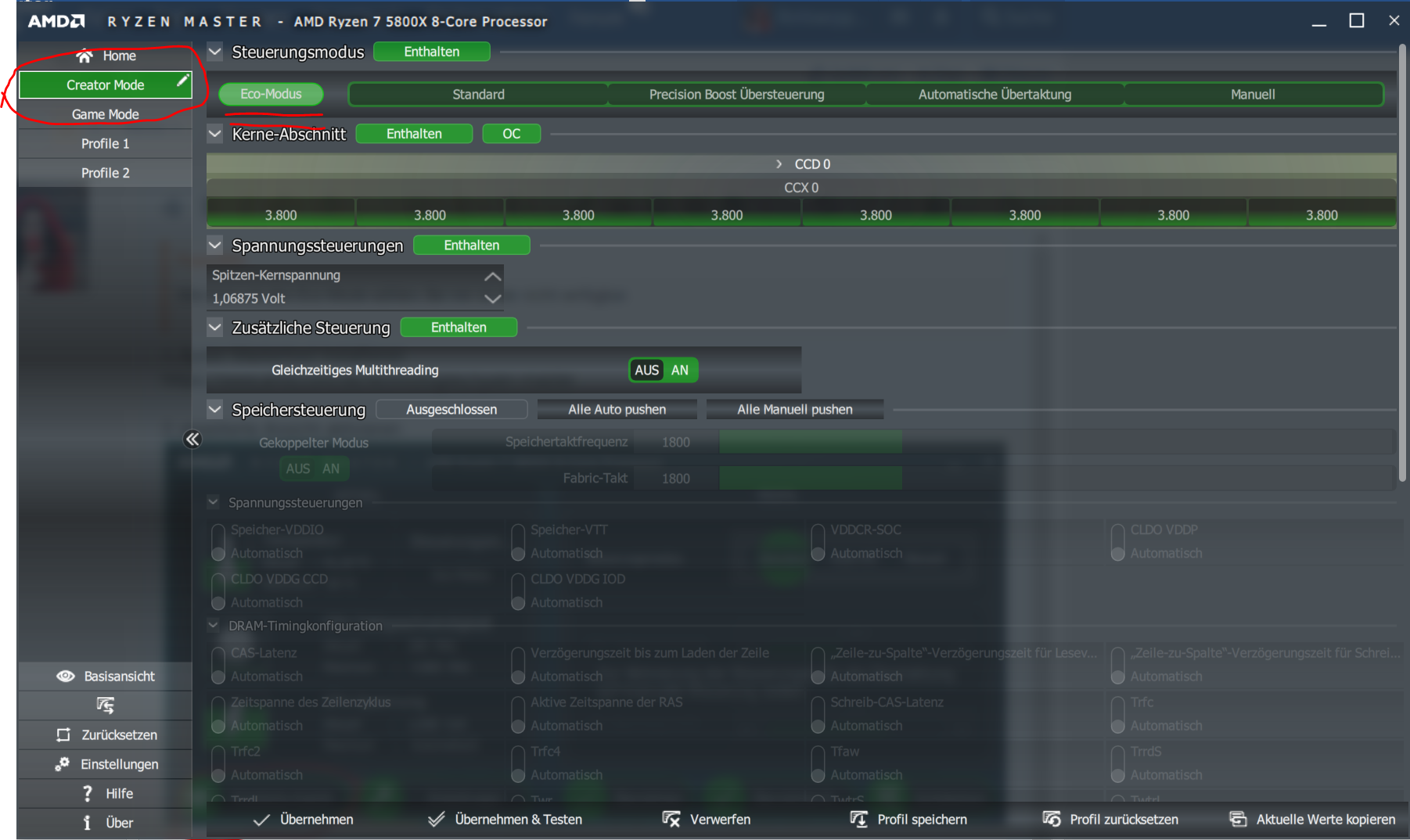

1. Ryzen Mastertool installieren (hast Du ja schon gemacht), aktuelles Bios flashen
https://www.amd.com/de/technologies/ryzen-master
2. erweiterte Ansicht aktivieren
3. Creater Modus aktivieren
4. Eco-Modus einschalten (direkt neben dem Botton Creater Modus). Speichern, neustarten, fertig. Und RUHE ist im Karton

peterX schrieb:
Richtig eingestellt mit 100 Watt PPT, passiert das.
Das ist genau das, was ich will. 100W halte ich für einen sehr guten Kompromiss zwischen Leistung, Verbrauch und Wärmeentwicklung. Alles danach macht quasi nur noch Wärme und stört, alles darunter kostet dann schon etwas Leistung. Jetzt muss ich nur noch verstehen, wie ich das genau mache, also das mit Spannung runter und Leistungslimit setzen. Aber ich werde es irgendwann verstehen. Bis dahin tut der Ecomodus genau das, was ich aktuell will. Ruhige Lüfter :)
