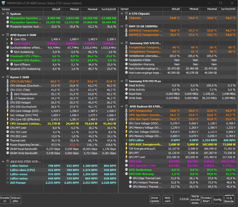

Also ich persönlich habe ebenfalls eine Schwankung der Power Reporting Devitation zwischen 85% und 216%. Allerdings habe ich auch mit der Ryzen Master Software die CPU per Auto-OC auf 4,3 GHz overclocked. Ruckler habe ich in dem Sinne keine zum Glück, könnte mir aber jemand sagen ob eine derart hohe Abweichung von 116% normal sind unter beschriebenen Umstand oder es doch etwas viel ist ? Wollte keinen extra Beitrag eröffnen und stelle die Frage deswegen mal hier im thematisch Verwandten Beitrag.
MfG
