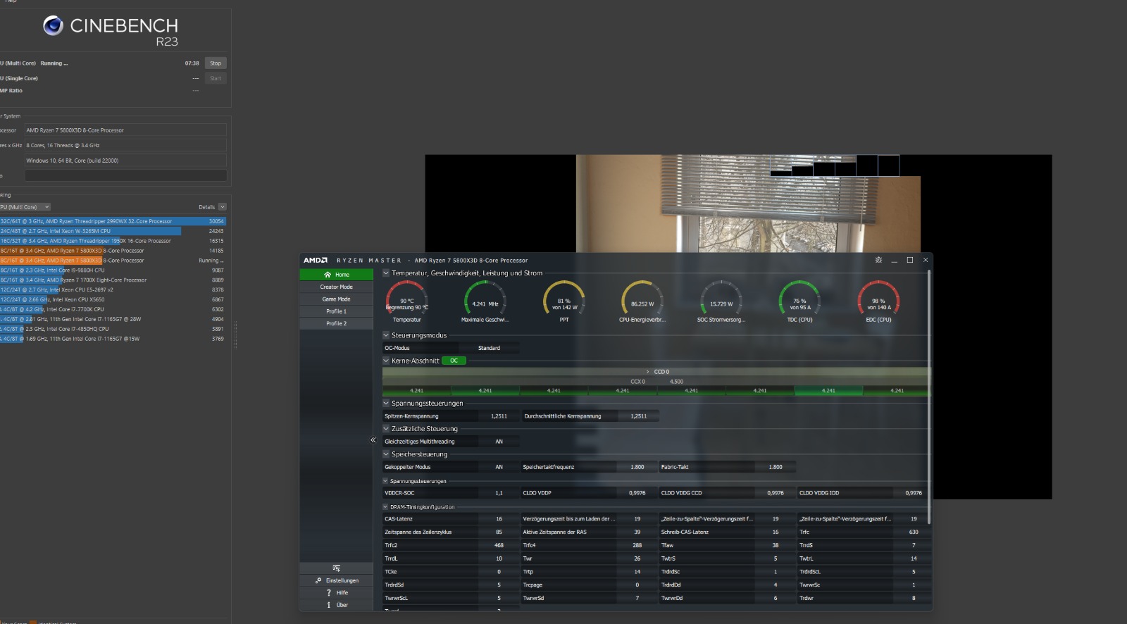

Der Score ist mit 13817 aber trotzdem etwas niedrig, oder?
Ja, das ist außergewöhnlich niedrig.
Normaler Bereich ist 14600- ~15000
Wenn man alles optimiert am 5800X3D erreicht man 15000-15500.

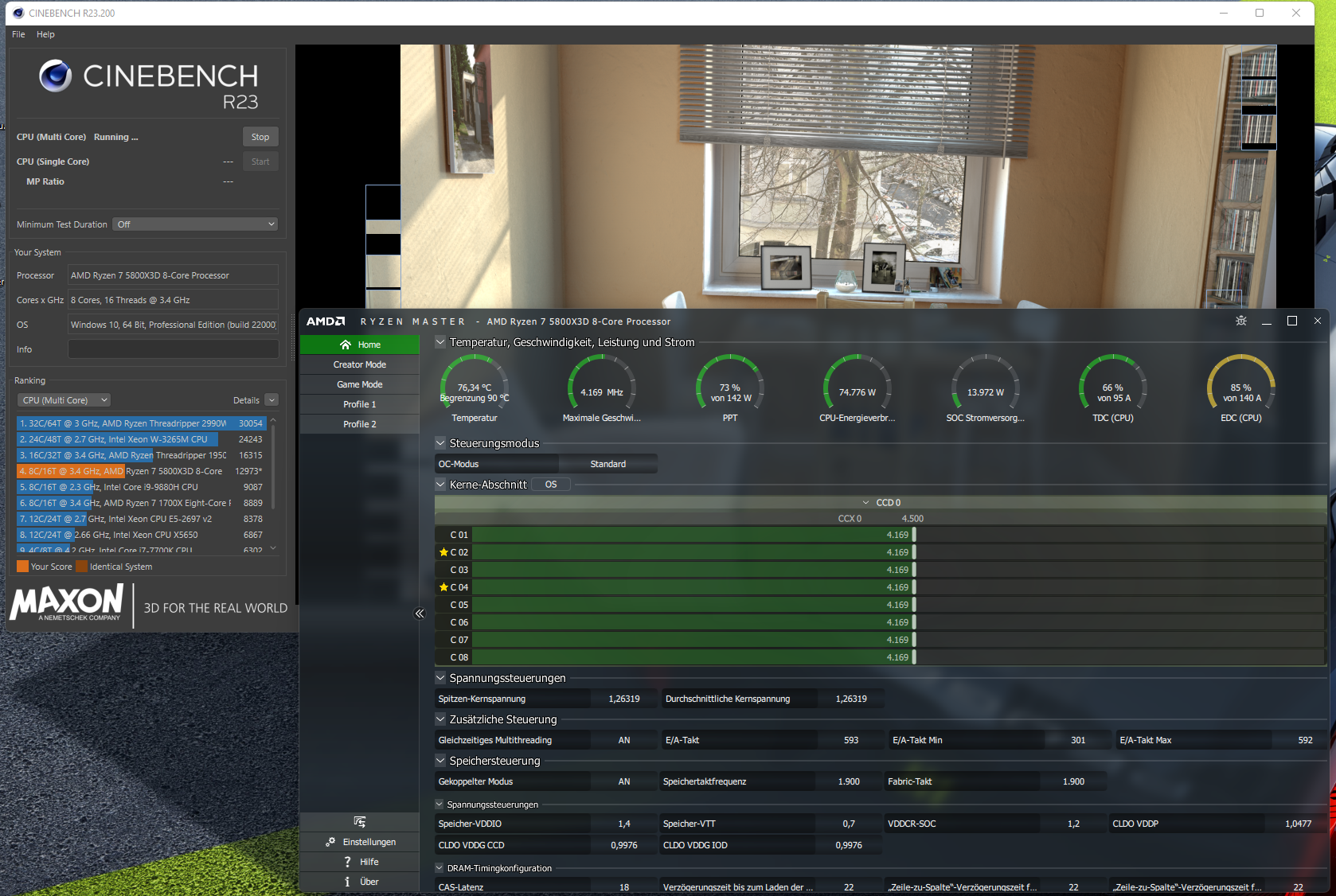

@Grantelb4rt
Ich vergleiche mal mit nem 5900x:
da erreichste @ stock bei cinebench die max tdp nicht, weil edc vorher schon ans limit stösst.
-> edc erhöhen*, tdc vielleicht auch noch, dass da nichts limitiert, dann biste wieder im max tdp limit von 142W,
aber mit 12 Kernen, 2 chiplets (ausser Du landest vorher im temp limit)
Oder vergleich es mit dem 5950x, lässt sich leichter rechnen :-) . Da verteilen sich die 142W auf zwei Chiplets, 16 Kerne.
Du hast 8 Kerne, 1 chiplet und "willst" 142W tdp reinprügeln, bzw. fragst Dich, warum das nicht geht. Ist wahrscheinlich nicht mehr so gesund, doppelte Power pro Kern im Vergleich zum 5950X.
Vielleicht kann der X3D die 142W nur voll nutzen, wenn seine stärkste Waffe, der Cache, gefragt ist und nen guten Schluck nimmt.
*nicht übertreiben mit edc, irgendwo oberhalb 160 ist da afaik immer noch der Wurm drin, dann wird zwar angezeigt, daß er angeblich ein großes EDC-Fenster und Luft nach oben hat, aber nutzt maximal wieder die Stock edc-Werte und hängt im edc-Limit.
Da fehlt wohl tatsächlich etwas Saft.
Habe mich übrigens vertan, bei mir ist beim R23 EDC am Limit:
Meiner springt auch beim Starten des R23 direkt auf knapp 90°C.
Anders kenne ich es von 5800X und 5800X3D @Stock auch nicht.

Habe den R23 mal laufen lassen, mein Ergebnis sind 13772 Punkte, also genau so "mies".
Noch zur Info, er läuft zwar auf 90°C bleibt aber auch da und drosselt nicht, was man meinen könnte.
Bei @Grantelb4rt limietiert aber auf jeden Fall nicht die Temperatur.

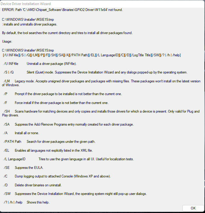

Chipsatz Treiber habe ich den von der Gigabyte Treiber Seite installiert (von meinem Mainboard). Da gabs weder ne bestätigung das alles geklappt hat, noch ne Warnung das es nicht geklappt hat. Der Installer war einfach iwann zu.
Jetzt hab ich nochmal von der AMD Seite den aktuellsten Chipsatz Treiber runtergeladen, und es gibt direkt n Error... -_-
Hier ein Screenshot:
Ich mach mich mal ran und versuch das zu fixen... Mal schauen
Am besten immer den Treiber von der AMD Seite ziehen, der hat auch einen schönen Installer der einem alles anzeigt.
Kann jetzt natürlich möglich sein das irgendwas zerschossen ist, wenn die alte Installation so seltsam war.

Den alten Chipsatz Treiber bekomm ich per uninstaller nicht runter, da meckert er dann dass Dateien fehlen und ich den Chipsatz Treiber neu installieren soll :D
Danke Gigabyte! So bleibt es wenigstens spannend :D
EDIT:
Chipsatz Treiber neu installieren war doch nicht so Hölle wie befürchtet. Einfach in C:\Program Files (x86)\AMD\Chipset_Software die AMD_Chipset_Driver.exe ausgeführt und darüber deinstalliert. Gab währenddessen n paar Fehler, aber kein Problem.
Danach konnte ich den aktuellsten Treiber einfach drüber bügeln ohne einen Error.

Stock nimmt sich mein 5800X3D zwar 90% der 142W und geht schnell auf 90°, zieht damit aber auch keine Wurst vom Teller und ich erreiche gerade so 14000 Punkte im R23.
Dafür, dass deine CPU mit 75-80°C "relativ kühl" läuft, sind die Cache Temperaturen mit 54°C "relativ hoch".
Ob das vllt. schon zu den niedriger Taktraten beiträgt, weiß ich allerdings nicht.

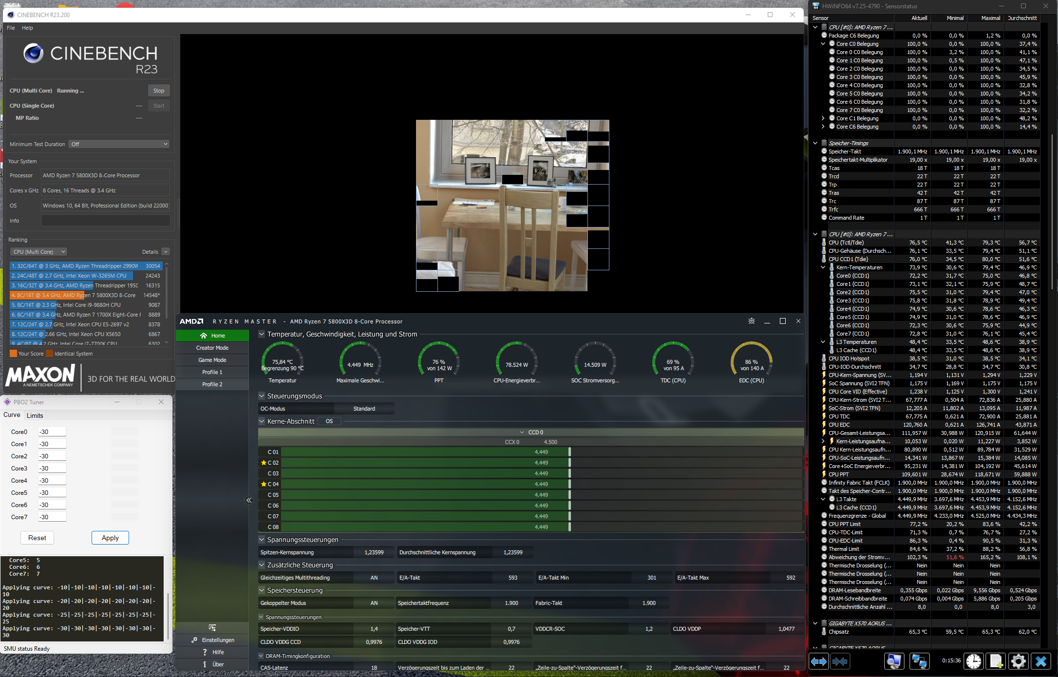

EDIT:
Der Curve Optimizer/ PBO2 Tuner hats richtig rausgerissen.
Habe mich langsam rangetastet, aber am Ende lief jedenfalls Cinebench ein paar mal Problemlos mit einem Wert von -30 durch. Die Performance war zwar quasi identisch wie mit -25 und -20 (der Takt war einfach jetzt anscheinend das Limit mit 4,45GHz), aber der Stromverbrauch sank im Vergleich.
Wird sich zeigen ob das auf dauer Stabil läuft, falls nicht kann ich ja zurück zu -25. Sollte dann ja die Stabilität erhöhen durch mehr Spannung und mehr Leistungsaufnahme.
Hier ein Screenshot von einem durchlauf:
14500 Punkte mit normal Browser, iCue, Discord und was noch so Standard im Hintergrund läuft. Nicenstein.
