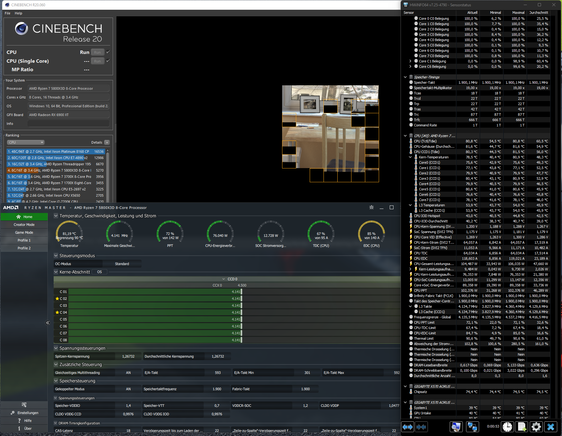

Hier mal ein Screenshot von Hardware Info und Ryzen Master während Cinebench läuft:

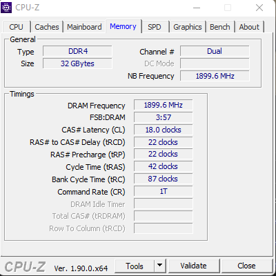

CPU-Z (habe den Speichertakt auf 3800 angehoben, probiere gerade einfach ein bisschen aus):
Dein 5800X3D taktet im Vergleich zu Reviews Allcore recht niedrig im Cinebench.
Ich würde vermuten er braucht wegen des geringen Takts so wenig und taktet nicht wegen PPT so niedrig. Das Limit steht ja laut Ryzenmaster auf 142W.

Ryzen Master sagt 142W darf der CPU bekommen, aber iwas limitiert ihn auf 105W....

4x 8GB Single Rank 3800Mhz ist doch gut. Schneller als 2x 16GB Single Rank (Dual Rank gibts ja kaum noch).

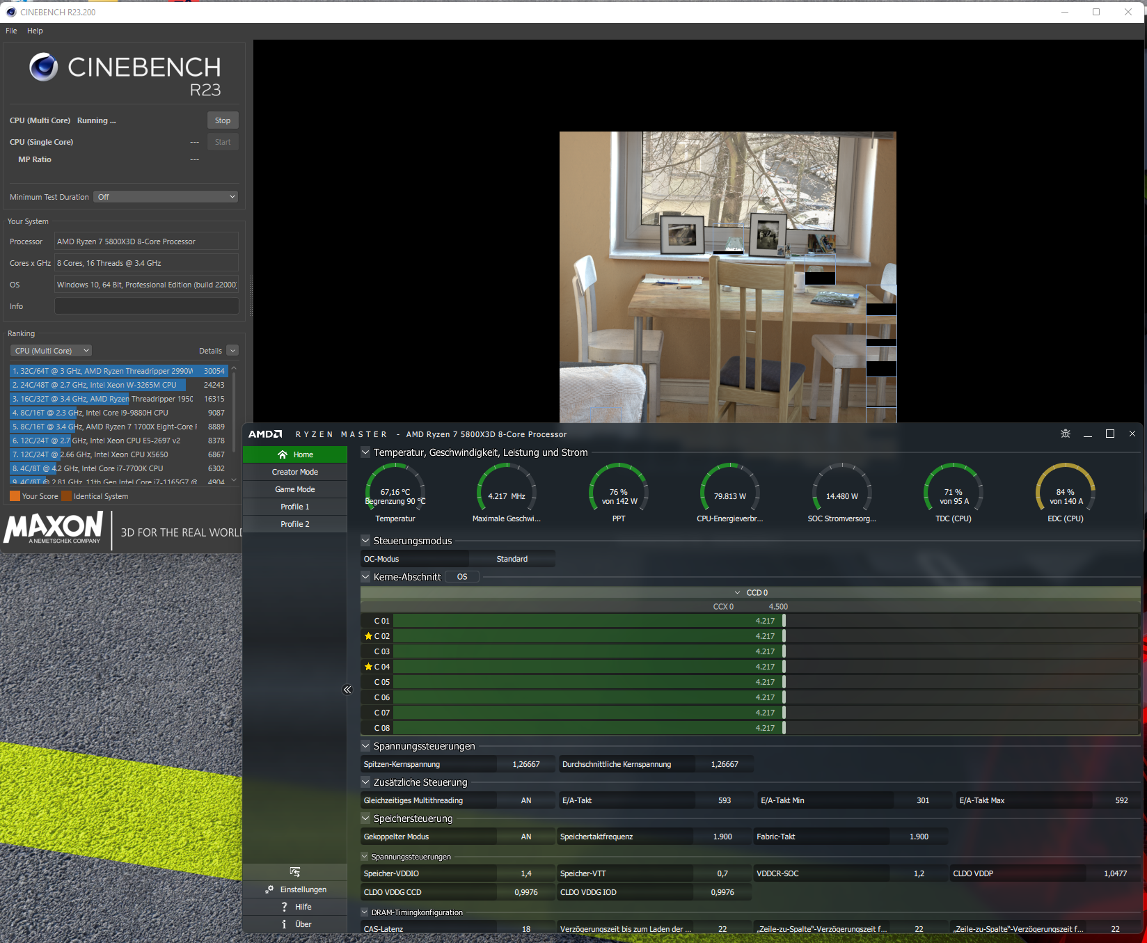

Cinebench R23 lässt dem CPU tatsächlich etwas mehr Strom durchgehen, da kommt der X3D auf nen Verbrauch von ~110W und auch einem etwas höheren CPU Takt. Mehr als die TDP, aber trotzdem noch nicht am PPT oder Temperatur Limit.
Der Score ist mit 13817 aber trotzdem etwas niedrig, oder?

Nö, das passt. Ich kratze in CB23 auch an den 14.000 Punkten.
Es gibt ja auch nicht nur das PPT Limit, sondern auch TDC und EDC. Beobachte die mal im Ryzen Master.
Wenn ich den R23 laufen lasse limitiert TDC.
Durch das Zusammenspiel der Limits und der Temperatur entsteht der (Boost)takt.
Das ist je nach Anwendung und Auslastung der CPU sehr unterschiedlich.

TDC ist bei ca. 70%, EDC bei ca. 85%. Die dürften doch jeweils hochgehen bis 100%, oder?
Auch die Kernspannung ist mit 1,27V unter dem was mit 1,3V erlaubt wäre.
Habe den R23 noch 2 mal laufen lassen und kam einmal auf 13100 Punkte und das zweite mal auf 13500..
Es darf doch nicht sein, dass der selbe Chip in Reviews ~10% schneller ist als das was ich habe. Da muss doch irgendwas faul sein.
