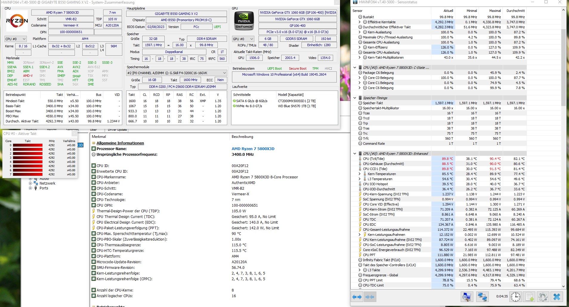

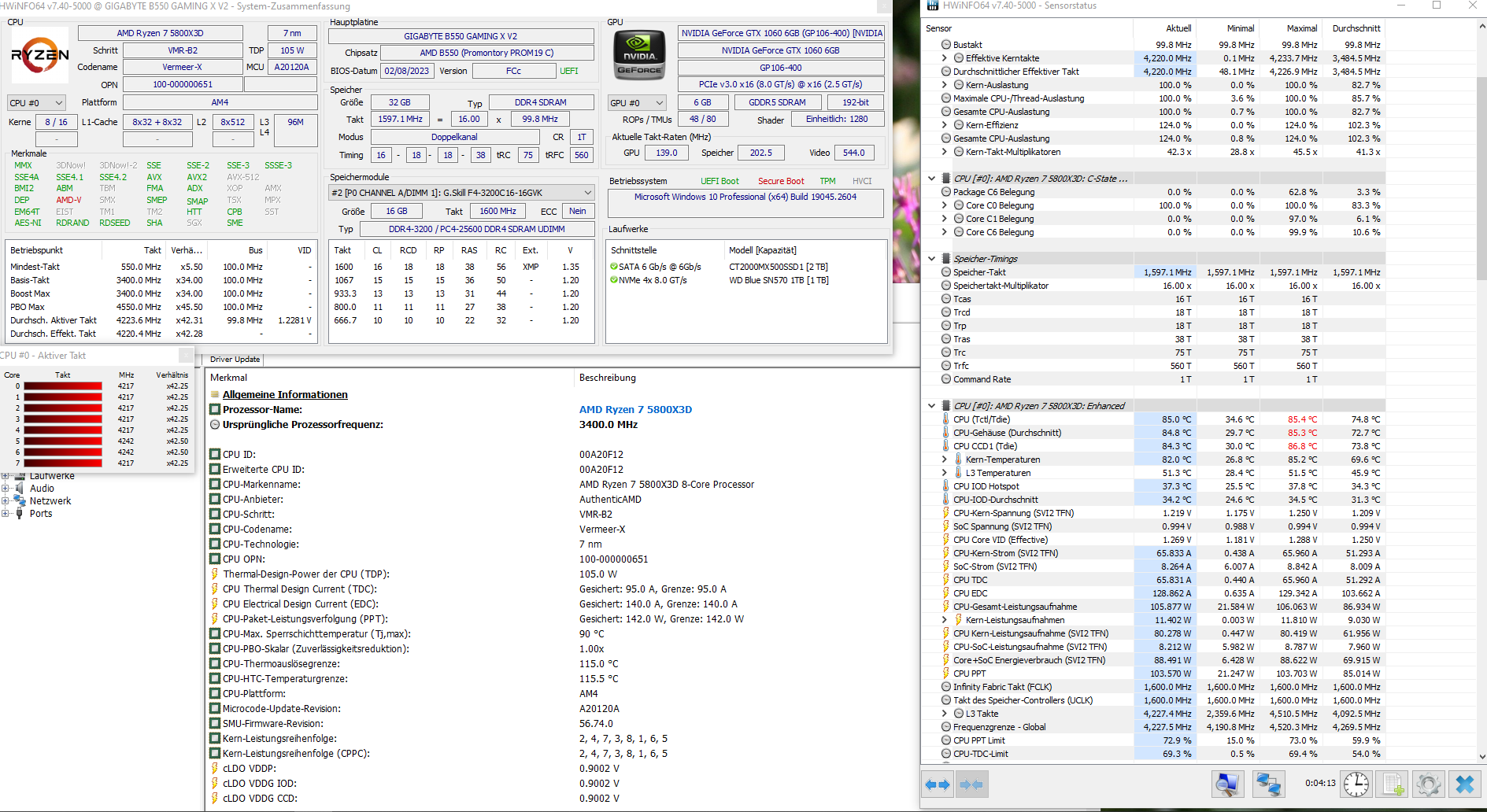

Mein 5800X3D erreicht im Cinebench nur rund 13XXX Punkte und taktet dort auch nicht voll aus. Er scheint durch das PPT bzw. VCore begrenzt zu sein.
Hatte zunächst ein altes Netzteil drin und die Vermutung er läge nur am 4 PIN CPU Stecker, aber das Verhalten tritt auch mit dem L11 600W auf.
Windows ist neu aufgesetzt, der Rechner ist bis auf Gehäuse und Grafikkarte neu. BIOS aktuell. XMP geladen.
Wenn ich im BIOS PBO auf Advanced Stelle und über den Curve Optimizer negative Werte einstelle, geht die Leistung hoch und es werden höhere VCores sowie PPT erreicht. Stock erreiche ich max. 70...75°C bei Vollast, es liegt also nicht an der Kühlung.
BIOS Reset durchgeführt, diverse CU Einstellungen getestet.

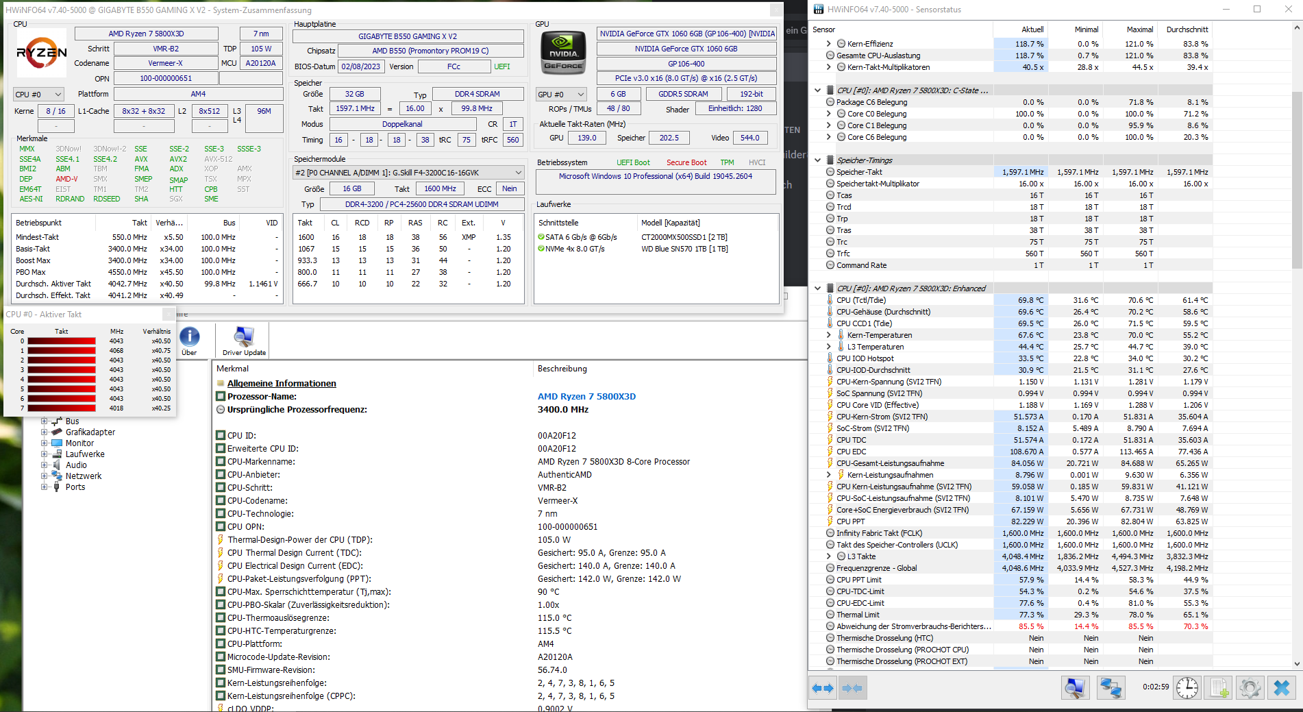

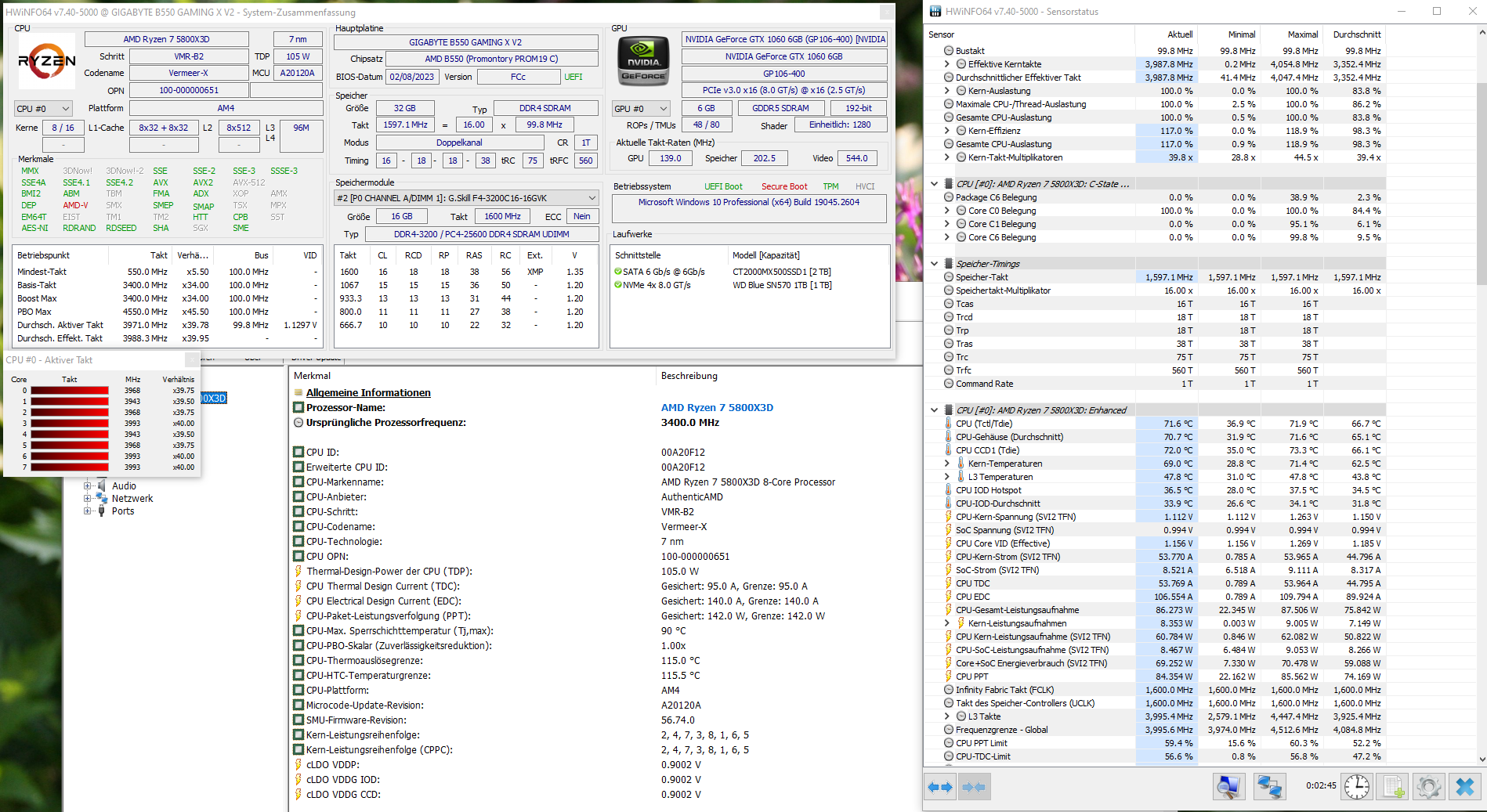

Stock
PBO Advanced, CO Disabled
CO -10
CO-20

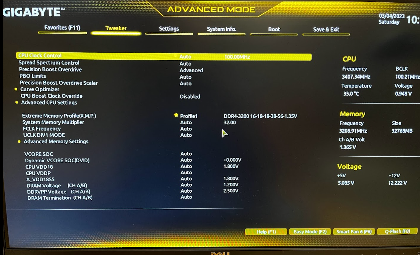

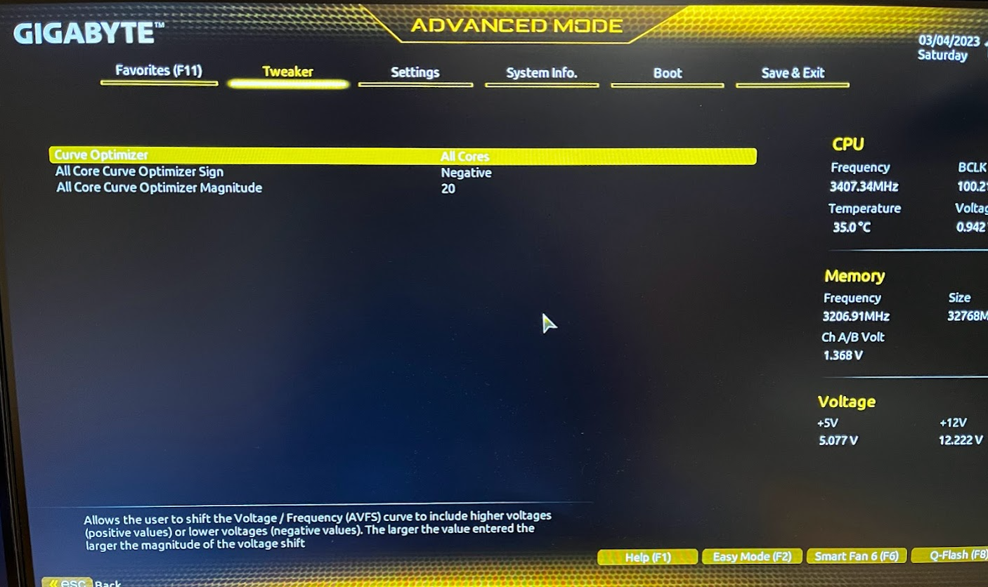

BIOS Einstellungen für CO -20
Oben sind einige HWInfo Bilder nach 3...4 Minuten Cinebench 23, die das Verhalten zeigen.
Das der PC nur zum Spielen genutzt wird und @Stock auch deutlich leiser läuft, ist dies akut kein Problem, jedoch würde ich gerne das Verhalten verstehen. Insbesondere dass er mit negativem CO MEHR Leistung abruft oder habe ich hier einen Denkfehler? Sollte ja eigentlich UV und keine höhere VCore ermöglichen.

Also laut deinen Screenshots sind mit Nutzung von CO die Limits ausgeschaltet.
Daher der Mehrverbrauch. Bei Nutzung von CO diese manuell im BIOS wieder einstellen.
Undervolting bedeutet nicht automatisch das man weniger verbraucht. Du zwingst die CPU nur mit weniger Spannung zu laufen. Sie Probiert dennoch den höchst möglichen Takt zu erreichen. Da sie mit weniger Spannung arbeitet bleibt die CPU tendenziell etwas kühler. Dies ermöglicht es der CPU wieder etwas höher zu tackten.
edit/
Nur bei deinem letzten Bild sind die Limits alle deaktiviert…. Das mit CO -20
Also Standardmäßig sollte die CPU ja auf bis zu 105W kommen können. In deinen Stock Settings ist das auf strikte 88W begrenzt. Daher auch der niedrigere CB Score.
CO-10 sieht bei dir gut aus. Da solltest auch im Bereich von 13,5 - 15K landen. In dem Bereich sind auch deine Temps noch in Ordnung.
Bei -20 hast halt auch alle Limits deaktiviert. Daher die erhöhte Temperatur. Im Normalfall sollte aber auch die Leistung (CB Score) steigen, außer dein Kühler bekommt die Wärme nicht weg und die CPU taktet dadruch sehr weit runter. Auf jeden Fall bist du in diesem Fall (lt. Screenshot) im Temperaturlimit von 90°C.
Das einzige, was mir auf deinen Screenshots im Vergleich zu meinem Prozessor auffällt, ist die sehr hohe VCore. Das sind bei dir max. 1,288V. Im Vergleich zu meinem Prozessor, da liegt er nach 10min CB23 bei max. 1,188V.
Ob das normales Verhalten ist und ich einfach Glück in der Silicon Lottery hatte, dass kann ich aber nicht beurteilen.
Jegliche PPT Grenzen oder ähnliches habe ich aktiv nicht verändert. Interessanterweise sind diese wirklich bei CO -20 deaktiviert. Werde später noch einen Test mit den manuell gesetzten Targets machen.
kachiri schrieb:
Ich werde aus deinen Screenshots nicht schlau. Liegt in allen Fällen das PPT bei 88W? Dann hast du die Ursache für den "niedrigen" Maximaltakt im Multicore doch schon.
Ansonsten: Negative CO bedeutet weniger Spannung, bedeutet, wie auch bei Grafikkarten, dass die CPU innerhalb der Limits höher takten kann - wenn die anderen Faktoren auch passen. Das führt dann am Ende nicht immer dazu, dass die CPU nicht "sparsamer", sondern "schneller" wird.
Das PPT habe ich nicht geändert und sollte laut HWInfo bei 142 W liegen. Bei Standard Einstellungen vom BIOS nur mit aktiviertem XMP erreicht die CPU aber laut Sensor CPU PPT rund 83..88 Watt. CPU-Kern Spannung liegt dann bei 1.15V
Wenn ich PBO aktiviere und dabei nur den Curve Optimizer auf -10 setze, ist die Grenze weiterhin bei 142W gesetzt, aber die CPU PPT während Blender erreich 106W bei CPU Kern Spannung 1.219 V.
Eben dieses Verhalten irritiert mich: Negative Curve Optimizer erlaubt höhere VCore und damit höhere Leistung und Taktraten. Dass der Curve Optimizer ab -20 wohl die PPT, TDC und EDC Grenzen deaktiviert kommt hinzu.

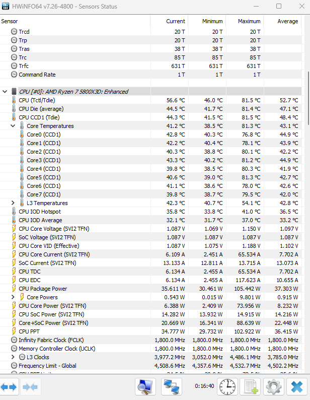

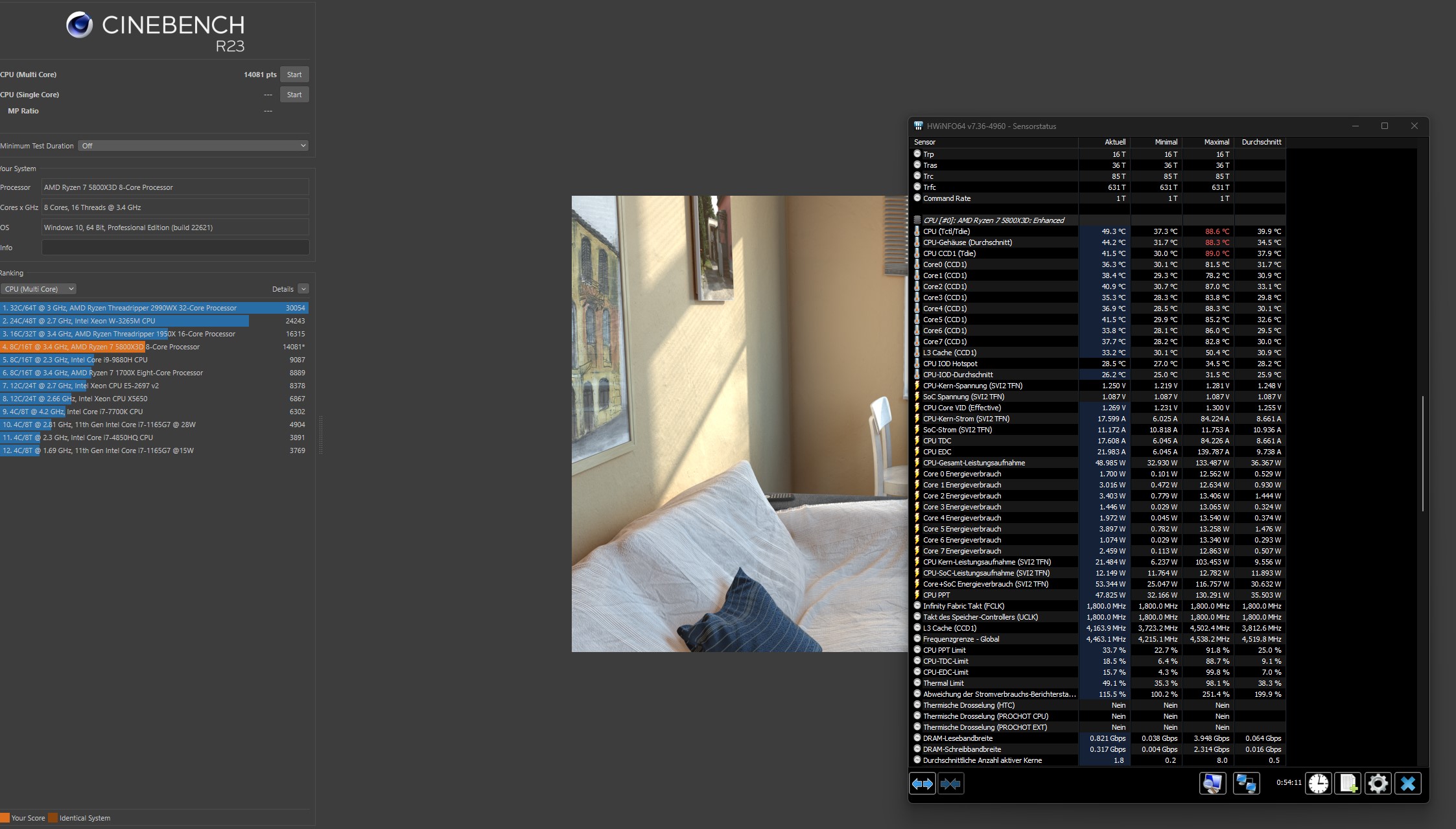

hier mal ein bild von mir, alles @ Stock im Bios
Danke, wenn ich Cinebench laufen lasse habe ich eine CPU-Kern-Spannung von 1,15..1,31V statt der bei dir max. 1,181V angezeigt (wobei meiner die max. Werte ebenfalls anzeigt). Gegenüber dir erreiche ich dann bei CPU Gesamtleistungsaufnahme rund 88W statt der 133W. Takt liegt bei rund 4,0 Ghz
TDC 95, EDC 140 und PPT 142 waren dabei manuell gesetzt und Curve Optimizer bei 0.
Dabei 13436 pts in Cinebench erreicht.
Welche Kern Spannung liegt bei dir während CB an?
Mit CO bei 0 während Cinebench:
CPU Kern Spannung 1,131 V
CPU PPT 85W/ CPU Leistungsaufnahme 87 W
Rund 3,98 bis 4,00 Ghz takt
Cinebench Score: 13436pts
Temperatur bei 72°C
Mit CO bei -20 während Cinebench:
CPU Kern Spannung 1,231 V
CPU PPT 113W / CPU Leistungsaufnahme 115 W
Rund 4,28 bis 4,30 Ghz takt
Cinebench Score: 14505 pts
Temperatur bei 90°C
Mit CO bei -30 während Cinebench:
CPI Kern Spannung : 1.169V (teils 1.181V)
CPU PPT 103 W / CPU Leistungsaufnahme 104W
Rund 4,30 bis 4,35 GHz Takt
Cinebench Score: 14649 pts
Temperatur bei 85°C
Da mit CO -20 bei gleichen PPT Targets die Kernspannung von 1,15 auf 1,231V ansteigt, vermute ich hier die Ursache. Aktuell steht die Einstellung VCORE SOC auf Auto im BIOS. Kann es sein, dass dies auf Standard gesetzt werden sollte?
Mit höherem CO bei -30 sind die Kern Spannung wieder deutlich ab und erreicht nahezu Stock werte, dafür taktet die CPU aber deutlich weiter aus.
Aus Effizienzsicht müsste ich den Prozesser eigentlich Stock betreiben, da er nicht über 85W hinaus geht.
Maximale Leistung erhalte ich bei CO -30 und das bei guten Temperaturen.
Eine Erklärung für dieses Verhalten bei Stock kann ich mir aber weiterhin nicht geben. Was bräuchtet ihr, um dies besser zu beurteilen?
