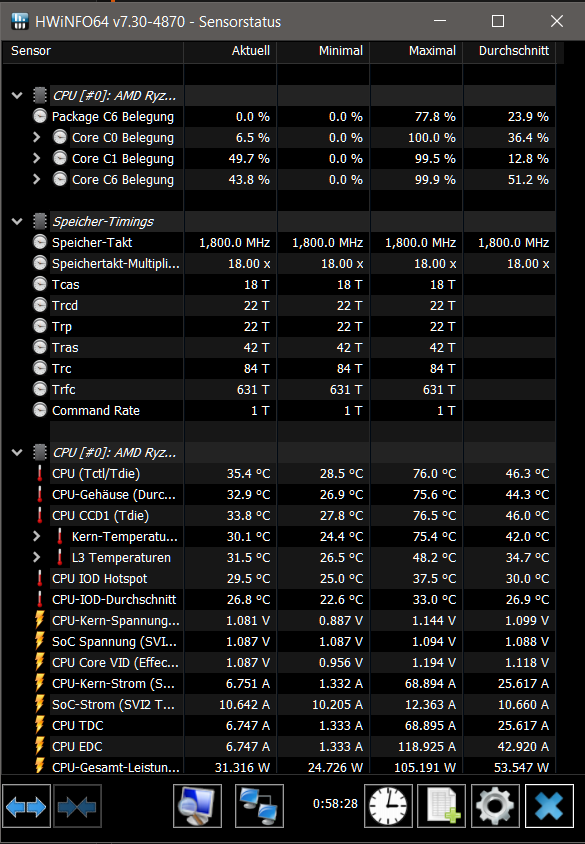

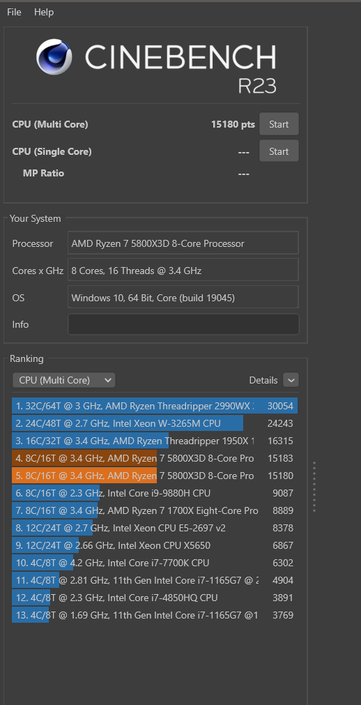

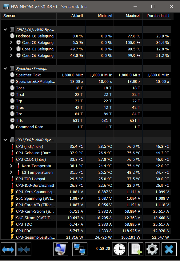

Mein 5800X3D läuft auf einem MSI B550 Tomahawk und einem Thermalright True Spirit 140 Direct CU.
MSI hat mit dem aktuellen Bios den sogenannten "Combo Strike" eingeführt, der ersetzt den PBO, auf Stufe 3 läuft meine CPU bei max. 76° C und 15180 Pkt. im Cinebench R23. Ohne den waren es 90° C und 14460 Pkt.
Der Stromverbrauch ist auch etwas geringer.
Es ist also durchaus möglich diese CPU im Zaum zu halten.
