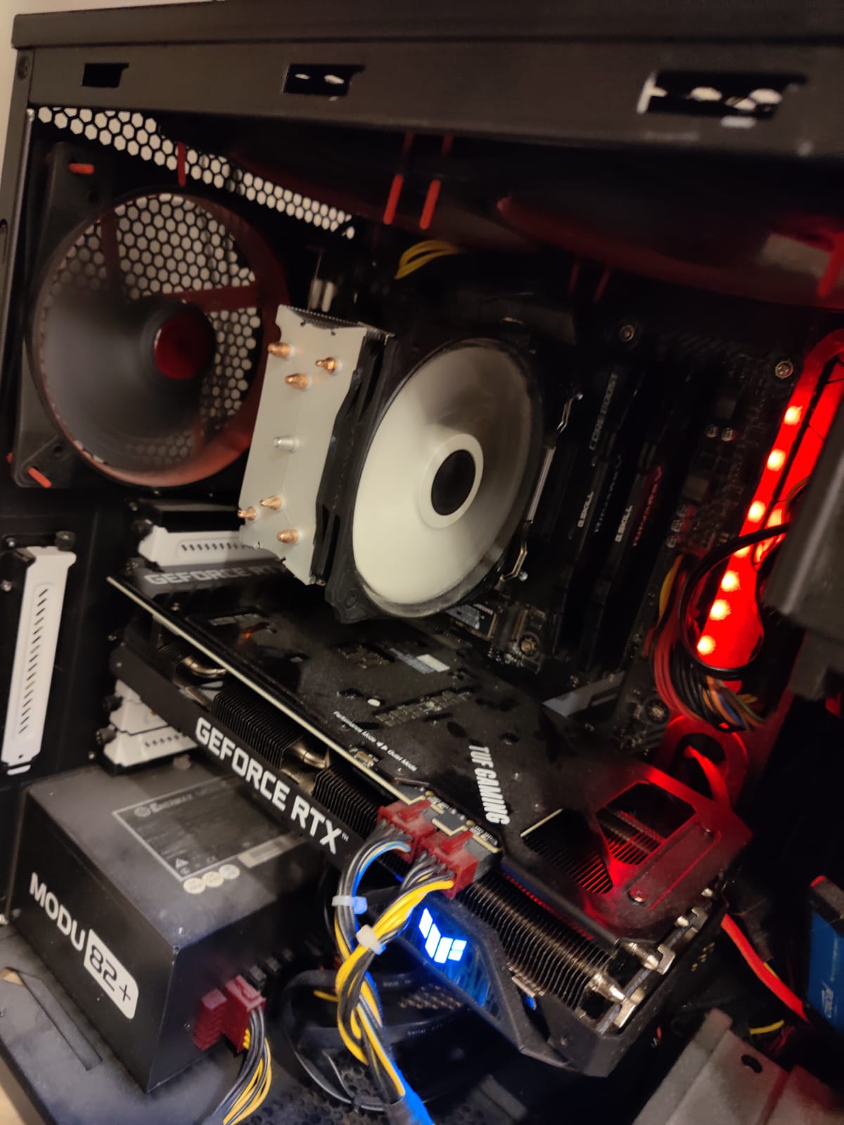

Ich komm nicht auf den Namen des Gehäuses. Irgendein Chieftec mit ner 4 im Namen. Das hat man damals vor X Jahren so empfohlen. Ich hab das immer weiterverwendet und aufgerüstet und die alte Hardware für Bekannte in billige Gehäuse hergerichtet.
Es ist ein ziemlich großes. Ich habe hinten 3 große Lüfter die rausblasen mit Lüftersteuerung. Meistens laufen die auf 5V oder 7V. Beim Zocken auf 12V. Vorne bläst ein Lüfter rein. Am Airflow liegt es mMn nicht.

Also ich kühle meinen im Moment mit einem pure rock2. Der dürfte schwächer oder ähnlich sein.
Offener Aufbau und noch einen Lüfter ziehend verbaut.
Beide Lüfter sind auf 1100rpm bis 85°C und dann auf 100% bei 90°C.
