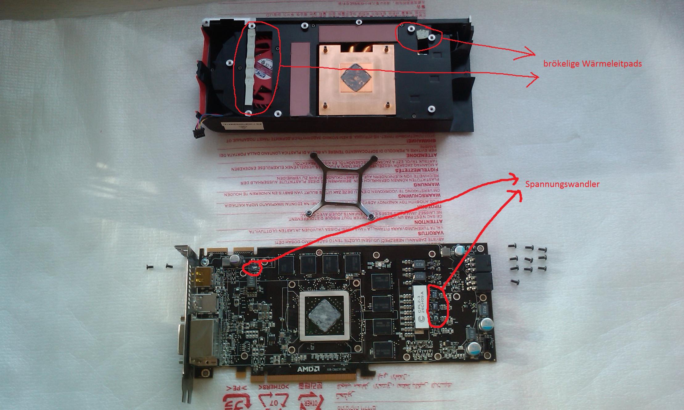

Die Grundplatte kühlt genau die Spawas. Unter ihr sind brökelige Wärmepads genau für die kleinen Hitzköpfe. Siehe Bild im Anhang

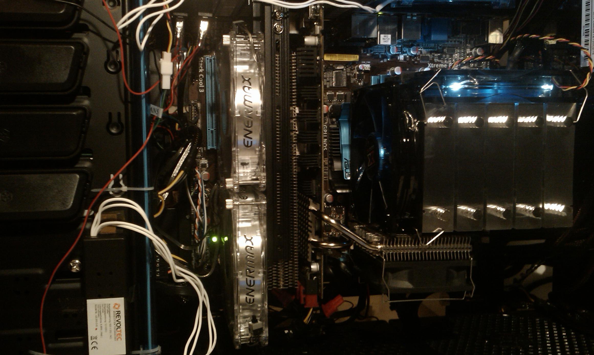

Ich kühle meine HD5850 mit einem Prolimatech Mk.13 und einem Thermalright VRM4. Der VRM ist perfekt für alle bis auf einen Spawa, der aber ausreichend mit einem Kühlkörperchen, das mit dem Prolimatech geliefert wurde, gekühlt wird.
So sieht es grade aus.
>Anhang<

Die Grundplatte würde verhindern, dass der Thermalright VRM4 draufgebaut werden kann. Dafür müsste die Grundplatte zersägt werden. :D Zudem liefert die Grundplatte auch nur leicht bessere Ergebnisse bei den Spannungswandlern. Die Chips sind auch mit aufgeklebten Kühlkörperchen nur lauwarm.

Bei dir ist warscheinlich auch keine Grundplatte drauf, das haben anscheinend nur die Referenzkühler. Stört dich die Lautstärke denn?
