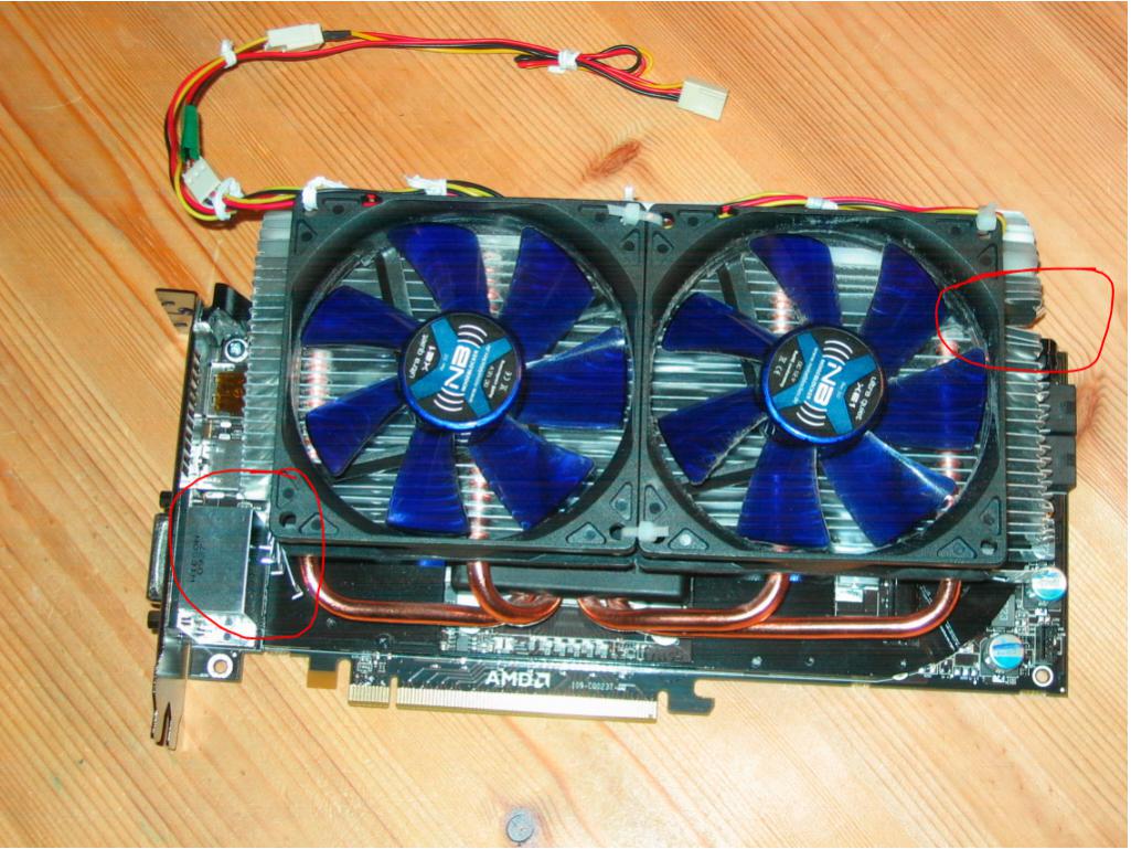

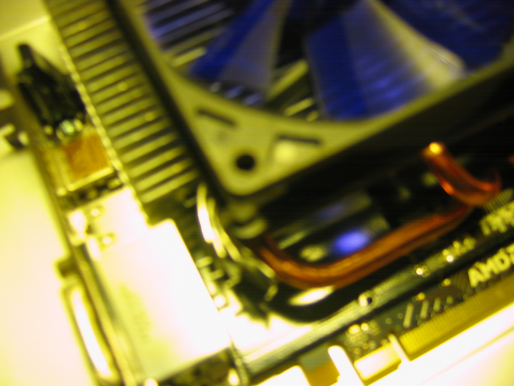

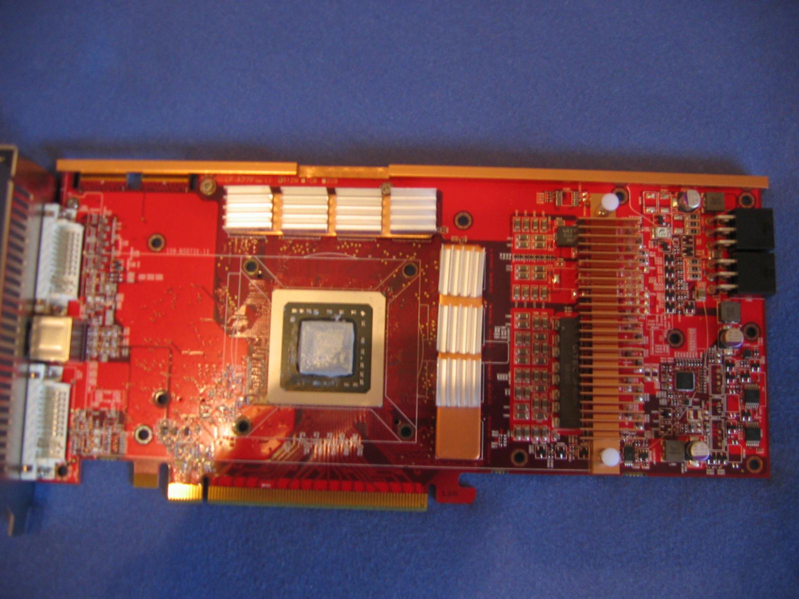

Da wo normal der Lüfter über der Grundplatte sitzt, da ist doch so ein einschnitt, und da gucken ja die [einige?] Spawas raus. D.h. sie haben keine Wärmeübertragung zum Kühler-> heiße Spawas. Oder sehe ich da was falsch, oder sind das andere Chips?

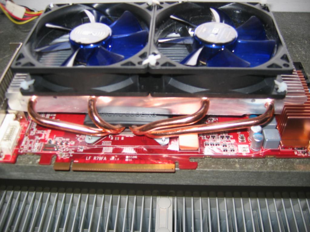

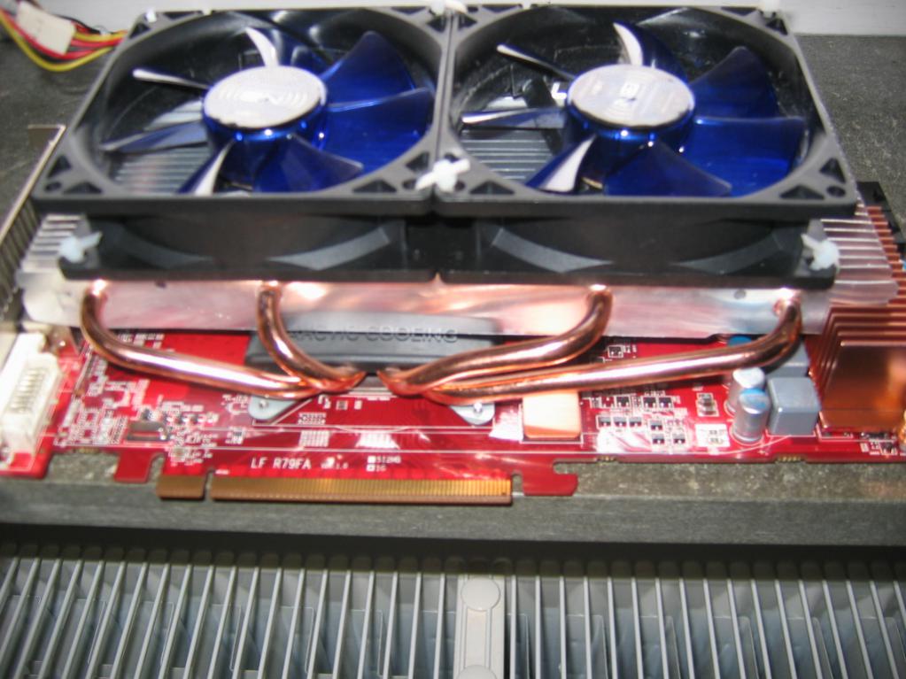

Ich vermute, dass bei der 5850 ohne Grundplatte die gleiche Lösung wie für die 4870/4890 Anwendung findet. Es wird auf den SpaWas ein geriffelter Kühler befestigt sein. (siehe Bild 4890links und 4870rechts, da sieht man den LamellenKühler, muß bei der 5850 ähnlich aussehen.) Anders geht es nicht. Also nur den Kühler/Lüfter runter und den S1 drauf mit den Lüftern. Ich mußte bei meiner 5850 die Grundplatte drauf lassen und schon ist es kühl im Gehäuse.

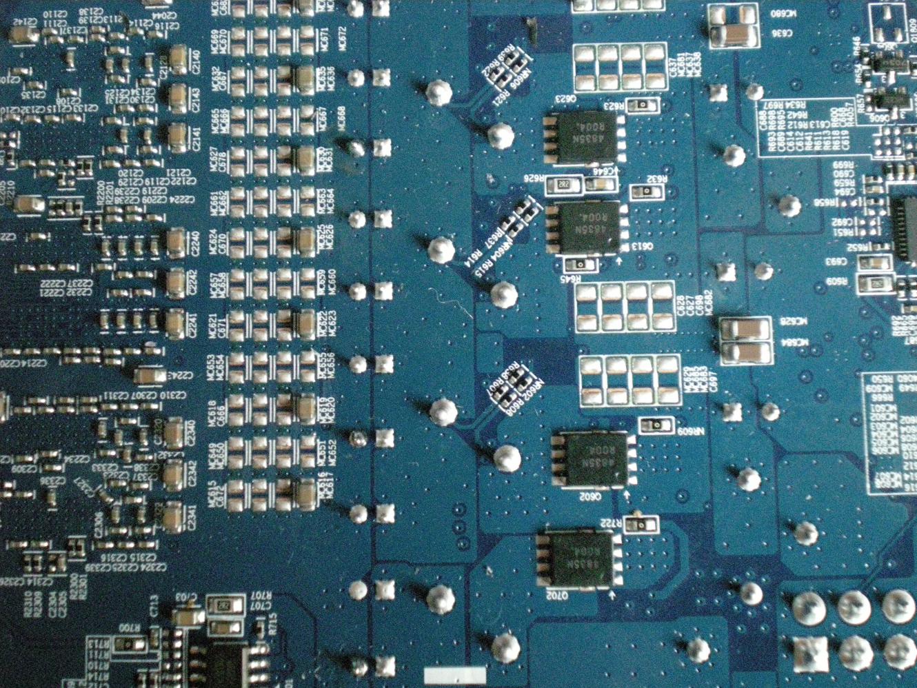

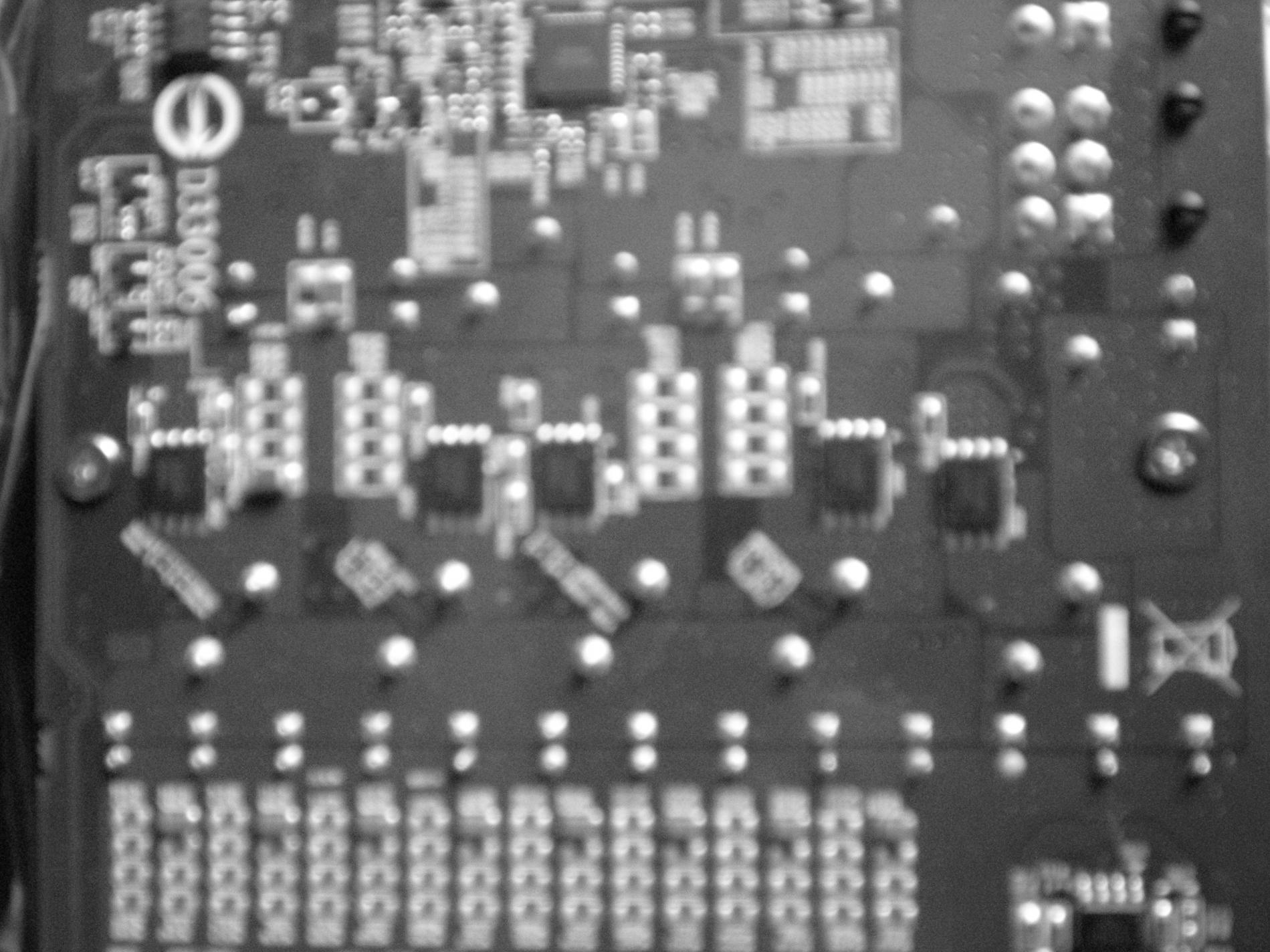

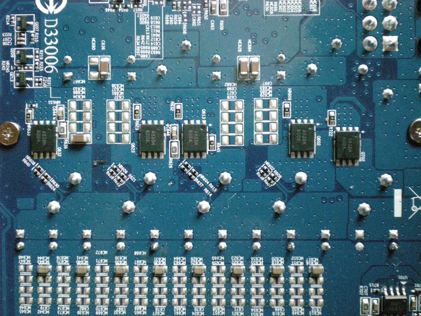

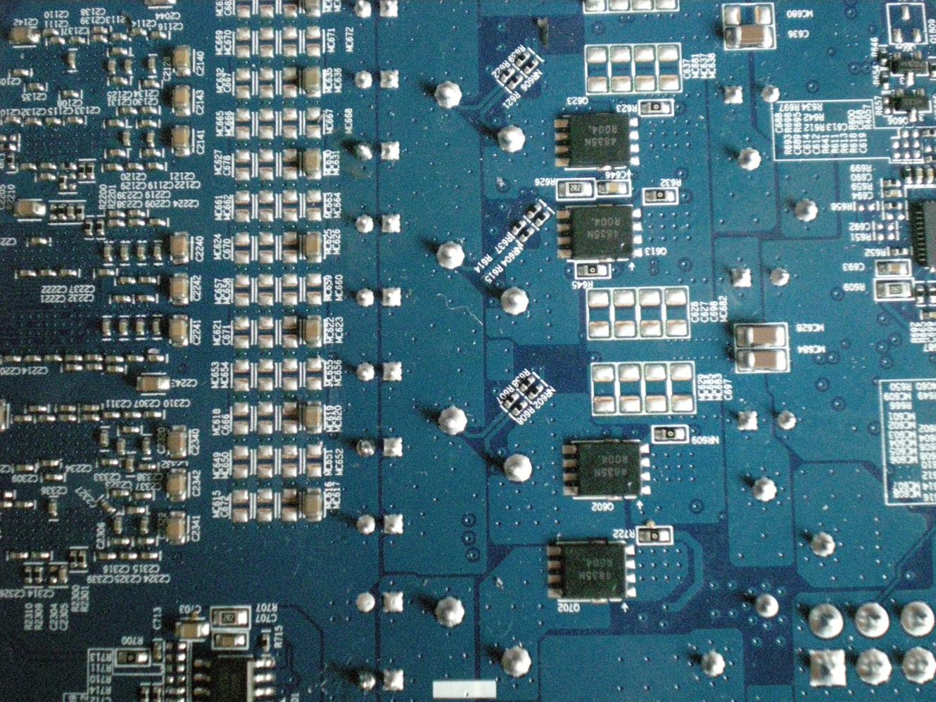

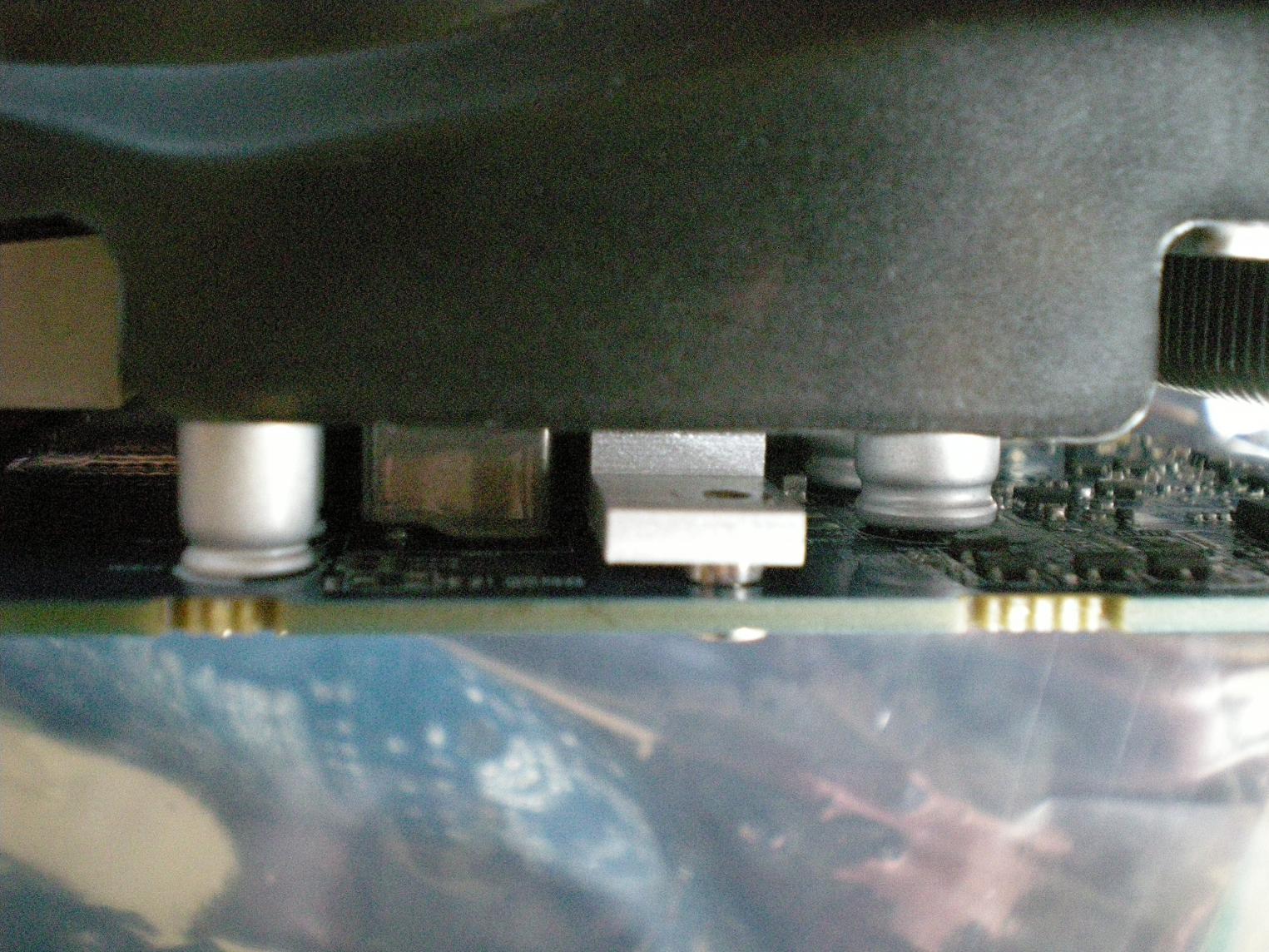

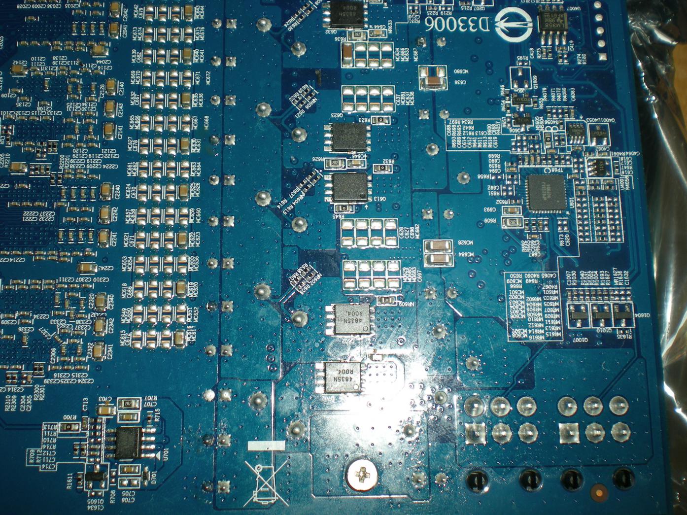

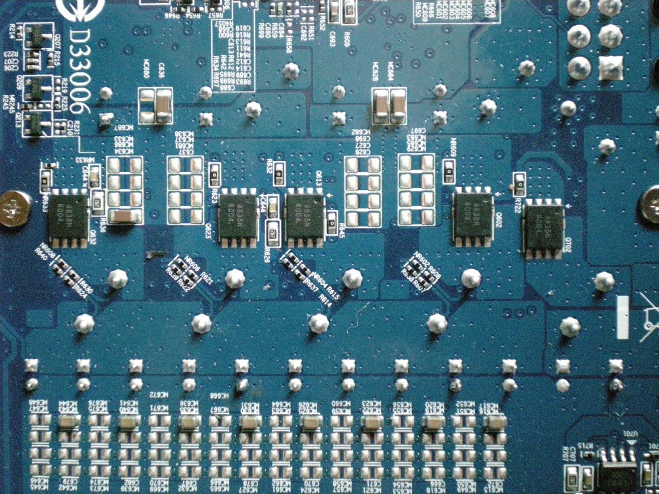

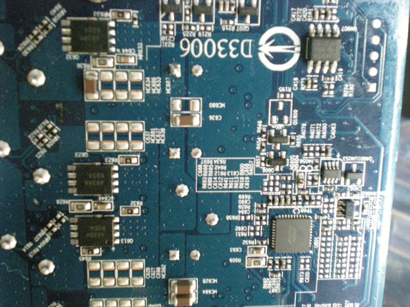

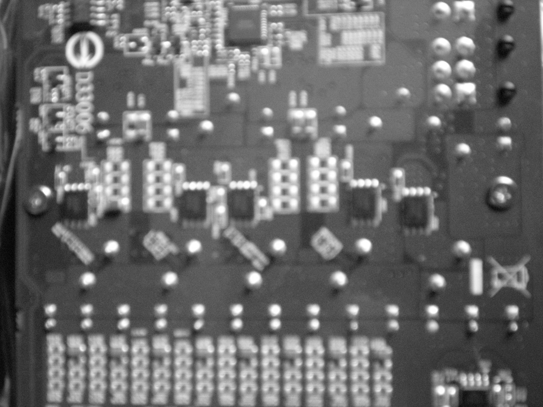

So hier einpaar bilder vonnner platinenrückseite.
Und hier nochma von der seite.

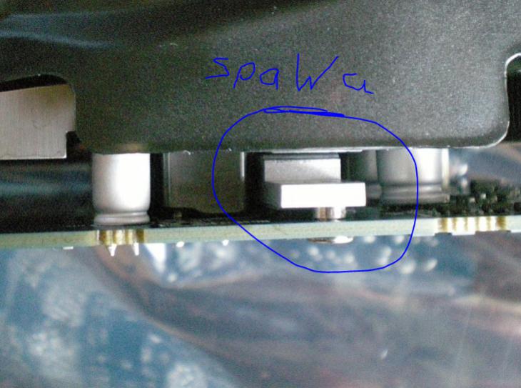

Selbst diese Variante muß was auf den SpaWas haben. Wenn die Grundplatte nicht bei dieser Variante verbaut ist. Und ob dann dieser Lüfter oder 2 andere auf die Platine blasen, dass ist doch dann egal.

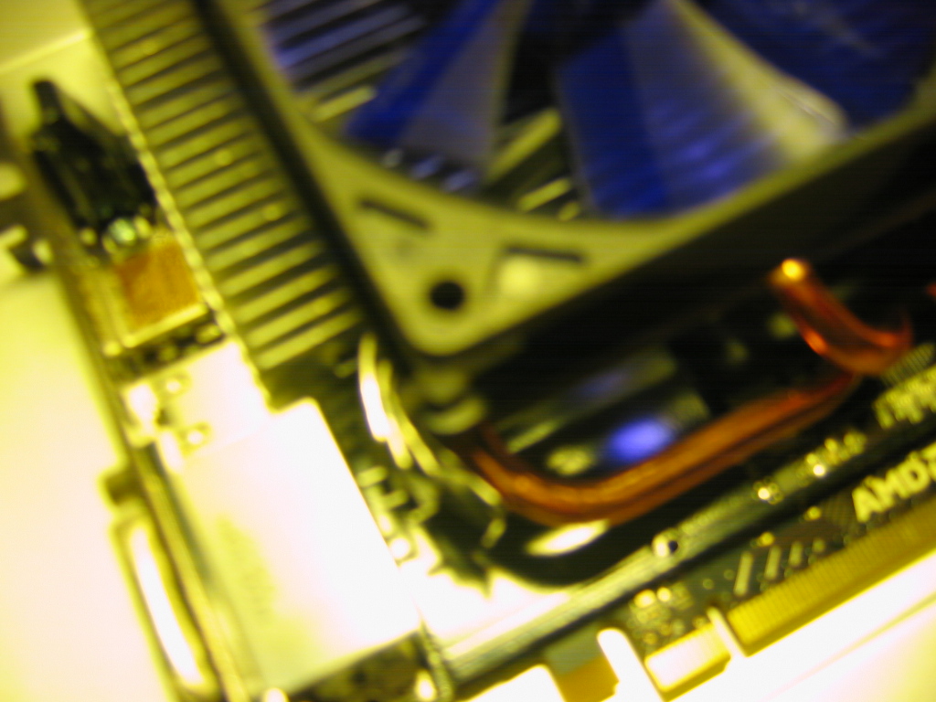

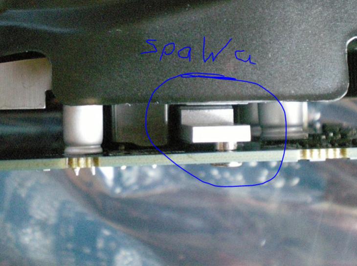

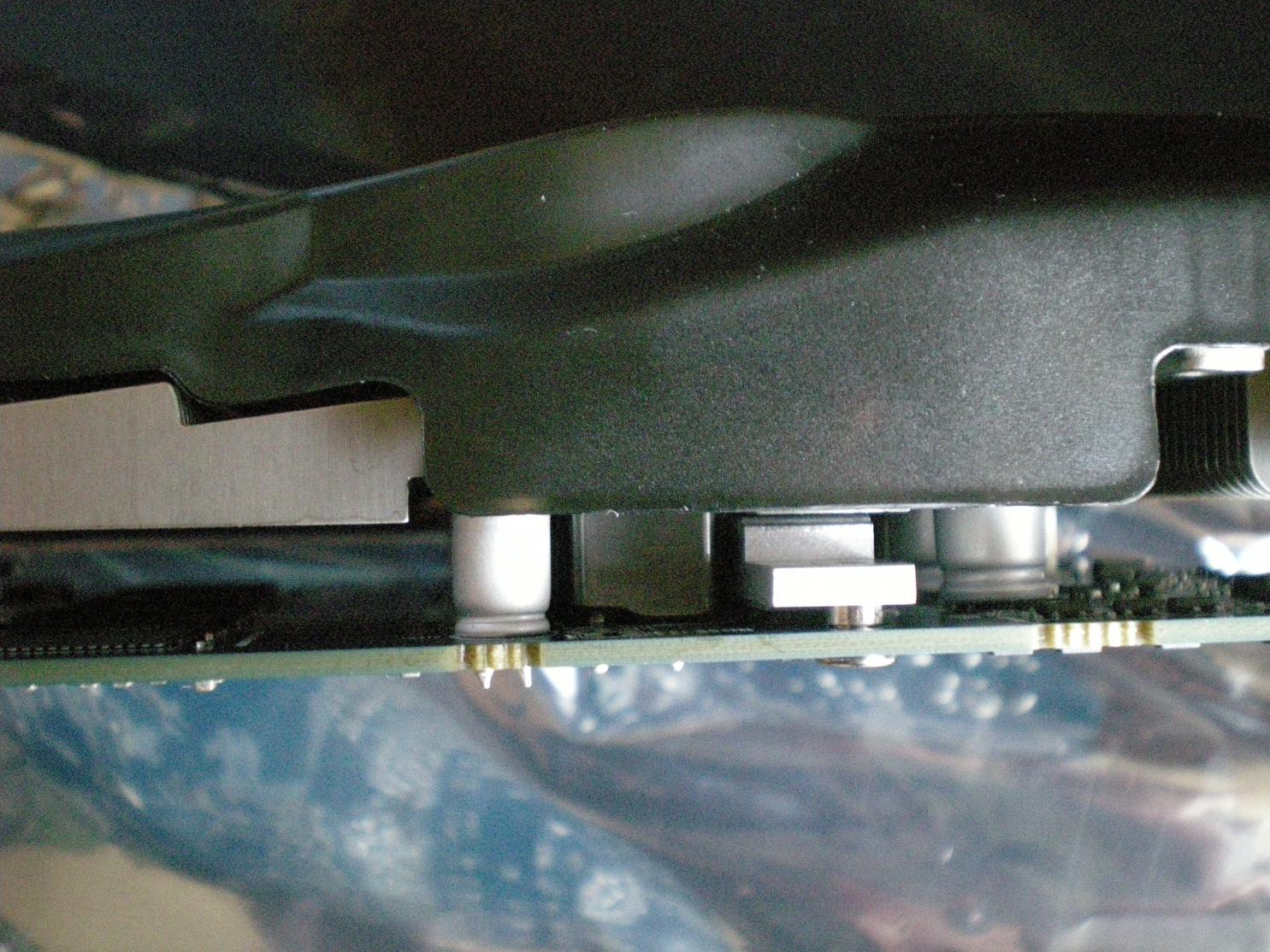

Schau doch mal von der unteren Seite unter den Kühler. Dort muß zwischen GPU und den Stromanschlüssen ein Kühler sein. So was ähnliches, wie bei meinen GPU.

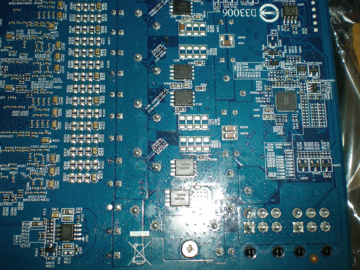

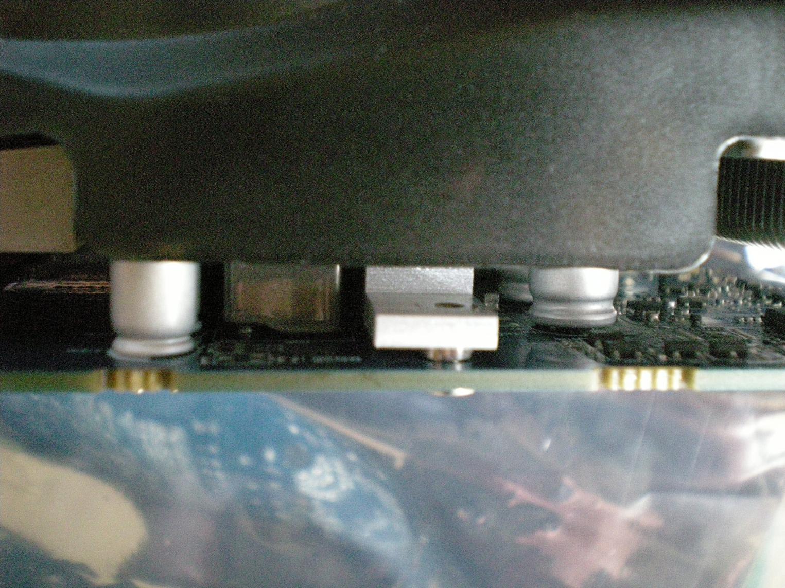

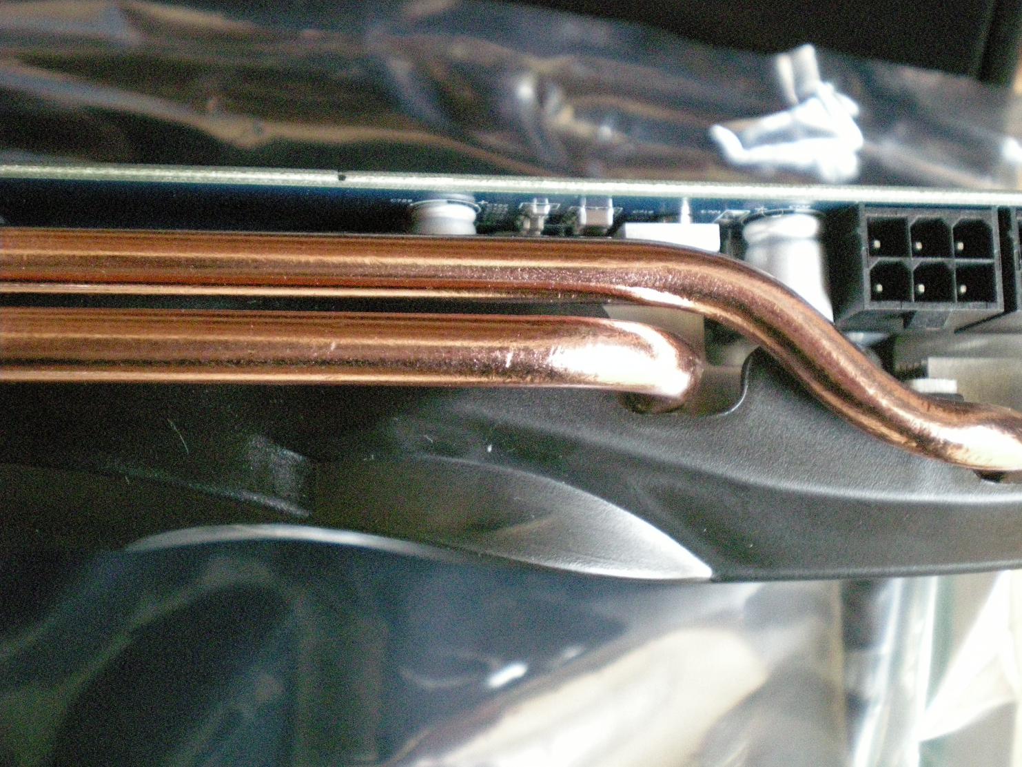

Auf Bild 6 schaut was vor, ist das ein längerer Kühler aus Alu?
Ja anscheinend schon, genau kann ichs auch nich sehn.
Edit: Ja doch, ist einer.

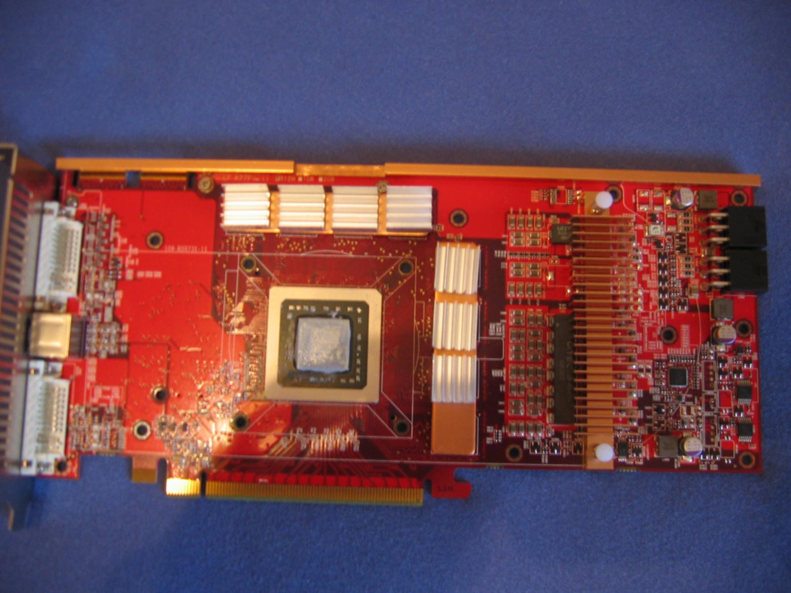

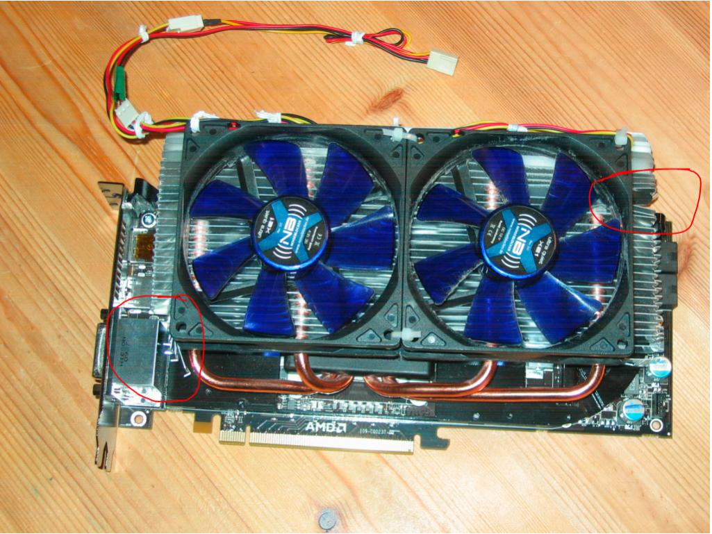

Dann steht dem Umbau doch nichts mehr im Weg. Hier ein Bild von meiner. An den gekennzeichneten Stellen muß an den Lamellen etwas gebogen werden.
Bei dir nur am DVI Eingang.

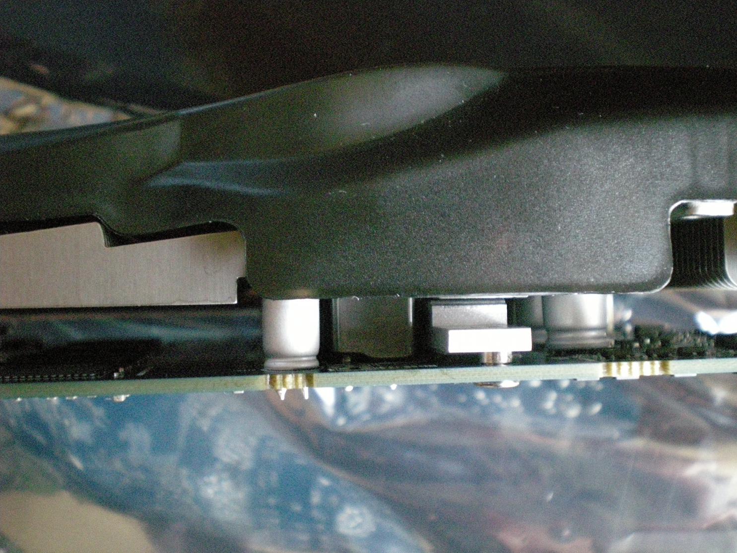

Vorne ist ja klar, wegen den anschlüssen. Aber was ist dort hinten im weg?

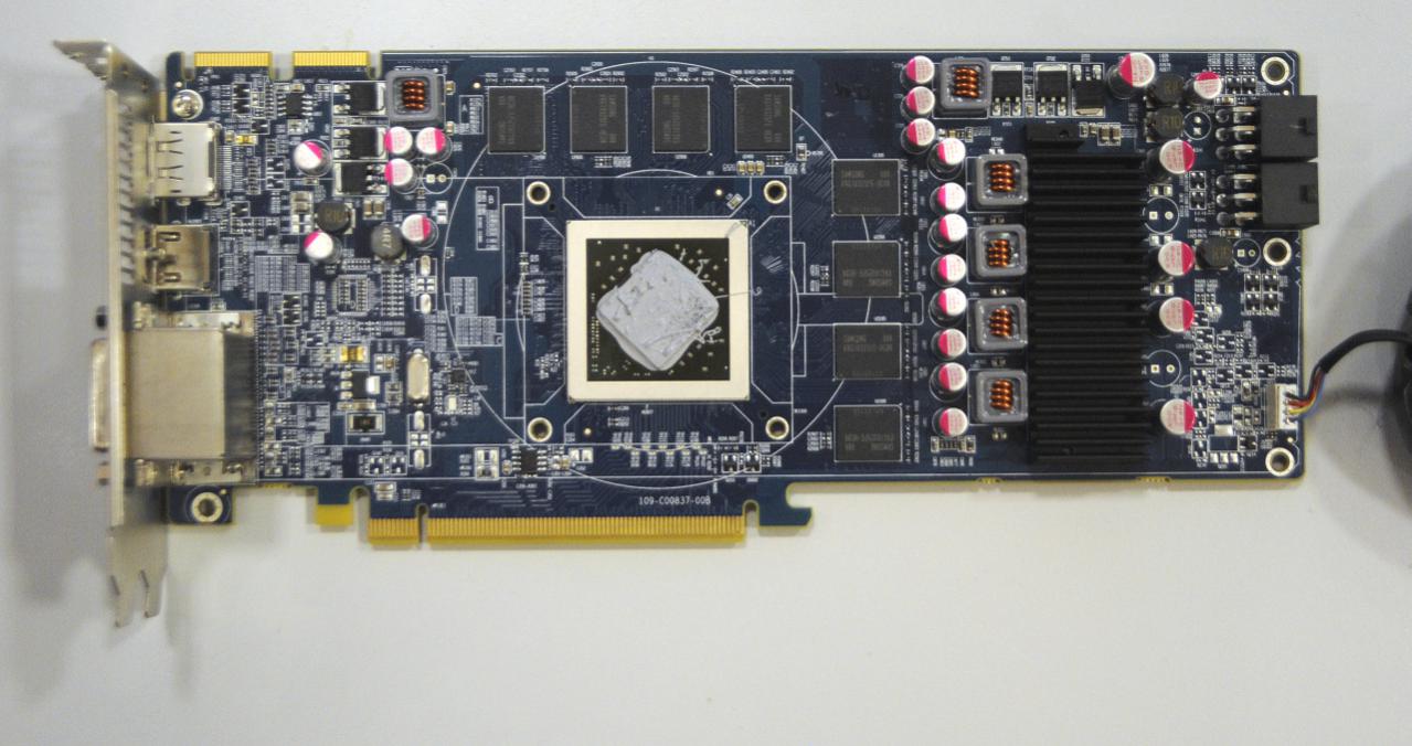

Allerdings gibt es neu ja jetzt fast nur noch Rev.2 zu kaufen und die haben scheinbar alle keine Kühlplatte mehr (siehe Anhang)... war wohl zu teuer? :(

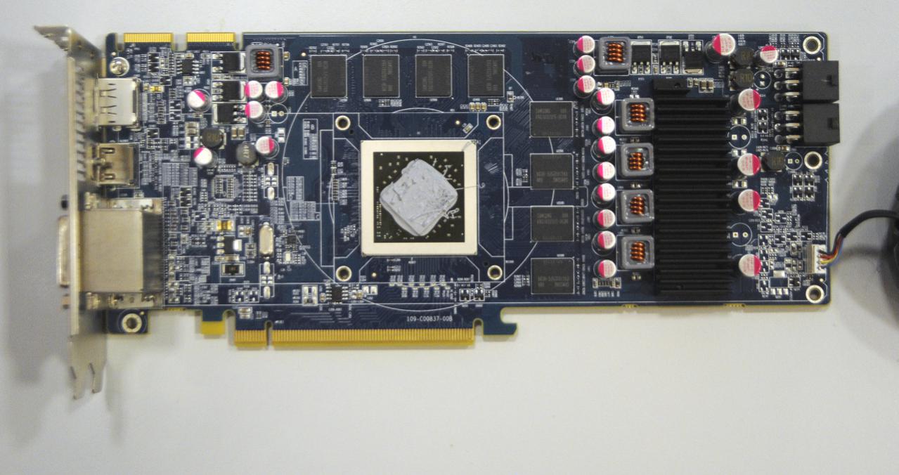

Wenn ich mir das Bild ansehe, dann ist der schwarze Kühlkörper rechts für die SpaWas.
Mein Hitzkopf 4890 hatte auch so´n Teil drauf. Null Probs. Weiter oben siehst du ja Bilder meiner 5850 mit Grundplatte. Ich hatte die 4870 + 4890 ohne Grundplatte und nie Sorgen mit den Temps. Bei der Rev2 gibt es den Nachteil, dass du keine Spannungsänderung machen kannst. Nur Mut, du wirst dich über die Temp + Geräuschkulisse freuen.

Ja scheinbar ist der Kühler auf den Spawas aber wohl auch nicht auf allen 5850er Rev2 verbaut.
Habe z.B. eben hier einen gesehn bei dem die Spawas einfach komplett ohne Kühler sind (wenn auch in einer anderen bauform).

Bei dem Link handelt es sich mit Sicherheit um eine 5850 mit Grundplatte. Die SpaWas ohne Kühlung, wie auf dem Bild, geht nicht. Entwerder ist so ein extra Rippenkühler drauf oder die Grundplatte.
