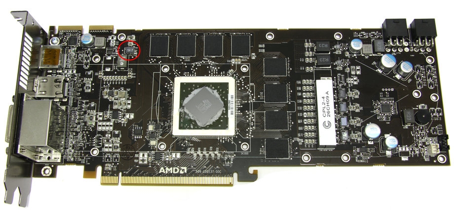

Ich hab hier auf eine 5870 einen Accelero S1 gemacht, und jetzt hab ich ein Problem. Wenn ich Furmark laufen lasse, zeigt GPU-Z bei GPU-Temp. #2 und #3 ca 110°C an, ist das ein Auslesefehler, oder wenn nein, was sind das für Sensoren? Ich weiß nicht ob die vor dem Kühlertausch auch schon so warm wurden.
Auf den VRMs hab ich einen VRM-4. Aber zu denen hab ich auch noch ne Frage, genauer gesagt zu dem „VDDCI-Phase“ (siehe Bild). Da ist jetzt kein Kühler drauf, muss da einer drauf?
Ich würe für eure Hilfe dankbar

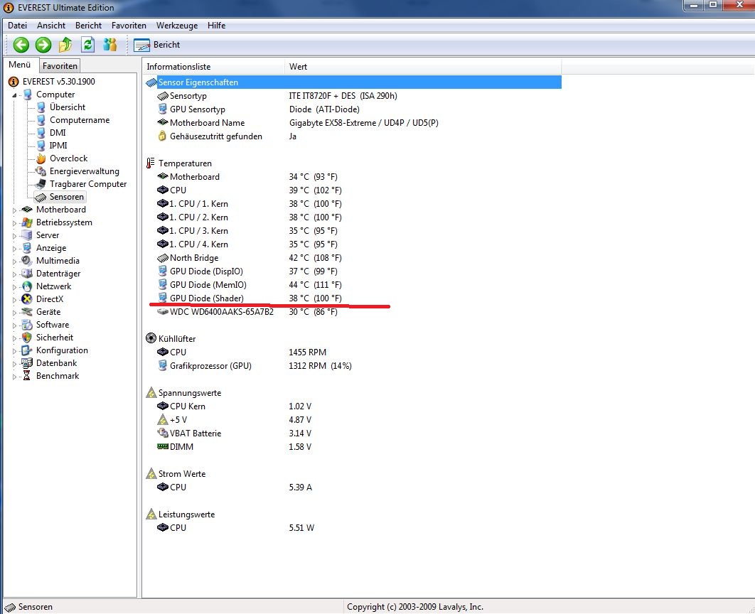

Les mal mit Everest aus. Oder einem anderen Tool. Furmark zeigt dir doch ebenfalls die Temperatur links oben an.

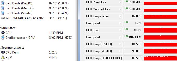

hab mich vertan sind wohl nicht die spawas ich meine bei mir die rot unterstrichene temp, die ist nach langem spielen auf ca 105° soweit ich mich erinnere ist aber lange her als ich das gemessen hab da hatte ich noch keinen lüfter vorne ;)
core takt ist die erste temp der graka glaub ich

Das sind Idle-Temps nehm ich mal an. Also passen die Temps doch, oder?
MFG Matze
ja von dem bild dass ich gepostet hab sind idle temps ich meinte die 105° allerdings unter last wollt jetzt nich extra alles für nen screenshot aufheizen ;)

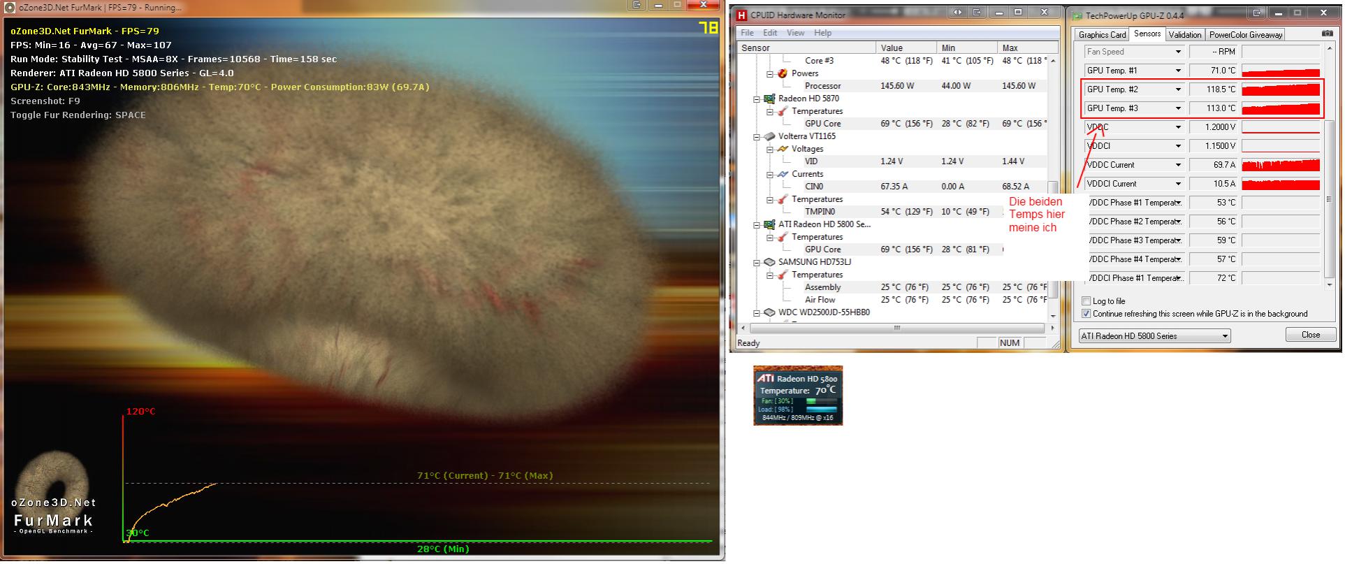

Everest erkennt die Temps von der Graka irgendwie nicht. Ich habs jetzt nochmal mit HWMonitor, GPU-Z, Furmark selber und mit einem Sidebar Gadget die Temps gemessen, die zeigen alle das gleiche an (bzw. die Temperatur die in GPU-Z als GPU Temp #1 angezeigt wird).
Mir gehts aber eigentlich auch gar nicht um die Core Temp, sondern um die, die GPU-Z als "GPU Temp #2" und "GPU Temp. #3" anzeigt. Die gehen auf knapp über 110°C (s. Bild). Das ist das einzige was mir grad Sorgen macht, weiß denn jemand wo die Sensoren sind? Ich werde Anfang nächster Woche den Kühler nochmal neu draufmachen, das wollte ich sowieso machen. Ich hoffe mal dass es nur an der Wärmeleitpaste liegt, oder dass es vielleicht sogar normal ist.
OT: Und ich bin erst vorher zum Lt. Commander aufgestiegen :D
EDIT: Da sind zwei Xigmatek Lüfter drauf, also nicht passiv.
