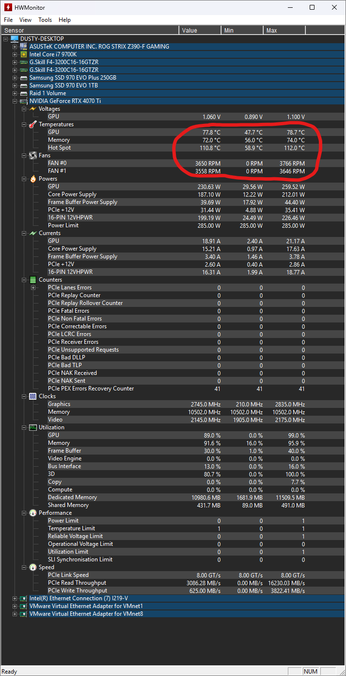

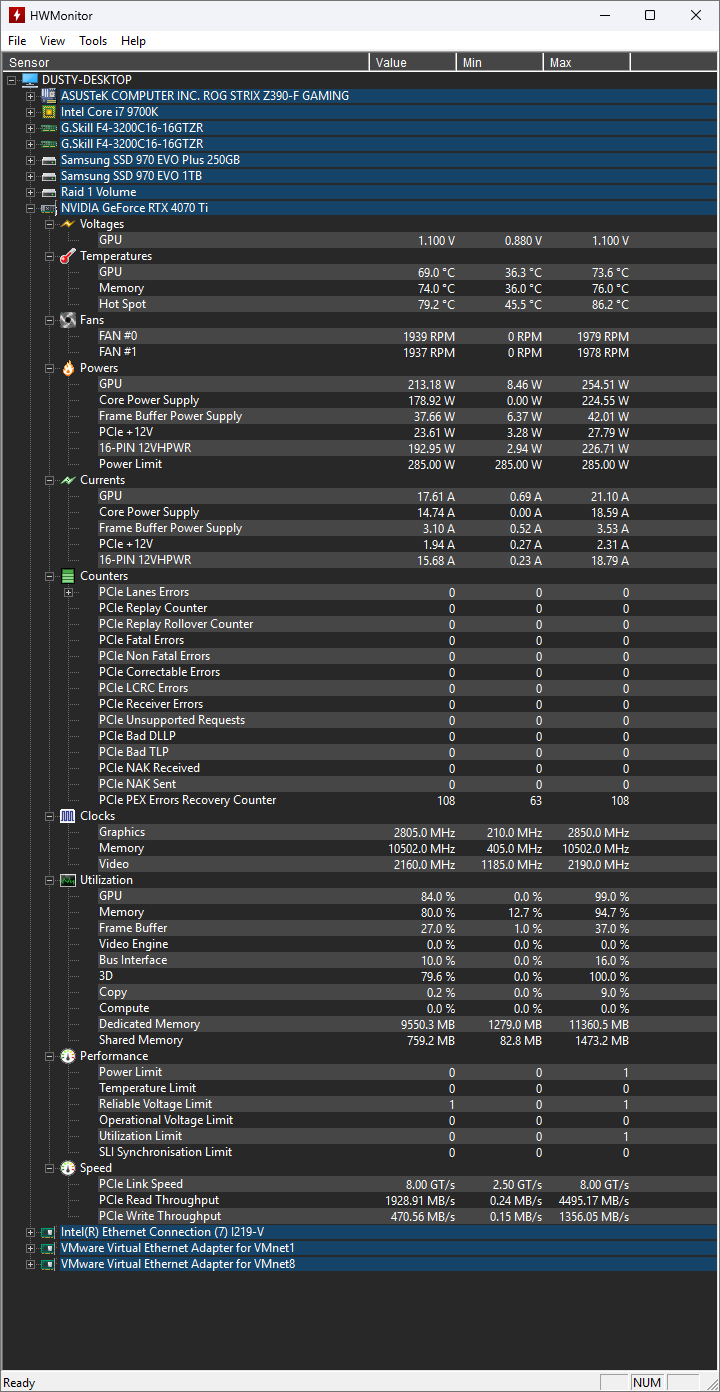

Ich karpere den Thread jetzt einfach mal, da meine ASUS 4070 Ti TUF wahrscheinlich den gleichen Kühler nutzt, wie die hier beschriebene Karte.
Wenn die Lüfter nicht (plötzlich) so laut geworden wären, wäre es mir wahrscheinlich gar nicht aufgefallen, aber hier sehe ich vermutlich das gleiche Problem, oder?

Jo, hast auch den minderwertigen Müll drauf. Hotspot auf ~110°C und die Schutzschaltung knallt die Lüfter auf ~3500 1/min. Runter damit und PTM drauf. Die Asus-RMA bringt auch nichts, wenn die auch den Mist drauf machen.

@dustydelta Jap, gleiche Symptome wie bei mir. Die WLP muss neu.

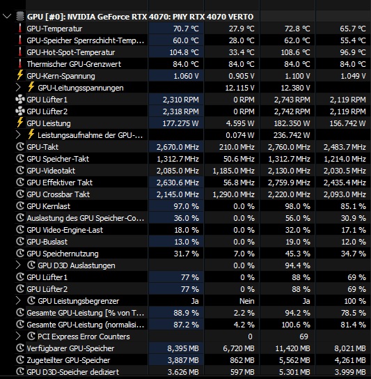

Hi, hab meine PNY GeForce RTX 4070 12GB VERTO Dual Fan am 1.5.2023 gekauft. Denke die WLP ist hinüber.
Selber mit PTM fixen, oder mal RMA bei PNY probieren? Karte hat ja 3 Jahre warranty. Oder soll ich mich an den Verkäufer wenden (ARLT Computer)?
Was würdet ihr machen?
35K Unterschied, definitiv Müll-Paste.
Bei beiden Karten würde ich selbst PTM montieren bevorzugen.

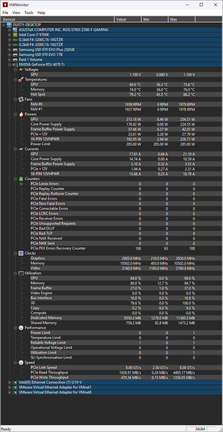

Ich bin den Weg über RMA gegangen und habe die Karte innerhalb von 9 Tagen wieder zurück gehabt (heute angekommen und getestet). Temperaturen sind insgesamt deutlich geringer geworden (siehe Screenshot). Wenn du noch Garantie hast du ggf. eine Zeit auf die Karte verzichten kannst, würde ich diese Karte allein zu "Lernzwecken" für den Hersteller einschicken.
Bei Asus muss ich aber zu Gute halten, das die wirklich sehr guten Service haben. Direkt den Transport der Karte sowohl hin als auch zurück per Express abgewickelt. Sehr gut dokumentiert, welche Tests gemacht wurden und insgesamt schnell geantwortet. Man hat mir zwar (verständlicherweise) auf Rückfrage hin nicht den Typ der Paste genannt, aber wohl doch, das sich da im Prozess wohl etwas verändert hat. Hatte ich zumindest so verstanden.

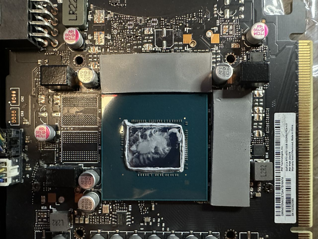

Oha, da bin ich ja nicht alleine betroffen. Habe dieselbe Karte (gekauft im November 23) im PC meiner Tochter. Sie kam gestern Abend zu mir und sagte der PC macht komische, laute Geräusche.
Die Hotspot Temps lagen bei über 107 Grad Celsius 😳, GPU und Speicher Temps waren am Limit, die Karte ist aber auch in einem ITX System verbaut.
Ich werde mal den RMA Prozess probieren.
CU, TermyD

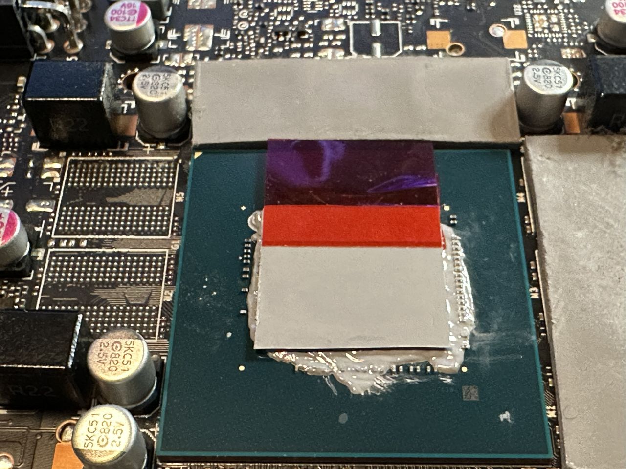

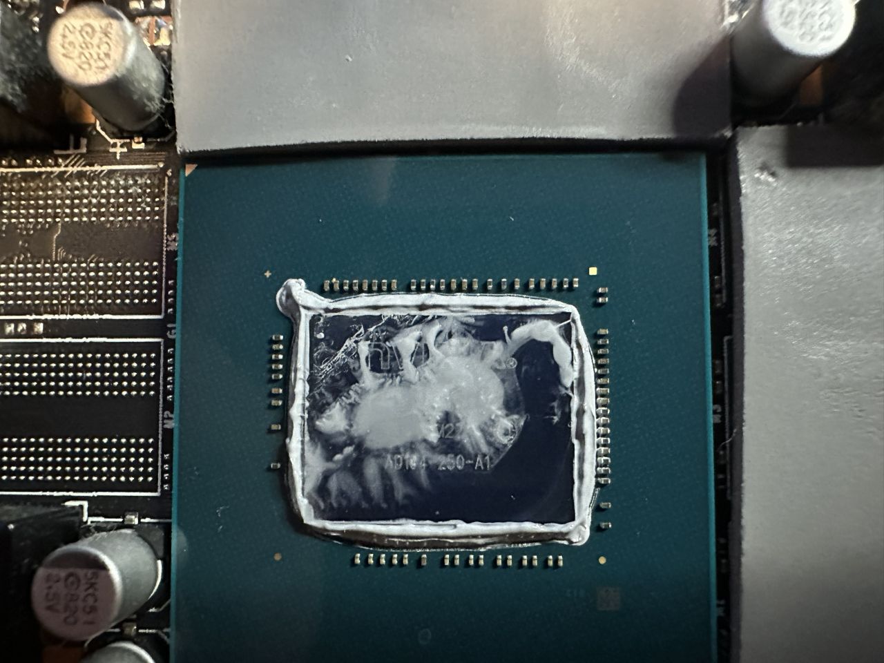

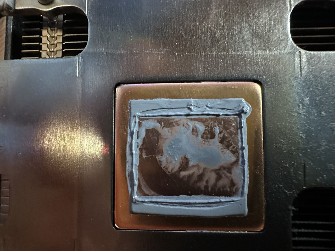

Die nach Entfernung des Kühlers:
Die Closeup
Kühlkörper
Danach wurde die alte WLP vom Kühler sowie vom Die komplett mit 99er ISO entfernt. (Keine Bilder)
Anschließend wurde eine der beiden Folien des PTM Sheets entfernt und auf den Die aufgelegt.
PTM aufgelegt, bevor die zweite, obere Folie abgezogen wurde:
Vor der Kühler Montage wurde die zweite, obere Folie auch entfernt (fummelig).
Heute Abend teste ich, ob die Karte noch funktioniert.
Die WLP um den Die herum habe ich nicht entfernt, da so viele kleine SMD Bauteile drum herum waren und ich die nicht beschädigen wollte.
Reaktionen: Banger, qiller und Gsonz

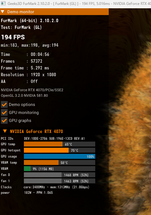

So Graka ist wieder eingebaut.
Erster Test:
Vorher (Auslieferungszustand; nach 2 Jahren):
GPU: 70°C Hotspot: 104°C
Nachher (Thermal Grizzly Phase Sheet PTM):
GPU: 65°C Hotspot: 75°C
Dabei ist das PTM Sheet noch nicht mal "eingebrannt". Das ist der erste Lauf nach 5 Minuten (Temps gingen nicht weiter hoch).
Was ein Unterschied. Wahnsinn.

@Thomaswww Sag bloß Du hast die total verschmierten Kontakte um die GPU nach auftragen der Thermal Grizzly Phase Sheet PTM so dreckig gelassen, wie auf Bild 3.
Schau Dir mal die Stellen nach dem PTM Auftrag bei Igor sein Video dort an, alles sauber gemacht, und so
sollte es auch sein.
Meinst du Bild 4? Bild 3 zeigt ja den Kühlkörper. Den habe ich sauber gemacht.
Bei Bild 4 hab ich das so gelassen. Steht ja auch in meinem Post ganz zuletzt. Ist nicht schlimm, war ja jahrelang so. WLP ist nicht leitfähig. Macht also nix. Das sind Kondensatoren neben dem Die. Keine Kontakte.
GPU läuft immernoch super kühl und ohne Probleme.
Videos hab ich mir genug angesehen. Ja der Optik halber hätte man die alte WLP komplett entfernen können.
War mir aber zu fummelig und die WLP neben dem Die macht ja Nix.
Reaktionen: Banger
Ja ich meinte Bild 4. Woher weißt Du aber welche Paste dort vorher drauf war, es gibt trotzdem elektr. leitende
WLP.
Und schau Dir noch einmal genau Igor sein Video an, ab Min 14:45 Mikroskopiert er seine DIE, das gesamte
nichtleitende (Carbon, Silicon etc. )war fast verschwunden, und 39 % Aluminium waren noch vorhanden, und das ist elekt. leitend.
Aber gut, ist auch Egal ist so wie es ist, der eine macht es so der andere anders.
