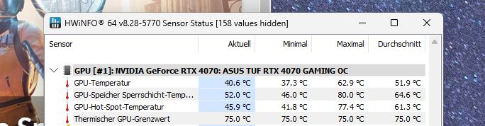

meine Asus Tuf RTX 4070 bleibt eigentlich relativ kühl, obwohl die Lüfter nur zwischen 1000 und 1200 rpm laufen. Leider geht aber die Hotspot Temp. teilweise auf 95 Grad. Bei Furmark ist es erstaunlicherweise gar nicht so ein Problem, zumindest dauert es da sehr lange, aber bei 3d Mark oder beim Spielen geht es recht schnell. Die Temperatur sinkt aber danach auch extrem schnell wieder ab, was mich vermuten lässt, dass die Kühlung bzw die Pads eigentlich kein Problem sein können?
Es ändert sich auch nicht allzu viel, wenn ich andere Lüfter draufschnalle per Ghetto Mod. Hier bleibt die GPU zwar noch kühler, allerdings geht der Hotspot trotzdem wieder sehr hoch in den Spitzen.
Ich habe mal 3D mark Time Spy durchlaufen lassen und hier die Temps:
Ich habe die Werte vor dem Benchmark zurückgesetzt, die Durchschnittswerte sind also wirklich nur aus dem Durchlauf +2/3 Sekunden Idle.
Was meint ihr, ist das ein Problem oder so in Ordnung? im Schnitt ist der Hotspot bei längeren Belastungen immer so 18-19 Grad höher, aber er hat halt krasse Spitzen. Sollte man da die Wärmeleitpads checken?

Also ich hab grad nochmal etwas länger gezockt und die Durchschnitts Temp der GPU lag bei 59 (max 69) und die des Hotspots bei 75 (Maximalwert 91). Nach ein bis zwei Minuten Idle ist die Temp bereits wieder bei 35 gpu und 40 hotspot.
Wenn man jetzt die Maximalwerte des Hotspots ignoriert sind das doch normale Werte, oder? Insbesondere mit Blick auf die Kühlung, die nur aus zwei Arctic P12 auf 800rpm besteht (die aber sogar besser kühlen als die Originallüfter auf 1100).
Mich hatte der hohe Maxwert irritiert. Da ja die Differenz zwischen GPU allgemein und Hotspot ja schon groß ist. Hat hier denn jemand schonmal bei einer 4070 oder 4080 die WLP gewechselt und Erfahrungen, ob das die Differenz etwas senkt? Oder macht es sowieso keinen Sinn, da was zu machen, weil die Durchschnittswerte okay sind?

Dann eben "eingebrannt" kurz kühlen lassen und jetzt das erste mal Bench laufen lassen. Siehe da: 15+ Grad weniger im Hotspot in den Spitzen und sogar auch im Schnitt 12-13 Grad weniger (Screen war etwas zu spät).
Ggf wird das Ergebnis ja sogar noch minimal besser, aber auch so bin ich sehr zufrieden, der Aufwand war überschaubar und das Ergebnis ist top.

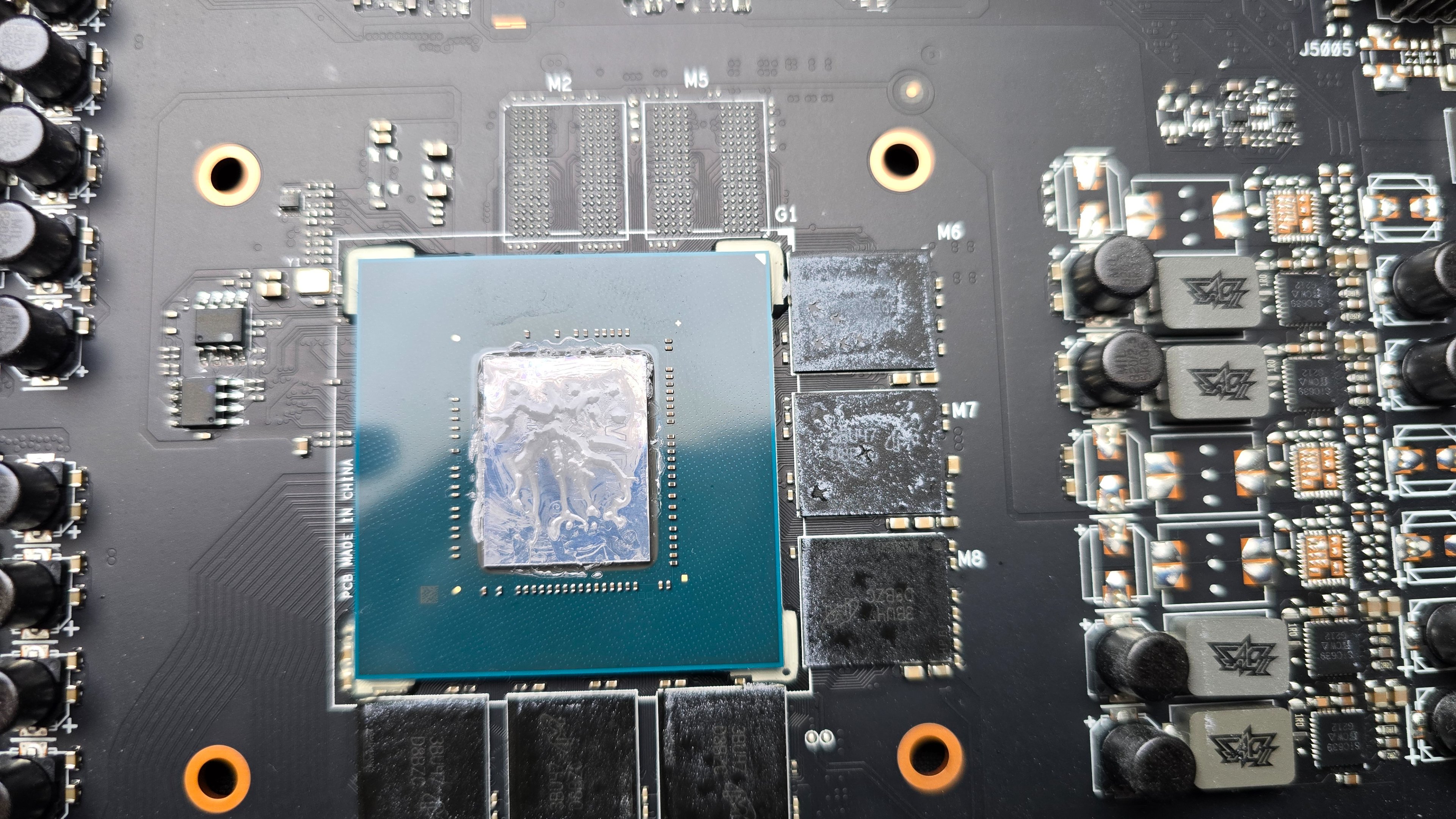

Die Original WLP sah auch genauso aus, wie man es aus den Videos von igorsLab kennt bei den Hitzefällen, viel am Rand, in der Mitte nur wenig und sehr rissig.
Also: ich kanns jedem nur empfehlen.

Habe den Tausch nun auch gemacht, ebenfalls mit dem PTM.
Vorher 80°C GPU und 107°C Hotspot. Wohlgemerkt trotz 85% Powerlimit. Eine Vollkatastrophe.
Jetzt in einem kurzen Test maximal 68°C bei 100% Powerlimit. Hotspot nicht mehr über 80 aber ich werde noch genauer testen.
So sah die WLP aus. Wie Wasser. Keine Ahnung was das für ein Müll ist. 😆
