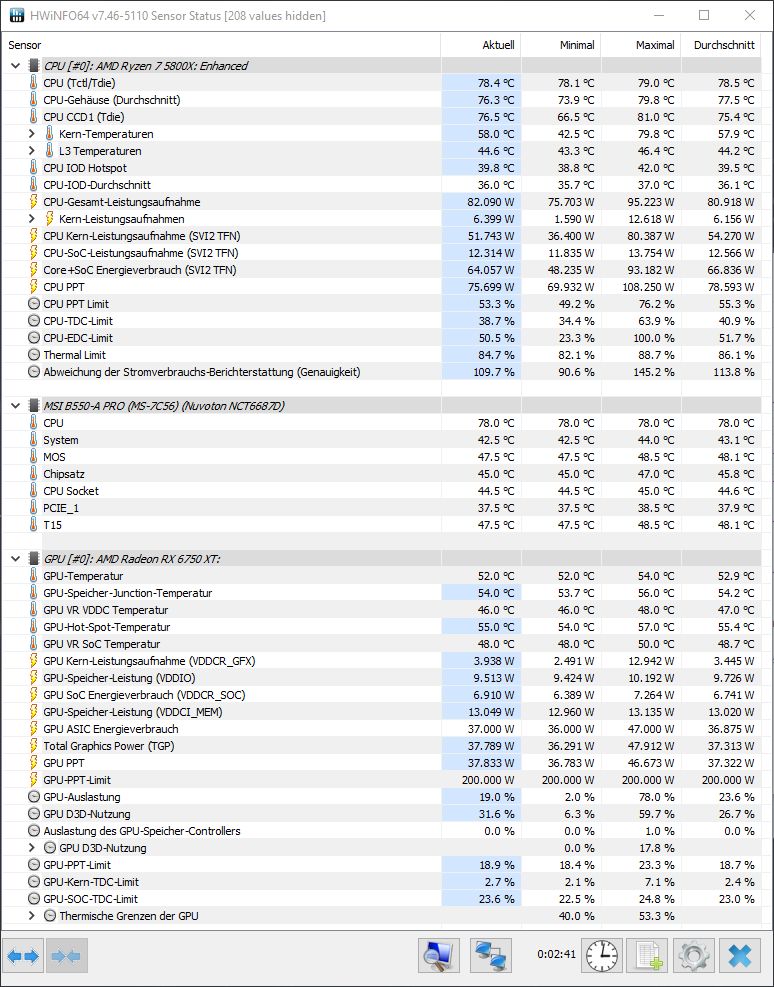

ich habe mir vor einigen Monaten ein Grafikkarten Upgrade zugelegt und seitdem CPU Temperaturen von 85°C - 90°C beim zocken von Helldivers 2 und diversen anderen Spielen. Bei CS2 und League of Legends dümpelt der im 70°C Bereich rum und im Idle nach längerer Zeit bei 35°C - 45°C. Die 45°C entstehen allerdings immer dann wenn Windows oder Hintergrundprozesse anfangen zu arbeiten.

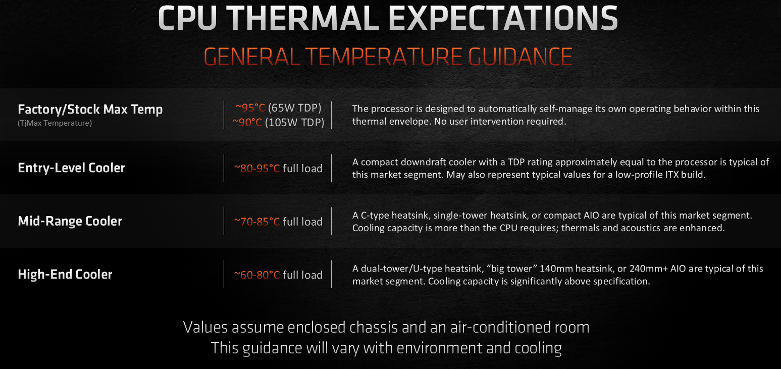

Möchte dich an dieses Bild von AMD erinnern:
Der 5800X verbruzzelt seine Leistung in einem einzigen CCD. Der dann auch noch bisschen von der Mitte verschoben ist. Daher darf er da auch einiges warm werden.
Er ist aber in seinen normalen Temperaturbereich ...

Die Temperaturen sind doch vollkommen normal? Ein 5800X bei bis zu 108 Watt in deinem Screenshot, da kannst du dich mit diesen Temperaturen noch glücklich schätzen. Bedenke, deine CPU hat nur einen Core-DIE, der einen Großteil dieser Leistungsaufnahme erzeugt, die paar restlichen Watt kommen vom I/O-DIE. Mit zwei Core-DIEs hättest du bei gleicher Leistungsaufnahme in der Regel bessere Temperaturen, aber mit einem ist das absolut normal. Der 5800X ist auch dafür bekannt, ein Hitzkopf zu sein, da er bis 142 Watt ziehen kann, gegenüber 88 Watt beim 5700X.
Vermutlich warst du mit deiner alten Karte zuvor einfach nur im GPU-Limit, sodass die CPU eben am chillen war. Nun erreichst du einfach eine höhere CPU-Auslastung.
Wenn dich die Temperaturen stören, kannst du im BIOS einfach den Eco-Modus aktivieren, sodass die CPU auf 65/88 Watt limitiert wird. Reicht vollkommen und hat kaum Auswirkungen auf die Leistung beim Zocken.

Mein Problem hierbei ist das der ja meist schon bei den Spielen gerade Mal selber 20% CPU Auslastung aufweist und dann eben Temperaturen wie 90°C enstehen.
Sicher das das so sein sollte?

Gerade Spiele sorgen ja für eine sehr inhomogene Lastverteilung, wodurch einige Kerne unter Volllast sind und andere nicht. Dadurch entstehen Hotspots, die bei der Berechnung der Temperatur berücksichtigt werden.
Gerade die niedrige Gesamtauslastung deutet oft auf diese ungleiche Lastverteilung hin und ist zugleich trügerisch, da sie noch keine genauen Rückschlüsse auf die Leistungsaufnahme zulässt. Diese zeigst du aber mit deinen Screenshots: 78 Watt im Schnitt und 108 Watt maximal. Bei homogener Lastverteilung würde das noch klargehen, aber gerade die niedrige Gesamtauslastung zeigt dir, dass offenbar einige Kerne am chillen und andere dafür umso stärker belastet sein müssen. Von daher sind deine Temperaturen absolut unauffällig.
