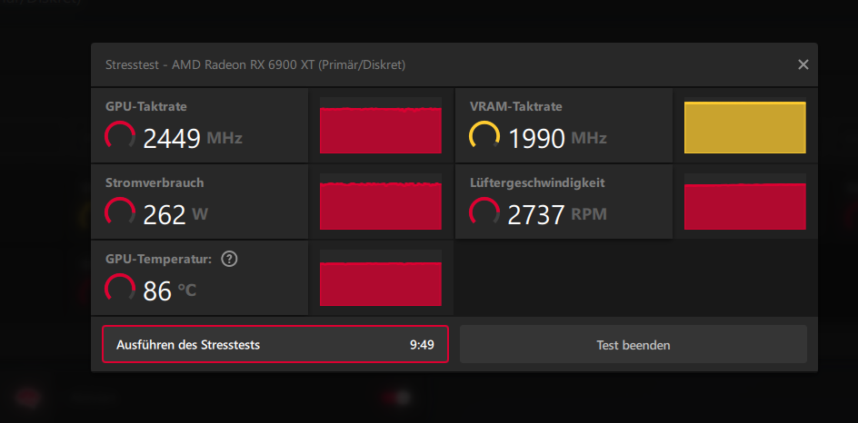

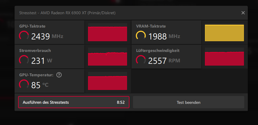

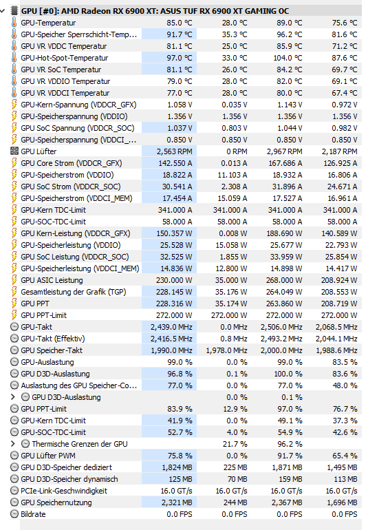

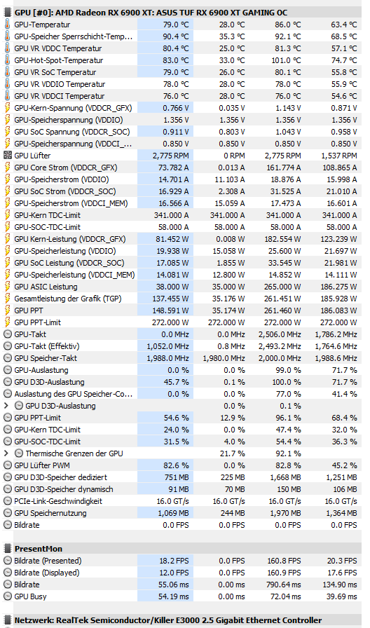

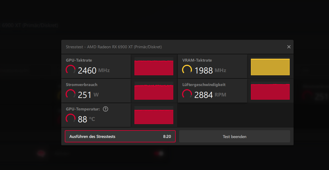

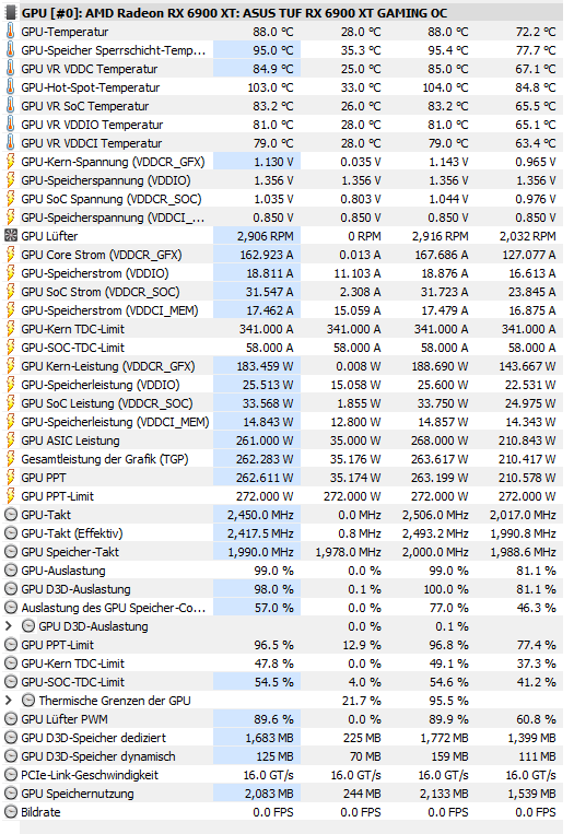

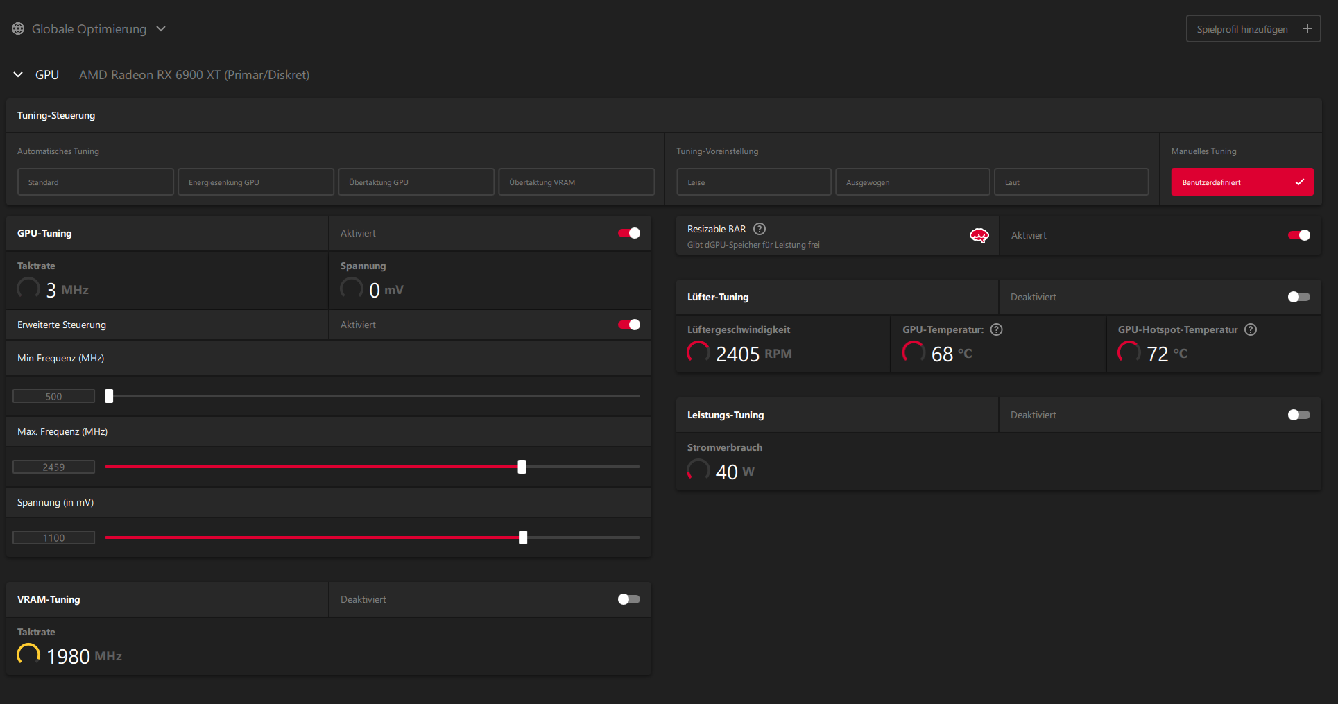

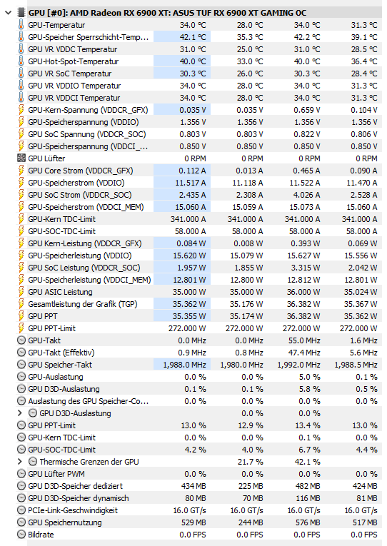

Ich habe das Problem, dass meine Karte beim Zocken und im Furmark sehr warm wird und Temps bis 86 Grad erreicht und Hotspot teilweise bis 107 Grad.
Ich habe versucht die Karte zu Undervolten auf 1.1V und das Powerlimit um 10% zu reduzieren. Das Ergebnis wird dabei nicht besser. Vielleicht ist hier jmd mit der gleichen Karte und kann mal seine Werte teilen. Ich wäre auch offen für Tipps für Einstellungen für die Lüfterkurve. Ich hänge mal einige Bilder an. Die ersten sind Stock und 10-20min Stresstest in der AMD Software. Danach folgen Aufnahmen von 10min Stress mit 1,1V Spannung. Bilder von HWInfo sind auch dabei.

Bei 20 Grad zwischen GPU und Hotspot könnte man gerade noch OK sagen, zumindest bei AMD-Karten.

Mit offenem Seitenteil und Ventilator ging die Temp runter auf 85 Grad bei der 6900xt. Nach 10min. Ich denke dass schlechter airflow damit wohl ausgeschlossen ist... Hotspot war bei 99

Du brauchst nichts machen. UV schadet natürlich nichts und die auf 250 W laufen zu lassen wie die Referenz, darüber wird es eh nur ineffizient.

Aber die Hotspot Temperatur darf bis 110 Grad sein.
