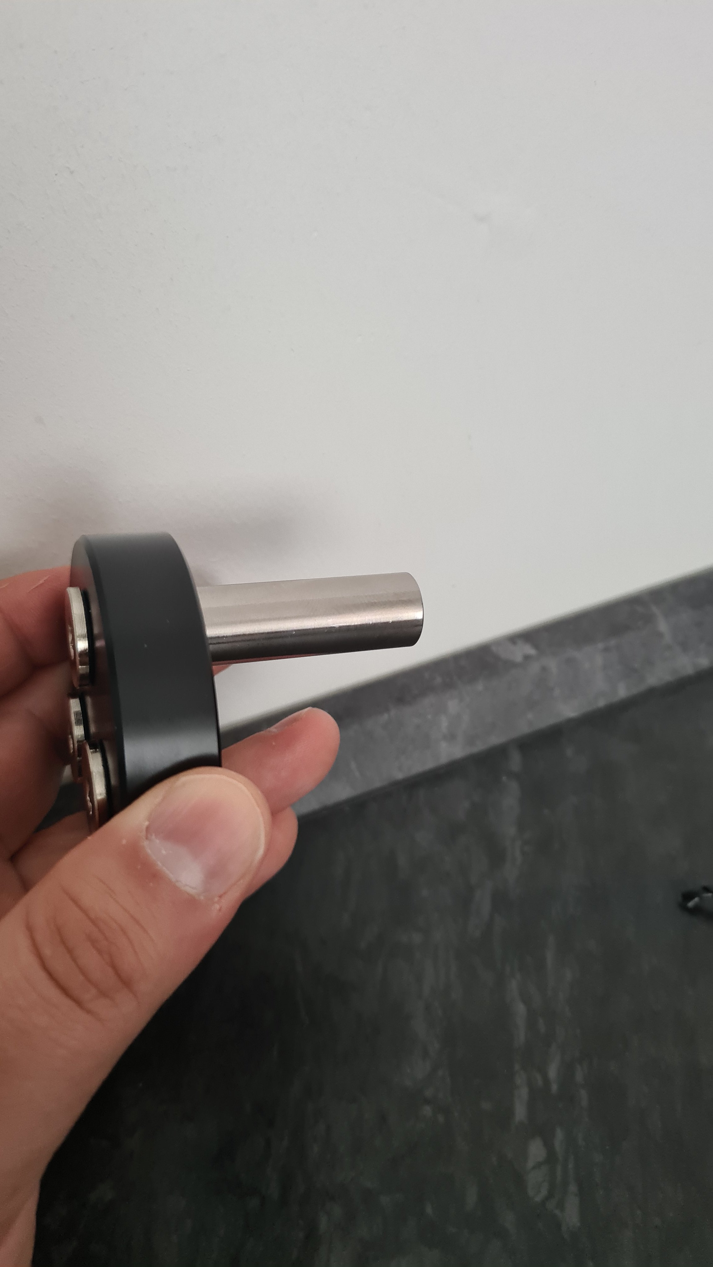

Ich hatte nicht vor das Metalrohr, welches im Lieferumfang des D5 dabei war einzubauen... Soll ich das machen?
Es gibt noch die Möglichkeit im Boden des Reservoir eine kleinesdurchsichtiges Rohr zu platzieren. Mir ist aber der Nutzen wie mit der Röhre oben nicht ganz schlüssig
Wenn du im Deckel einen Input Port geplant hast würde ich die auf jeden Fall einbauen. Hier mal eine Referenz von meiner Kiste kurz nach dem Befüllen:
Die im Deckel soll verhindern dass das Wasser in den ABG platscht und die untere meines Wissens gegen eine Strudelbildung. Die EK Pumpen haben da beispielsweise nochmal ihr Logo untergebracht. Sieht man vielleicht auch auf dem Bild
Reaktionen: schiggio
Danke! Ich habe am Deckel nichts angeschlossen, demnach werde ich das Metalrohr nicht benötigen.
Dann belasse ich es mal und verwende keins von beidem und gucke am Wochenende ob alles rund läuft =)

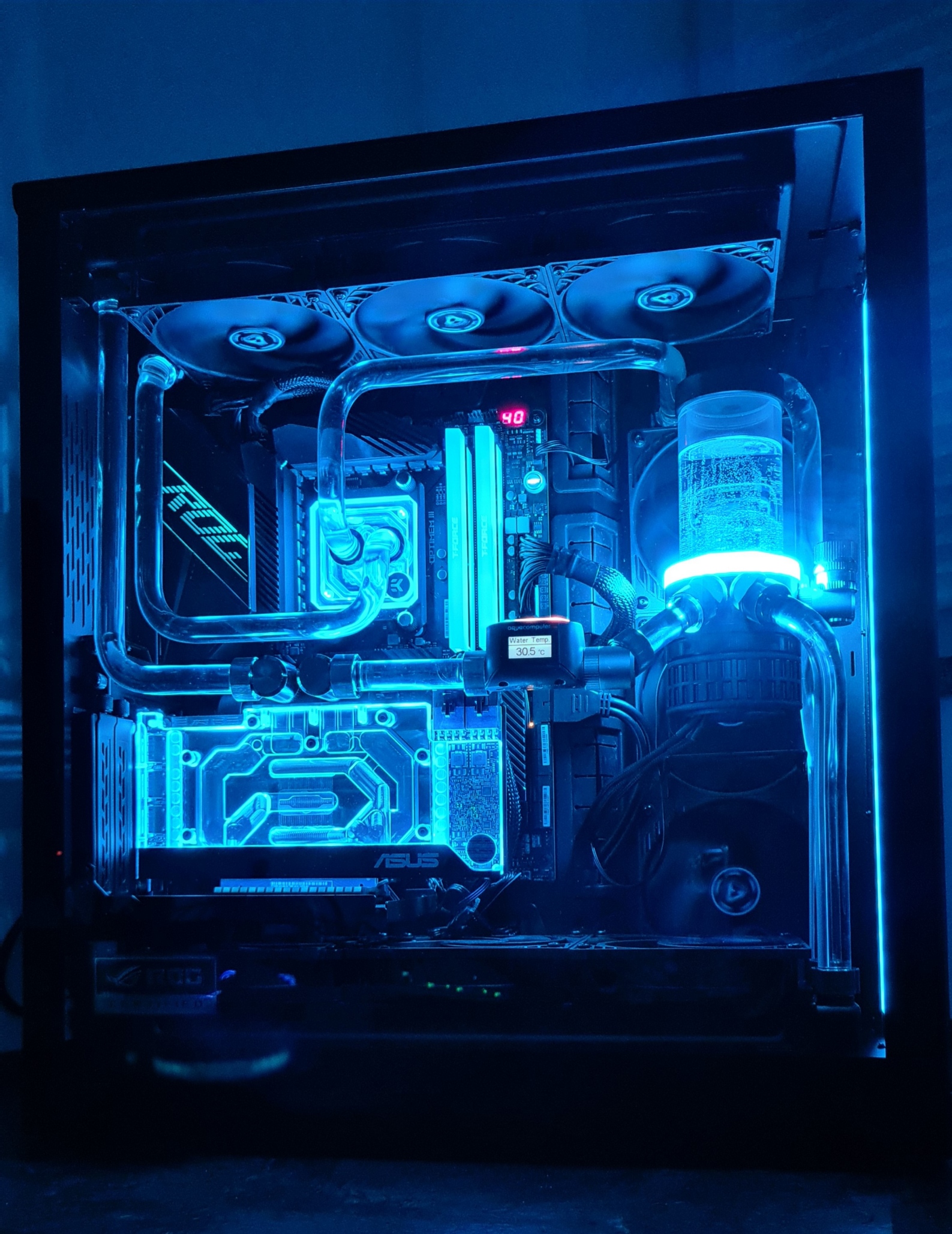

Guten Abend,
ich bin mit meinem Projekt nun endlich fertig geworden und ich muss sagen, ich bin total begeistert. Es kam noch viel privater-arbeitstechnischer Stress dazu, weshalb ich in den letzten beiden Wochen nur sporadisch dazu gekommen bin aber seit gestern Abend bin ich glücklicher Besitzer eines Wakü-PCs! :)
Ich möchte mich nochmal an alle beteiligten im Forum bedanken, die mir wertvolle Tipps und Vorschläge gegeben haben. Das hat mir definitiv bei der Findung der richtigen Wahl (für mich) geholfen und ich habe auch einige Male meine Meinung dadurch zum positiven geändert. Insbesondere an die Forenkollegen, die sich die Mühe gemacht haben, die extra Warenkörbe zusammengestellt haben oder in persönlichen Nachrichten ihre Zeit aufgeopfert haben mir bei meinen Entscheidungen die richtige Spur zu wählen...nochmal herzlichen Dank!
Die Wassertemperatur unter Windows 10 in normalen Office-Multimedia Bereich (youtube, browsing usw) beträgt 30-33 Grad. Der PC ist unhörbar, von den 9 Radiatorlüftern dreht sich meist keiner. (steht auf dem Tisch, ca. 60 cm weg). Im Gaming erreicht der PC ca. 36 Grad Wassertemperatur und ist fast nicht hörbar. Ein Traum, genau das wollte ich haben!
Am schwersten habe ich mich natürlich bei der Auswahl, dem Platz und vor allem beim Biegen/Messen getan, da ich handwerklich nicht schlecht bin hat es mir sehr viel Spaß gemacht und ich konnte alles bewältigen. Ohne die Beratung der Kollegen hier hätte ich mir jedoch deutlich schwerer getan. Ich möchte in der Zukunft weitere Kleinigkeiten am PC verändern. Zum Beispiel schönere Netzteilkabel für Mainboard und GPU und was man sonst noch alles für Einfälle hat.
Reaktionen: minimii, der_Schmutzige und Sinusspass
Sinusspass schrieb:
Nicht übel, was sagen die Temps nach ner halben Stunde Volllast?
ich bin einige male futuremark (time spy demo) durchgegangen bzw. gestern Nacht habe ich 2-3 Std Warzone gespielt und bin nicht über 36,5 Grad gekommen alle Lüfter drehen dann bei 1100 RPM gesteuert von dem Flow Next Durchflusssensor
