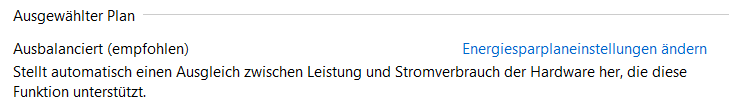

cartridge_case schrieb:
Energiesparmodus ist korrekt.
Ansonsten eventuell noch den Ryzen Energiesparmodus probieren.
1. Energiesparmodus ist nicht korrekt. Ausgeglichen ist zu empfehlen.
2. Für die 5000er braucht man keine Energiesparpläne mehr
Reaktionen: homie.sapiens
Chipsatztreiber installieren. Energiesparplan auf balanced.
Reaktionen: Mafrinje
Wenn wir ganz genau sein wollen: Ausbalanciert. :D Aber ja, stimmt.

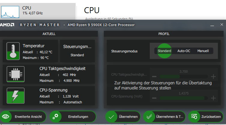

radsj1993 schrieb:
seitdem hängt die CPU immer auf 4+ GHz auch im Idle.
Mit welcher Software ausgelesen?
Ich würde nur Ryzen Master wirklich vertrauen, was die Frequenz angeht

Im Anhang habe ich mal ein Screen hinzugefügt vom Task Manager + Ryzen Master
Taskmanger kann dir nicht den realen Takt anzeigen und was dir Ryzen Master anzeigt sieht normal aus.
Lass mal nen Bench laufen (CPU-Z oder Cinebench23) dann siehst ja am Ergebnis ob was nicht stimmt.
Warum sollte der Takt denn hoch sein, bei kaum vorhandener Last?

Wieso sollte der Task Manager denn ungenau sein? Das wäre das 1x bei etlichen Geräten, dass dieser nicht den korrekten Takt anzeigt. Bei meinem 3600x/3700x/3800 und 3900x ist es immer korrekt gewesen?

Du siehst deine CPU taktet auf ~400 mhz runter, also alles in Ordnung.
