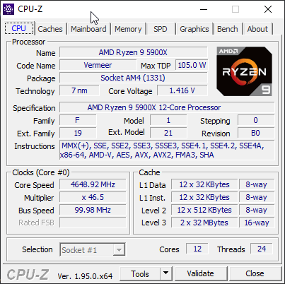

Im Anhang ein Foto von CPU-Z.
Im Task-Manager ist nichts zu sehen, es laufen keine Prozesse die irgendwas machen das Leistung benötigt.

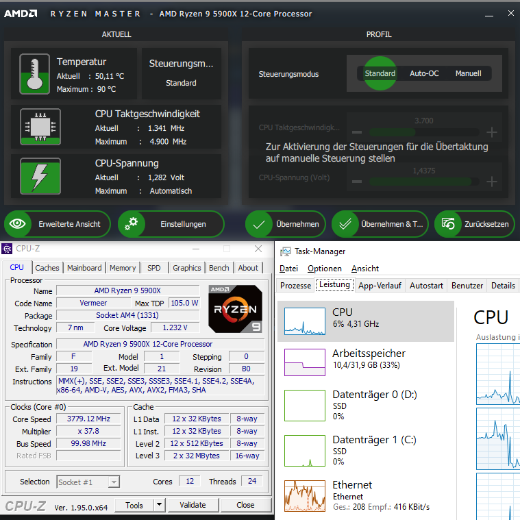

Alle 3 melden was anderes - klasse lol

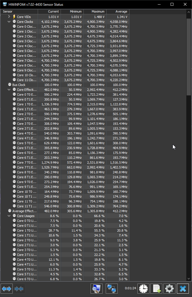

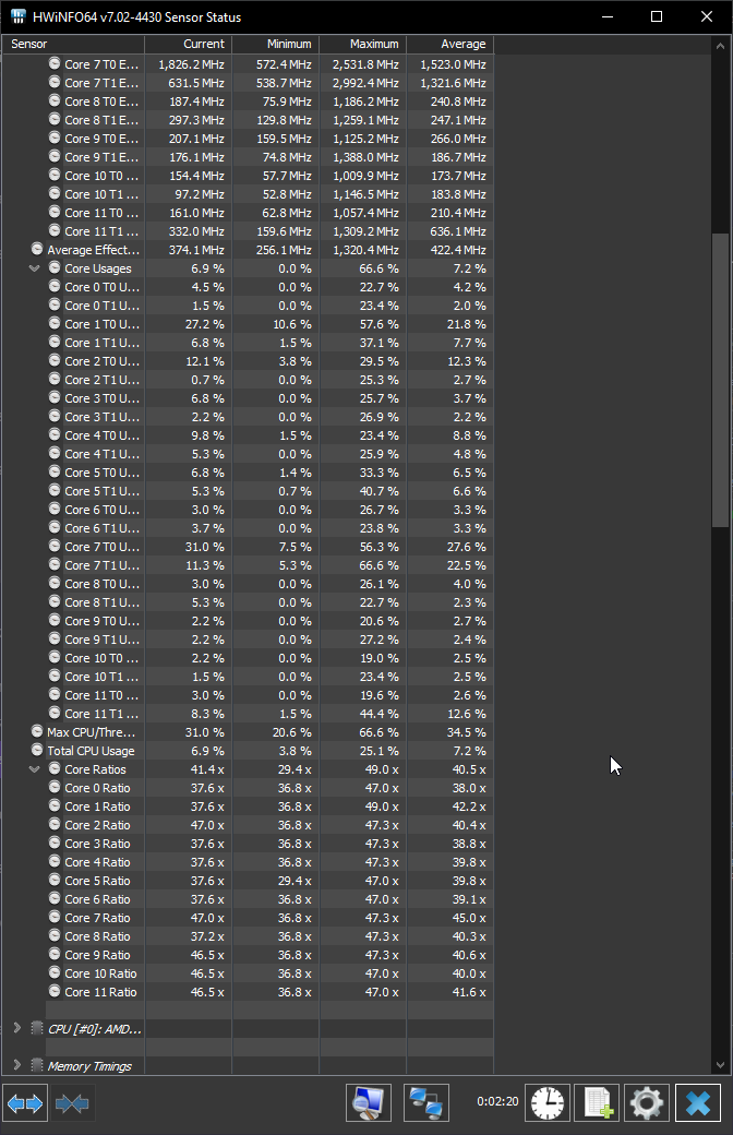

Und was sagt hardware Info und die Auslastung der einzelnen threads?
Reicht das so oder von was genau soll ich Fotos machen?
