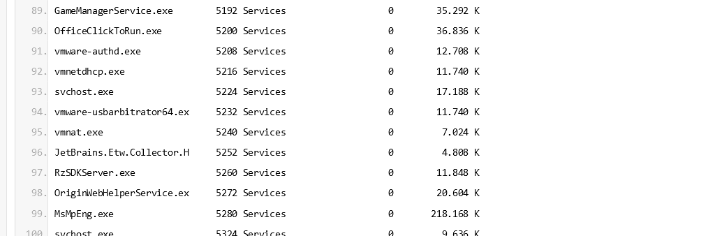

Tasklist: https://pastebin.com/EFDY4eaG

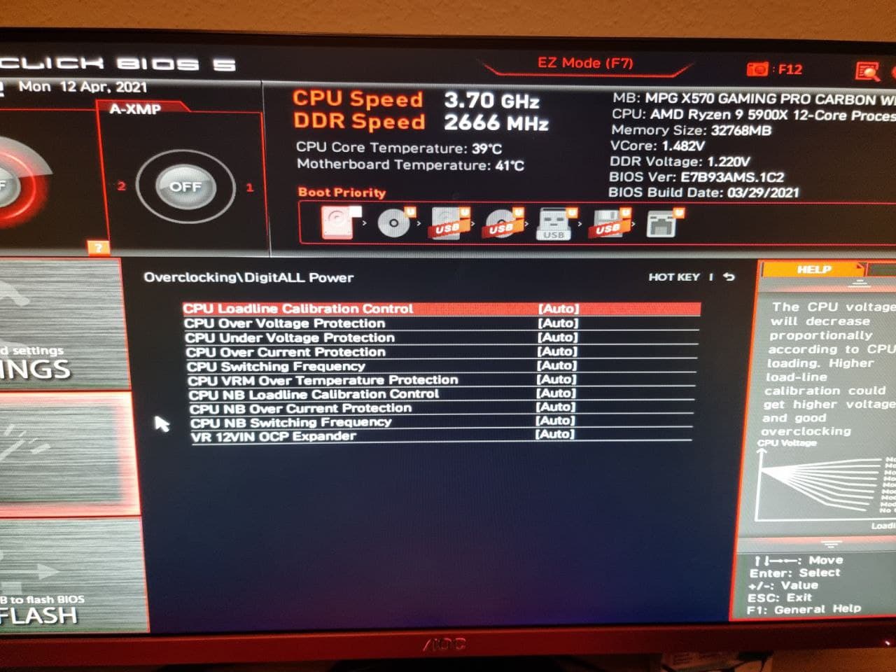

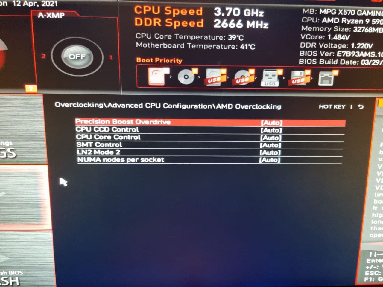

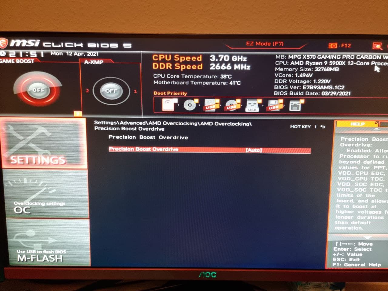

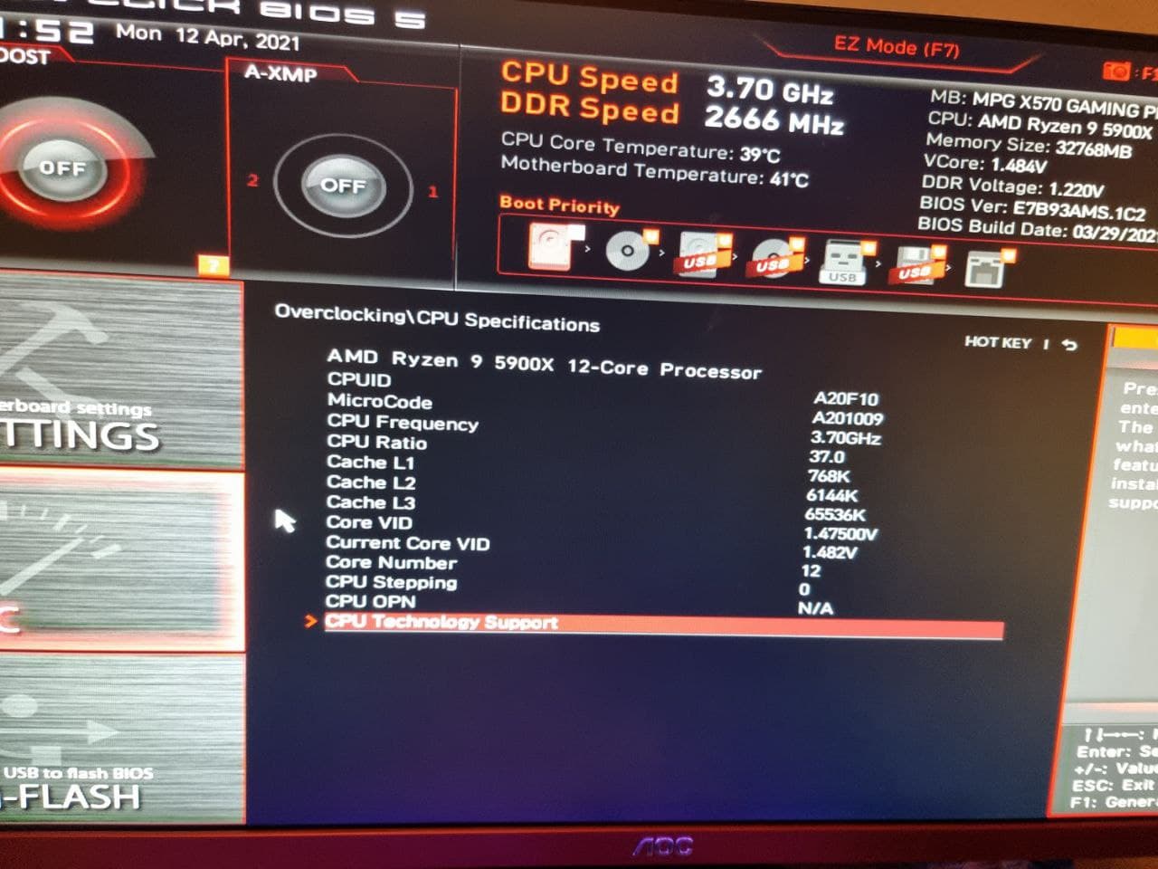

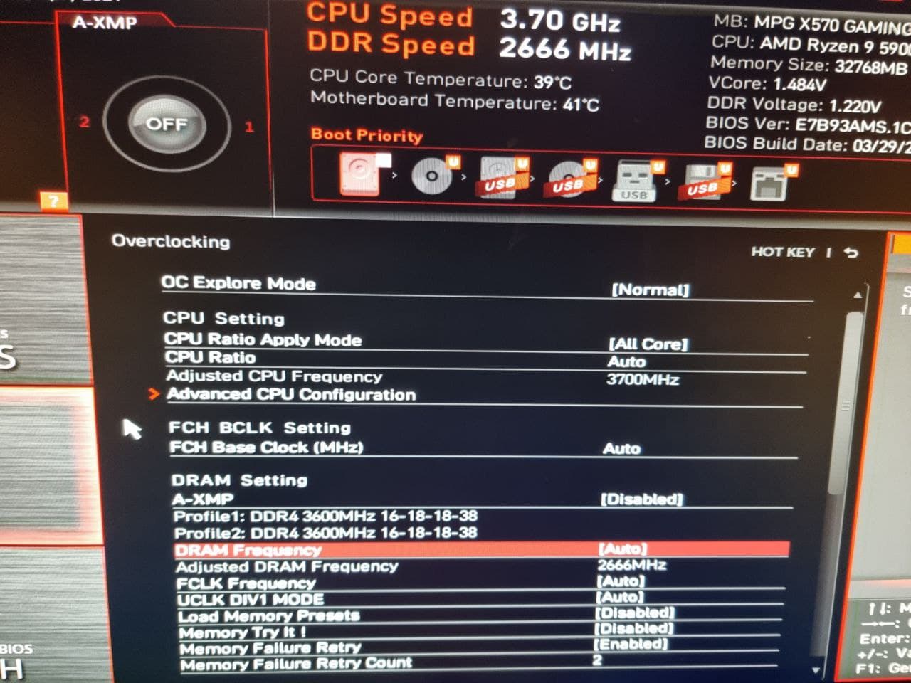

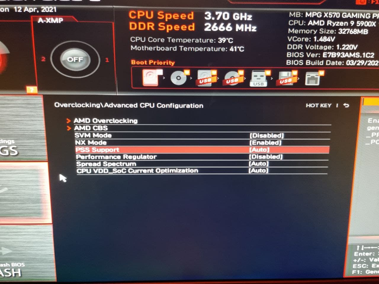

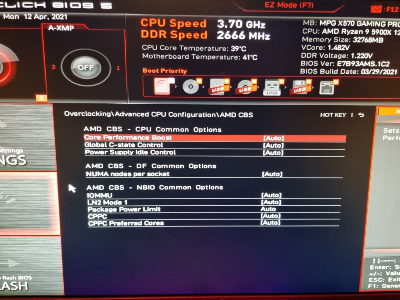

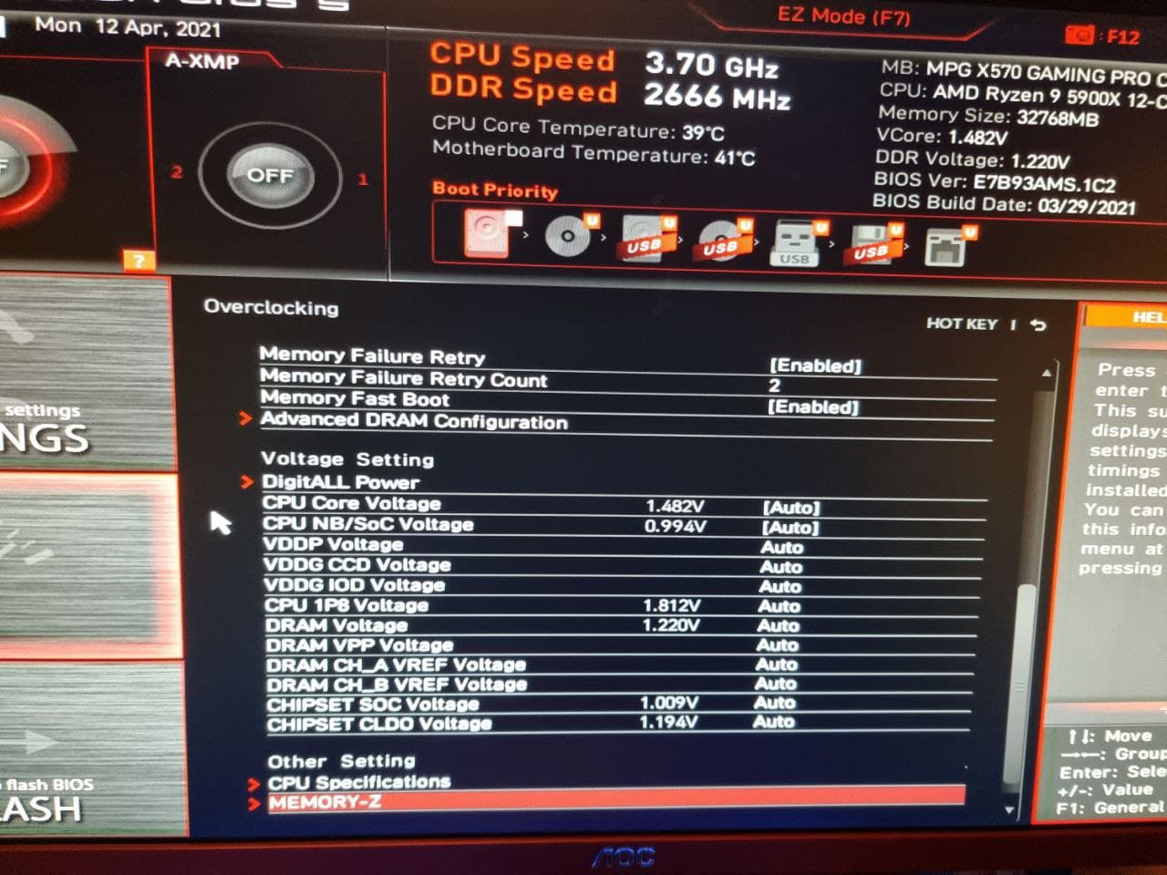

Im Anhang habe ich Fotos von allen möglichen BIOS Einstellungen gemacht die ich auf die schnelle mit der CPU Verbunden habe. Ein kompletten Reset des BIOS habe ich auch gemacht - keine Veränderung.

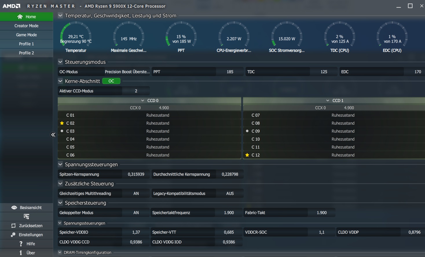

Du hättest einfach mal Ryzen Master installieren sollen, da siehst du das die Kerne im Idle dann nur mit 100 MHZ takten oder sich komplett abschalten.
Im übrigen ist Precision Boost Overdrive auf AUTO das selbe wie enabled.
Auch dies hättest du mit Ryzen Master locker sehen können.
Viel Arbeit um nichts, installiert das Tool und lies damit aus.

Dann weiß ich weiterhin nicht wieso der PC massiv weniger Strom verbraucht im idle wenn ich den powerplan wechsel? Laut Ryzen Master verbraucht die CPU auch dann nur 7 Watt anstelle 40+ im idle. Task Manager zeigt falsche werte an stimmt so einfach glaube ich in diesem fall nicht.
PBO habe ich nun deaktiviert: Selbes Problem
Ryzen Master ist gerade das Tool was das richtige an Infos ausspuckt. Vergiss die anderen.
Du hast kein Problem. Es ist das richtig was in Ryzen Master steht.
Und nicht in Taskmanager

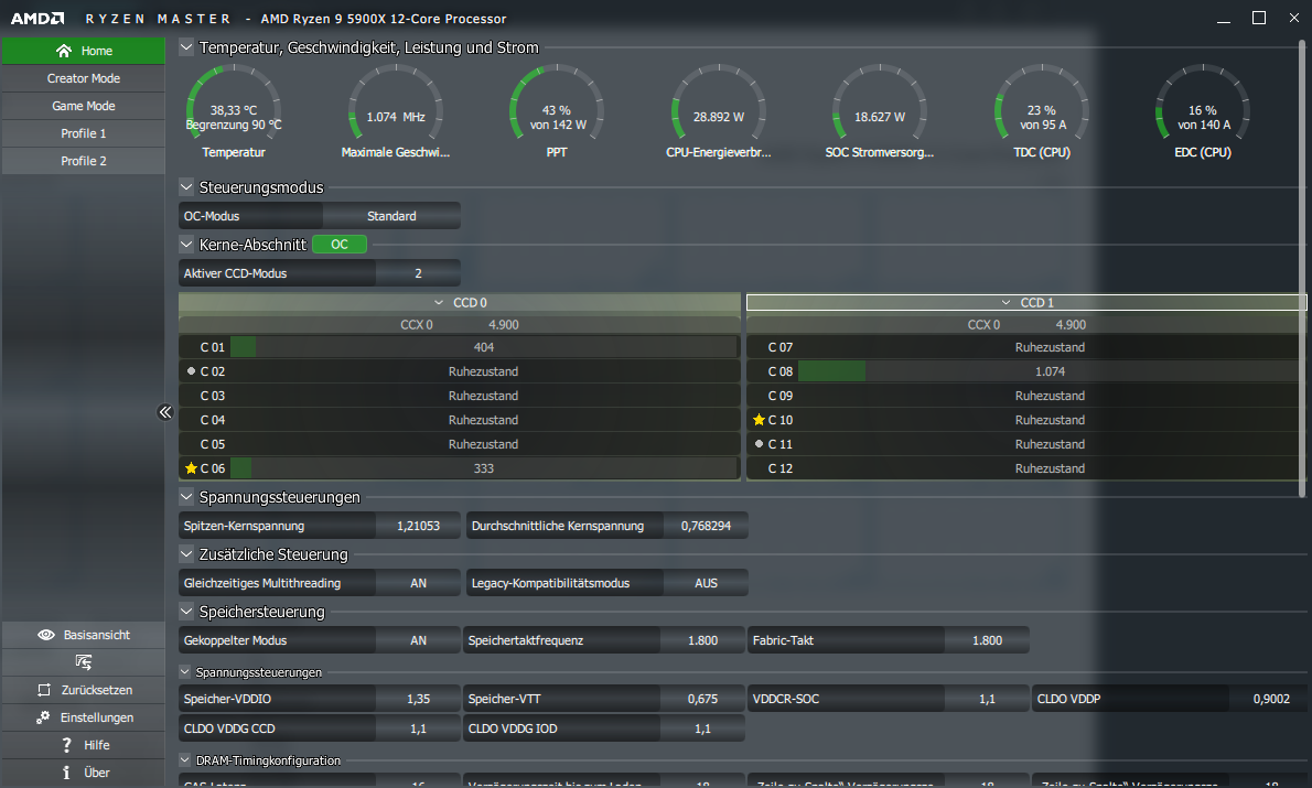

Ich hatte vorher schonmal so nen Bild gepostet das sieht dann so aus
Die SOC Stromversorgung könnte man vielleicht auch noch niedriger bekommen es gibt irgendwo im Bios ne Option wo sich der Fabrik Takt auch runterschalten lässt , das habe ich aber nicht getestet.
( Bei mir lässt sich Ryzen Master atm nicht mehr installieren sonst hätt ich das vielleicht auch aus eigen Interesse mal eben getestet ).
Sieht bei mir so aus, was Task-Manger mir anzeigt ist mir egal - aber der Stromverbrauch Unterschied sieht für mich nicht normal aus. Vorher war in dem Setup ein Ryzen 3900x verbaut womit alles super funktioniert hat. Nun verbraucht das System im Energiesparmodus so viel wie das 3900x Build im normalen plan.
Deine Grundlast ist für reines Idle viel zu hoch! (dumm das die anderen Helfer bis jetzt da nicht drauf eingegangen sind)

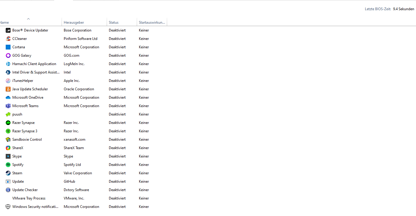

Was für Programme laufen bei die im Autostart? Vom Taskmanager reiter Autostart bitte mal ein Bild.

Autostart alles deaktiviert für die Fotos, es ist nix weiter am laufen und habe auch Seite 2 meine Tasklist gepostet (pastebin).

Auf Seite 2 find ich da nix!! Und die, die ich gefunden habe zeigt da noch einiges, was da im Autostart ist.
Hier zum Beispiel Nummer 89 bis 92, 94, 96 bis 99!
Also mach jetzt mal ein Bild vom Autostart, denn dass da nix drinn ist glaub ich nicht.
Diese ganzen Programme triggern diene CPU, so das sie garnicht anständig Idlen kann.
Autostart ist alles deaktiviert, wenn da was mit startet ist es definitiv nicht dort registriert.
Stammt diese Taskliste noch bevor da alles im Autostart deaktiviert wurde? Wenn nein, vieleicht mal nen Clean Install machen, und nach und nach die Programme, die wirklich gebraucht werden installieren. Dann siehst du, welches Program da ne hohe Idle last erzeugt. :)

Im BIOS passts soweit, der CPPC ist dafür zuständig dass deine Kerne sich schlafen legen und der ist aktiv.
Wobei ich auch gestehen muss, dass auf deinem Screen ja ohnehin 9/12 Kerne am schlafen waren und die restlichen 3 auf low state liefen, was letzten Endes ja durchaus problemlos scheint.
