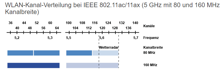

7 × 160 MHz möglich.
Nur zur Erinnerung, im 5Ghz Band ist genau 1x160Mhz möglich, weshalb man bei Mesh Lösungen zu Kompromissen gezwungen ist.
https://www.elektronik-kompendium.de/sites/net/1712061.htm
Hohe Reichweite gibt es im 2,4Ghz Band, die interessiert hier aber niemanden, dann stellt man sich halt in jedem Zimmer ein AP auf. Trotzdem wird 6Ghz WLAN aber noch immer eine viel bessere Reichweite haben, als das ebenfalls nutzbare 60Ghz Band (WiGig).

Das Problem teilt sich 2,4Ghz WLAN mit dem 5Ghz WLAN, die Aufteilung war für 5-10Mhz Kanäle gedacht. Noch vor ein paar Jahren schwärmte man über die scheinbar unzähligen nicht überlappenden Kanäle im 5Ghz Band und heute sieht die Situation schlechter wie im 2,4Ghz Band aus, wenn auch mit höheren Geschwindigkeiten.
