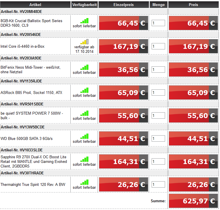

Hab jetzt nochmal die Sachen überflogen und komme nun auf folgendes Ergebnis.
Es soll unbedingt bei HW Versand bestellt werden. Außerdem soll er leise sein. Daher der True Spirit. Reicht die Graka noch aus oder habt ihr noch andere Vorschläge bzgl. der Hardware? Ansonsten wäre 630€ nun wirklich das letzte Wort. Außerdem soll alles sofort verfügbar sein für morgen, da der Rechner schnellstmöglich benötigt wird.
Vielen Dank nochmal für die schnellen Antworten :)
Warum über HWV? Leg die Sachen (falls zusammenbau eine sache über hwv) über geizhals einzelnd ind den warenkorb, ist billiger als so ^^ 450W reichen auch für den PC, es gäb da noch den EKL alpenföhn sella und nimm lieber eine 1 tb seagate desktop hdd, ist kaum teurer :)
Das beißt sich:
Zum gefühlten 1000. Mal ... bitte nicht den True Spirit 120M Rev. A ... Lüfterrattern und Eigenvibrationen!

Außerdem alle Komponenten bei Geizhals suchen und von dort aus nach HWV springen ... gibt Rabatte!
OK. Wusste ich wirklich nicht. Dachte der Macho HR 02 140mm ist top also ist der true spirit auch :-)
Den sella hatte ich auch schon im Kopf oder wie wäre einer von rajink?!
Beim Netzteil geh ich ja eig auch eher auf was besseres wie ein e9. Aber ein s7 reicht auch aus?! Sind da große Unterschiede?
Keine großen, aber sie sind da (Lautstärke, Effizienz, Garantie, Verarbeitung).
Nimm aber wenn dann gleich das neuere E10: http://geizhals.de/1165465
Der Arctic Freezer A11 sollte etwas besser, leiser und moderner als der Sella sein.
Oder halt den EKL Brocken ECO ...
Der Vorgänger des 120M war auch top ... wurde etwas verschlimmbessert ...
Was spricht eigentlich gegen das ausgesuchte Gehäuse?
Welches ist da jetzt gemeint?
Wenn das BitFenix Neos gemeint ist, spricht mMn die Ausstattung dagegen: kein serienmäßigen Front-Lüfter, nur ein Front USB 3.0, GPUs nur bis max. 300mm möglich.
