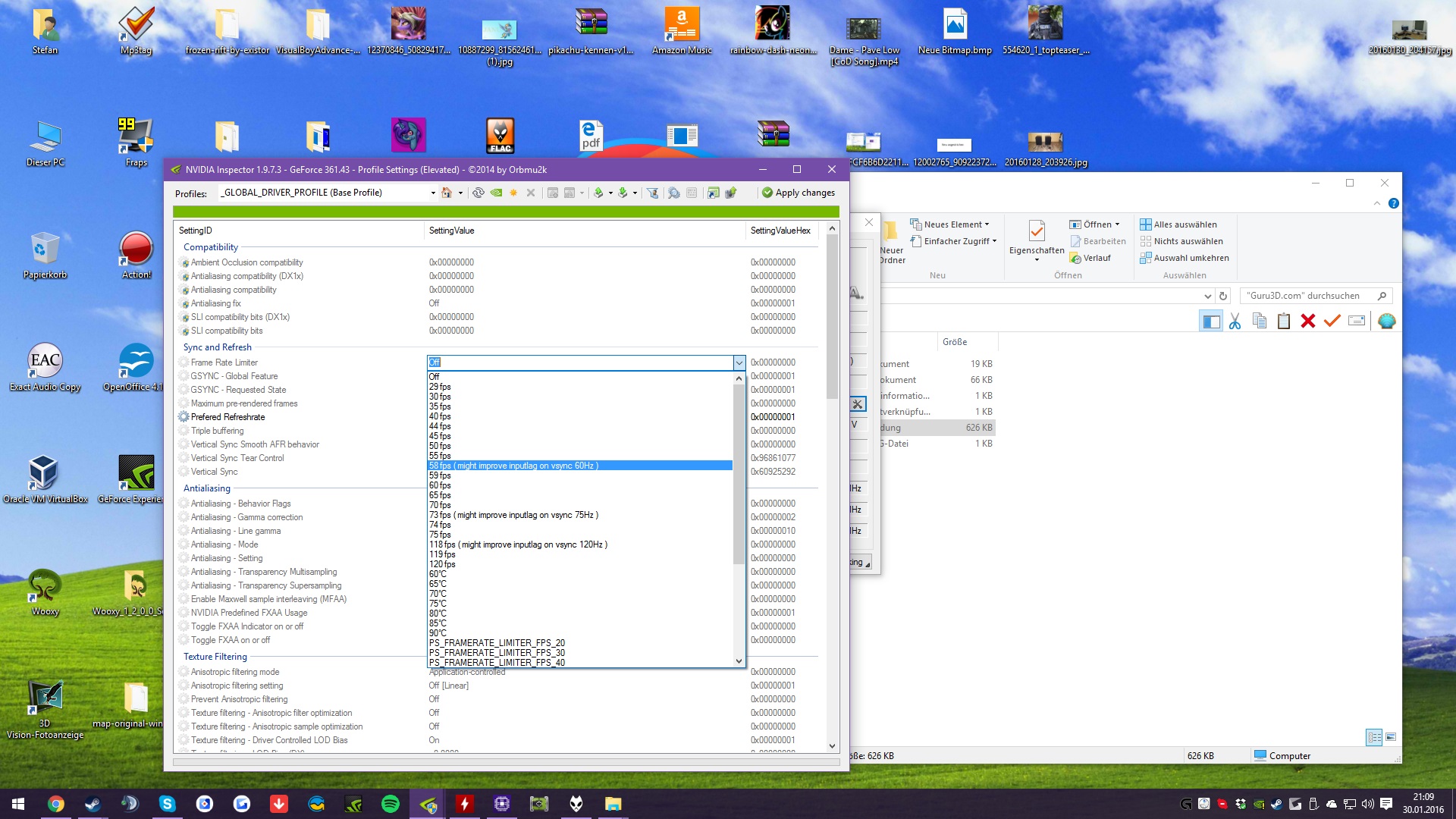

Vsync mit dreifacher Pufferung probieren und zusätzlich die FPS auf 58 limitieren. Das sollte den Input lagg verringern.
Verwende den Nvidia Inspektor dazu.;)

Ich würde kein V-Sync nutzen. Der Framelimiter von nvidia inspector funktioniert bei mir nicht korrekt.
Empfehle MSI Afterburner mit RivaTuner Statistic Server, dessen Framelimiter funktioniert bei mir sehr gut. Dann braucht man kein v-sync mehr und hat kein input lag.
