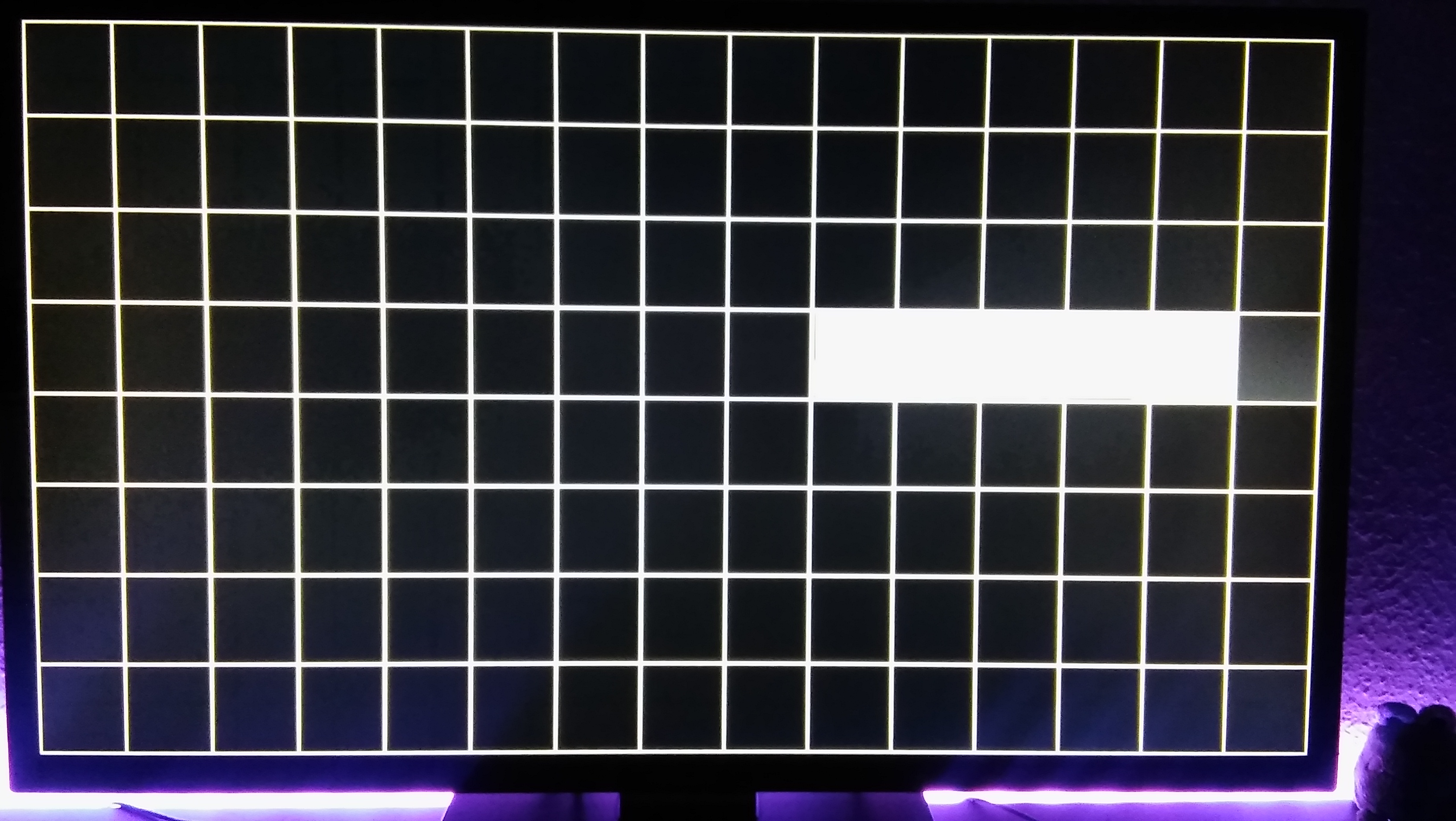

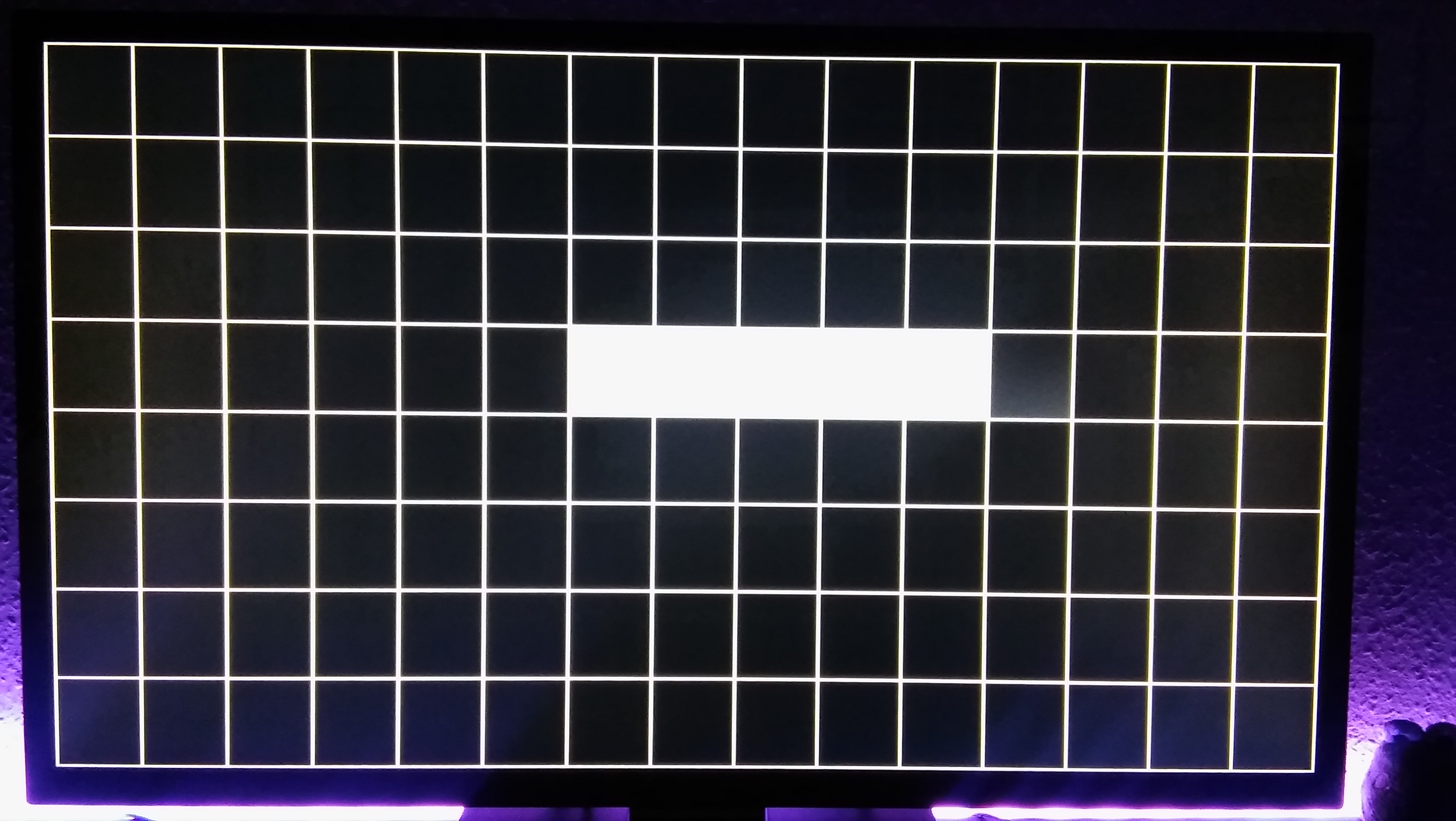

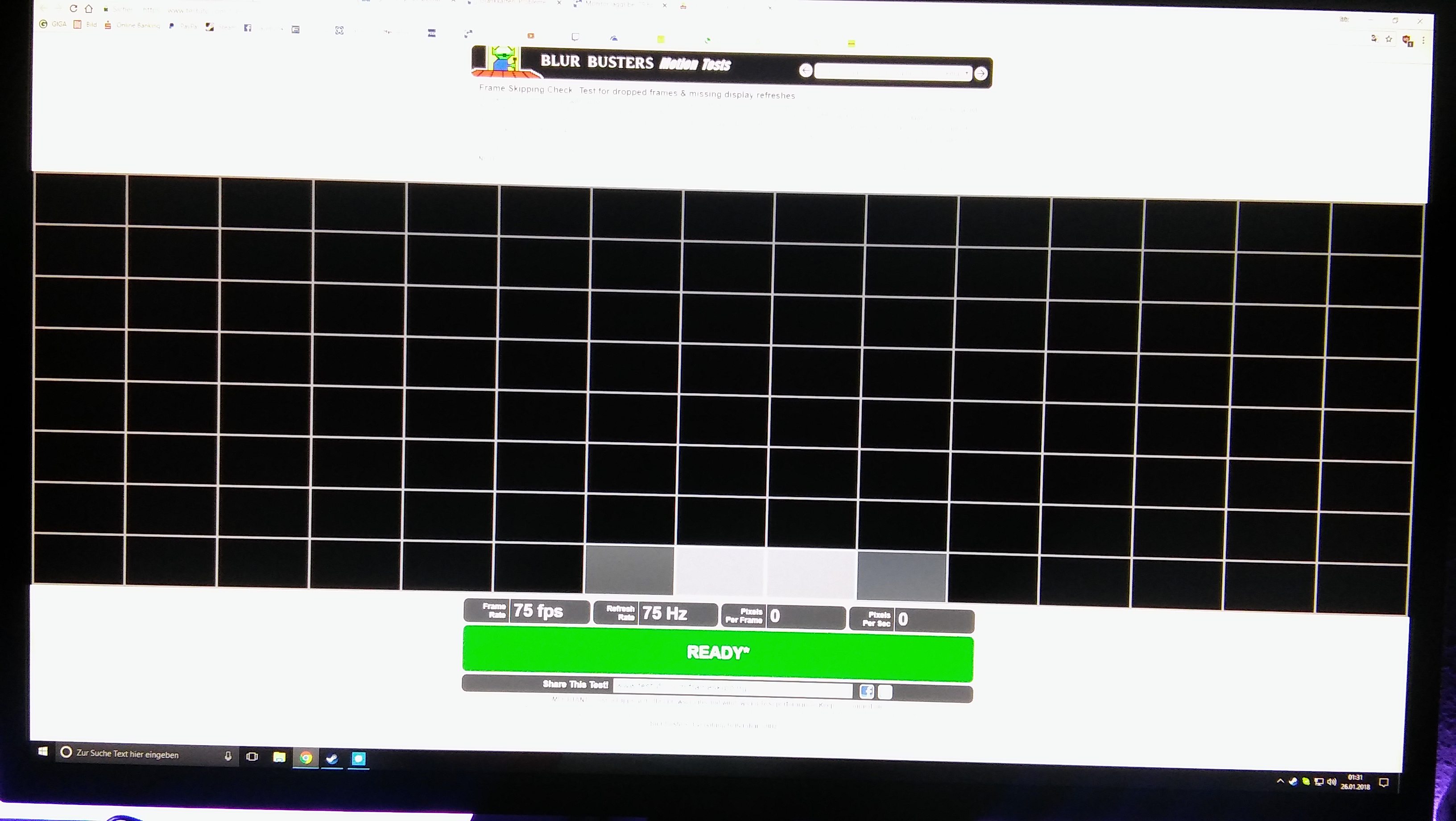

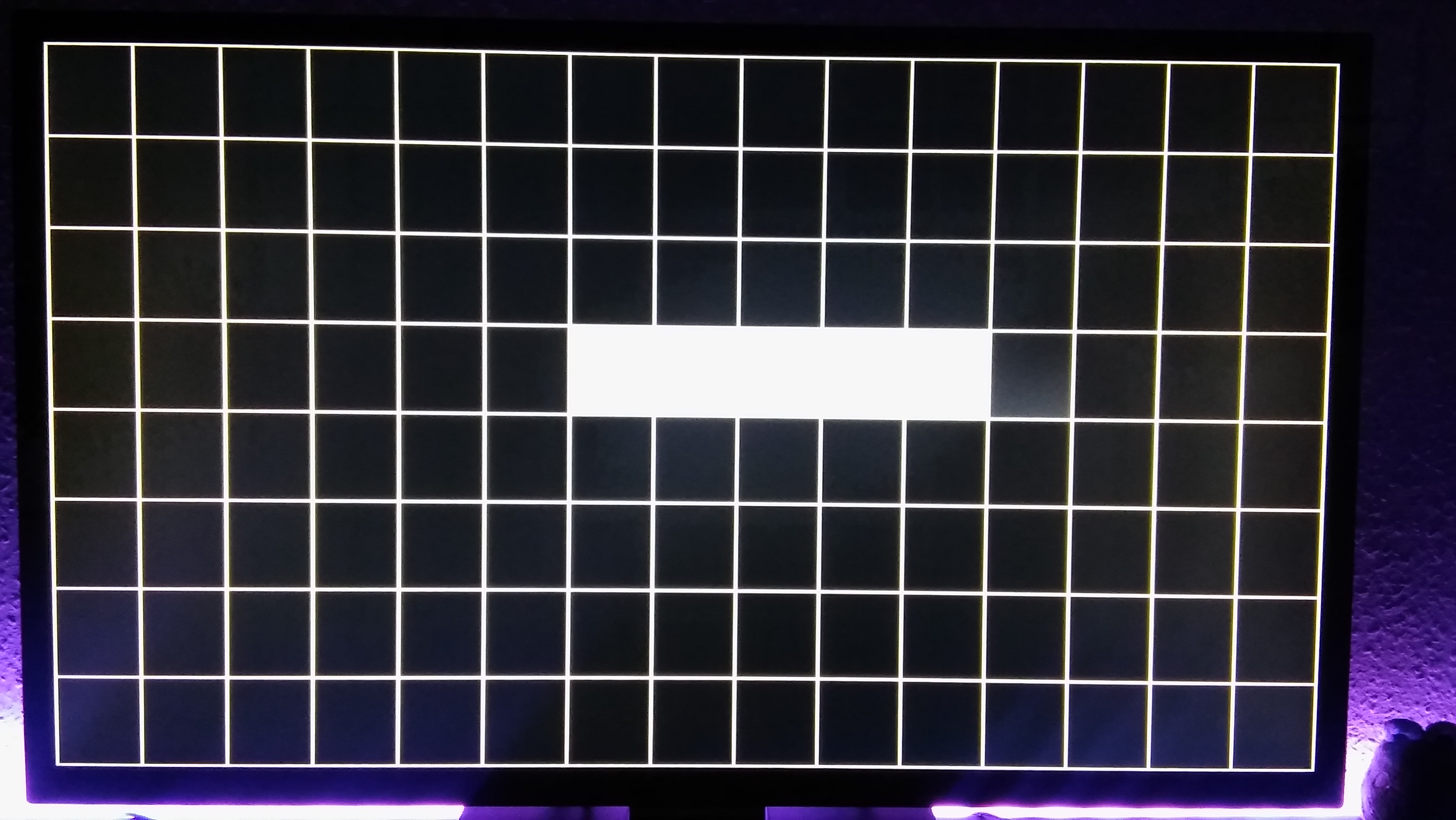

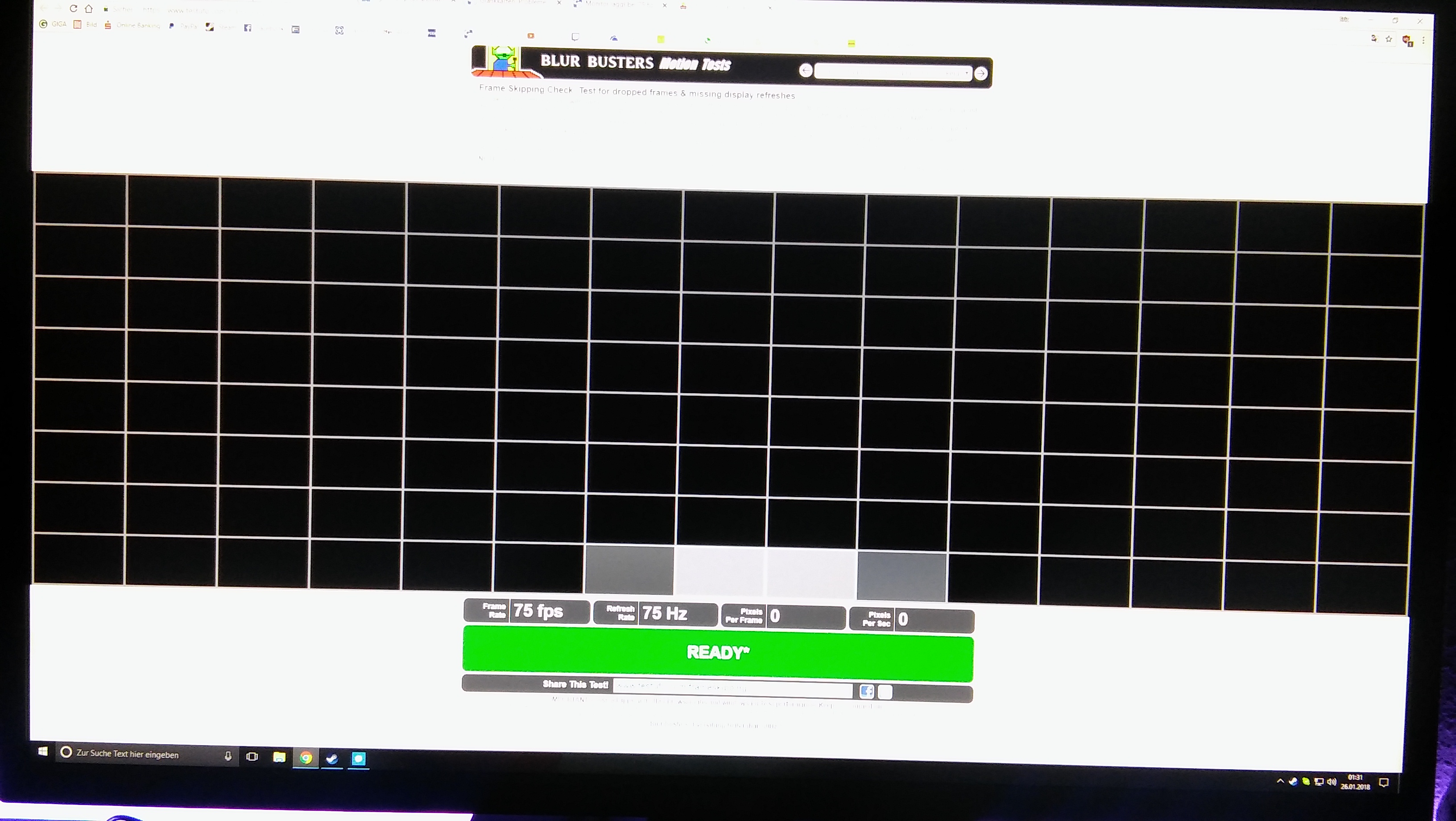

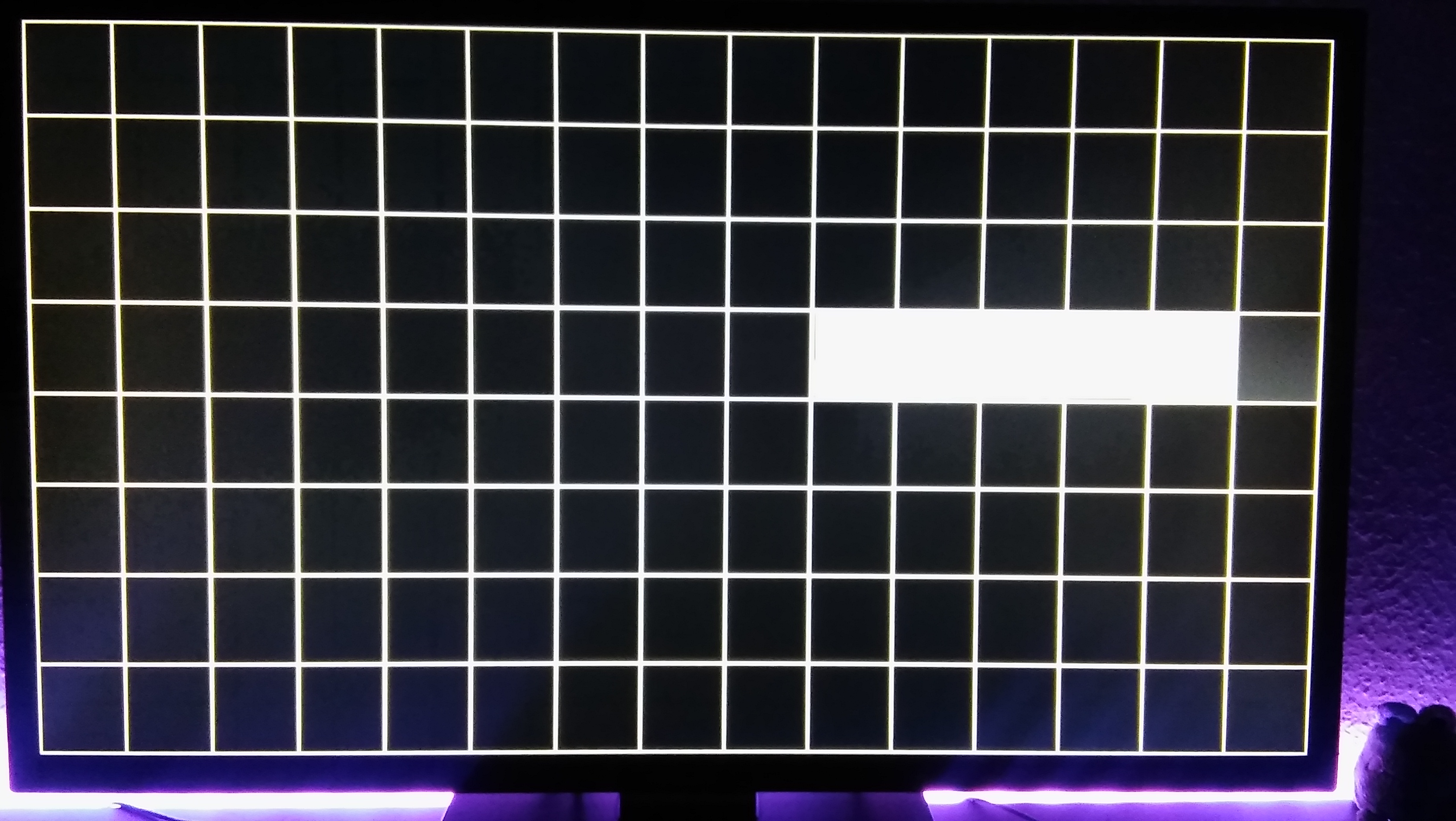

Ich hab auch etwas gegoogelt und fiel über den begriff frameskipping und habe da ein Tetst gemacht auf der UFO Seite und hab halt Bilder gemacht.
Nur sagt mir das jetzt nichts viel :O Glaube wenn man freie Blöcke hat, hat man frameskipping oder?
