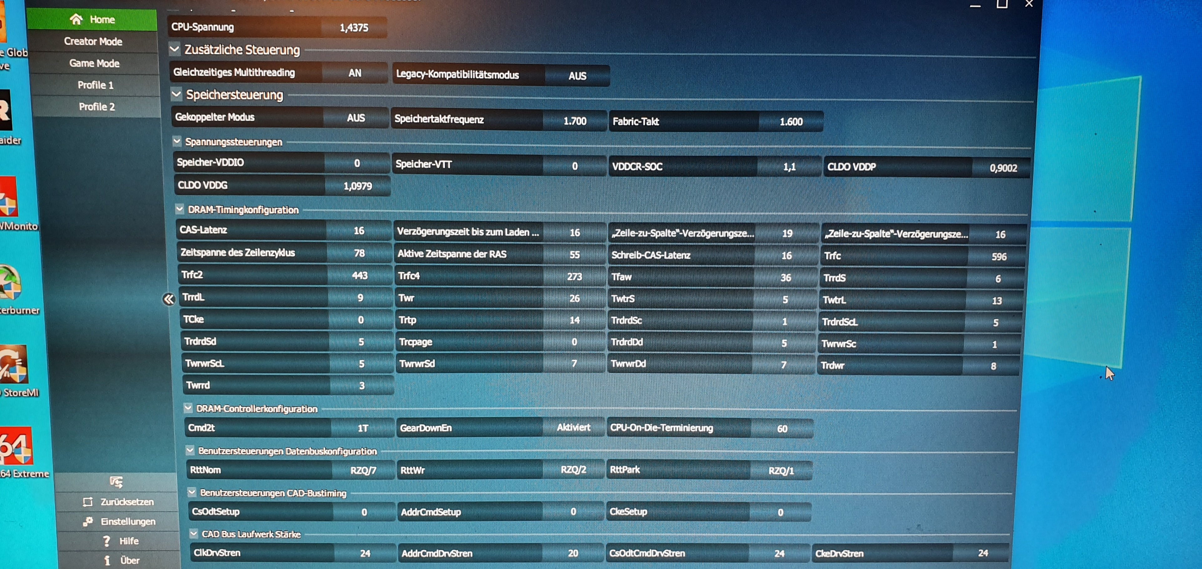

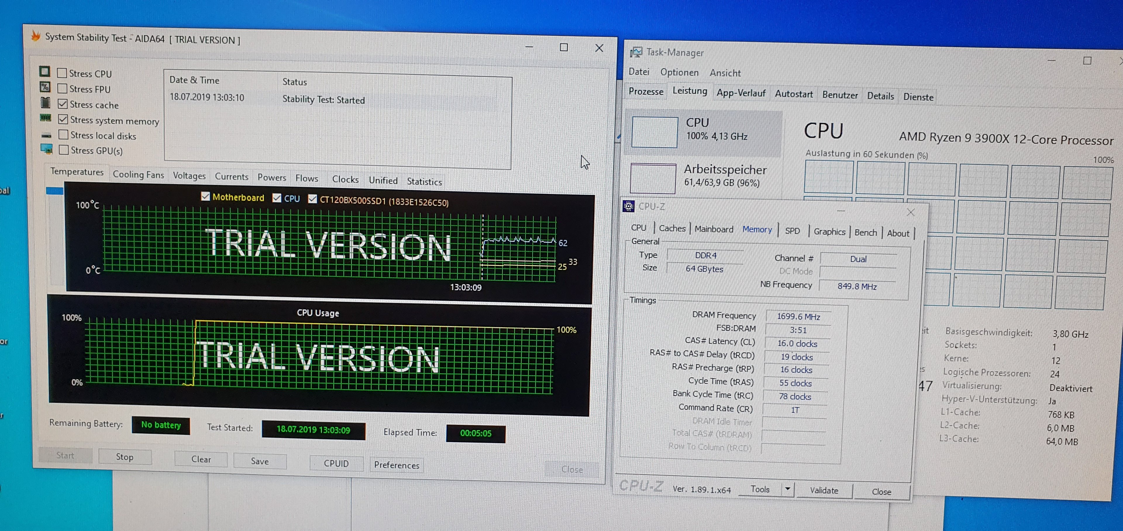

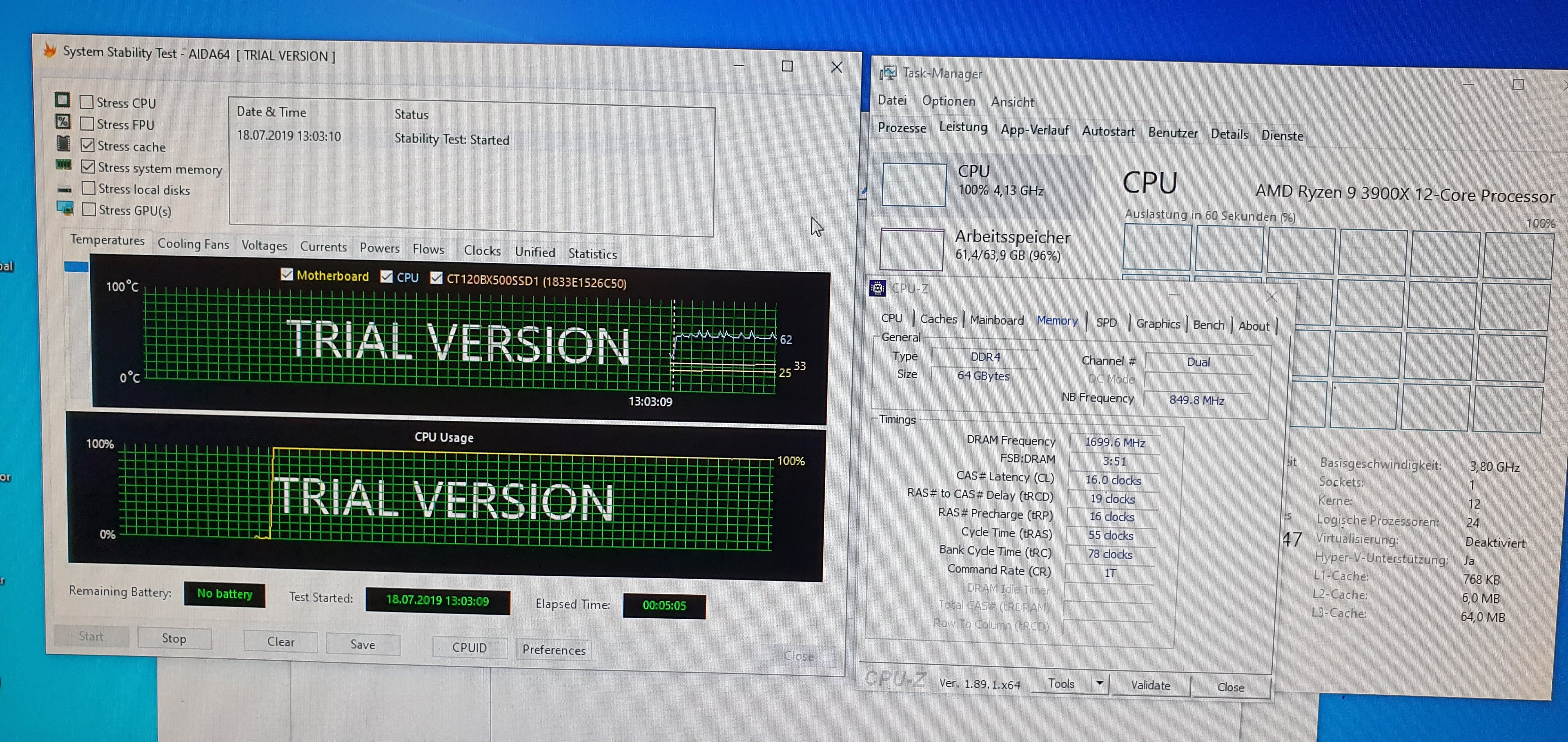

Ich habe jetzt mal schnell in der Pause deine Werte eingegeben und 5 min testen lassen. Soweit alles ok. Allerdings habe ich ihn dann runtergefahren und beim neustarten wollte er leider nicht mehr booten. Fehlercode "C5". Generell fühlt sich mein System unrund an. Auch auf 3000 MHz RAM
Ich bekomme unglaublich lange den Windows Ladebildschrim angezeigt. (Corsair MP510 Nvme SSD)
Werde wohl ein neues Windows drauf ziehen. Wobei ich es erst frisch gemacht habe. Ich habe auch gefühlt Mikroruckler.
Hat sonst noch jemand solche Symptome?

Instabiler RAM kann sich so bemerkbar machen. Also ja, kann am RAM liegen. Neuestes Windows drauf? Auch Chipsatztreiber?
Ich denke, das Board wird da vlt falsche Widerstände setzen. Kannst du mal mit dem AMD Master Tool diese auslesen und hier posten?
Jap Windows wurde frisch installiert vor 2 Tagen. Chipsatztreiber habe ich von der AMD Seite geladen und installiert.
Ich lese sie nach der Arbeit aus und poste dann mal. Danke vorab für deine Hilfe. Wenn es an den 64 GB liegt, ich kann auch gut mit 32 GB leben. Habe sie nur verbaut da ich das Set sowieso hier rumfliegen hatte.

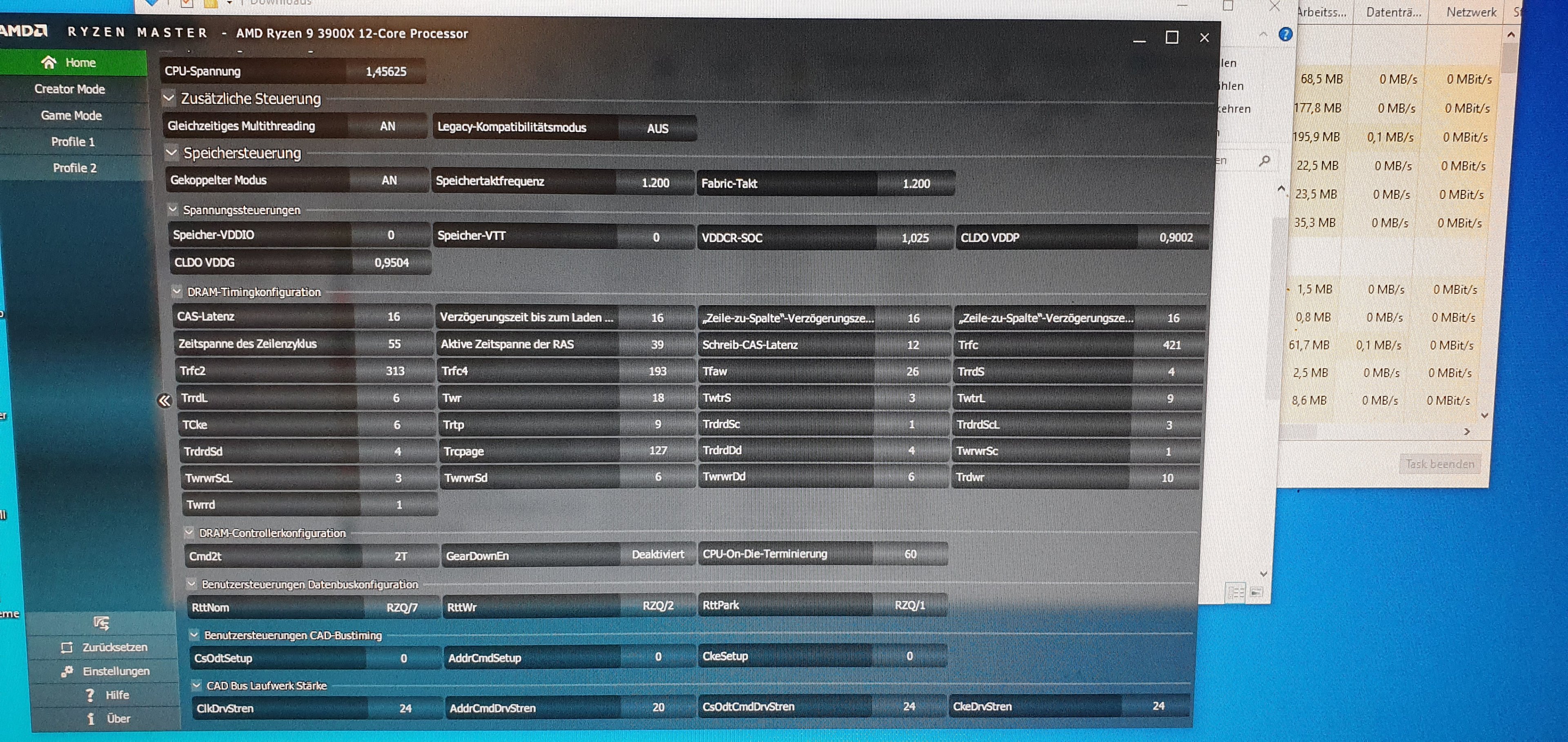

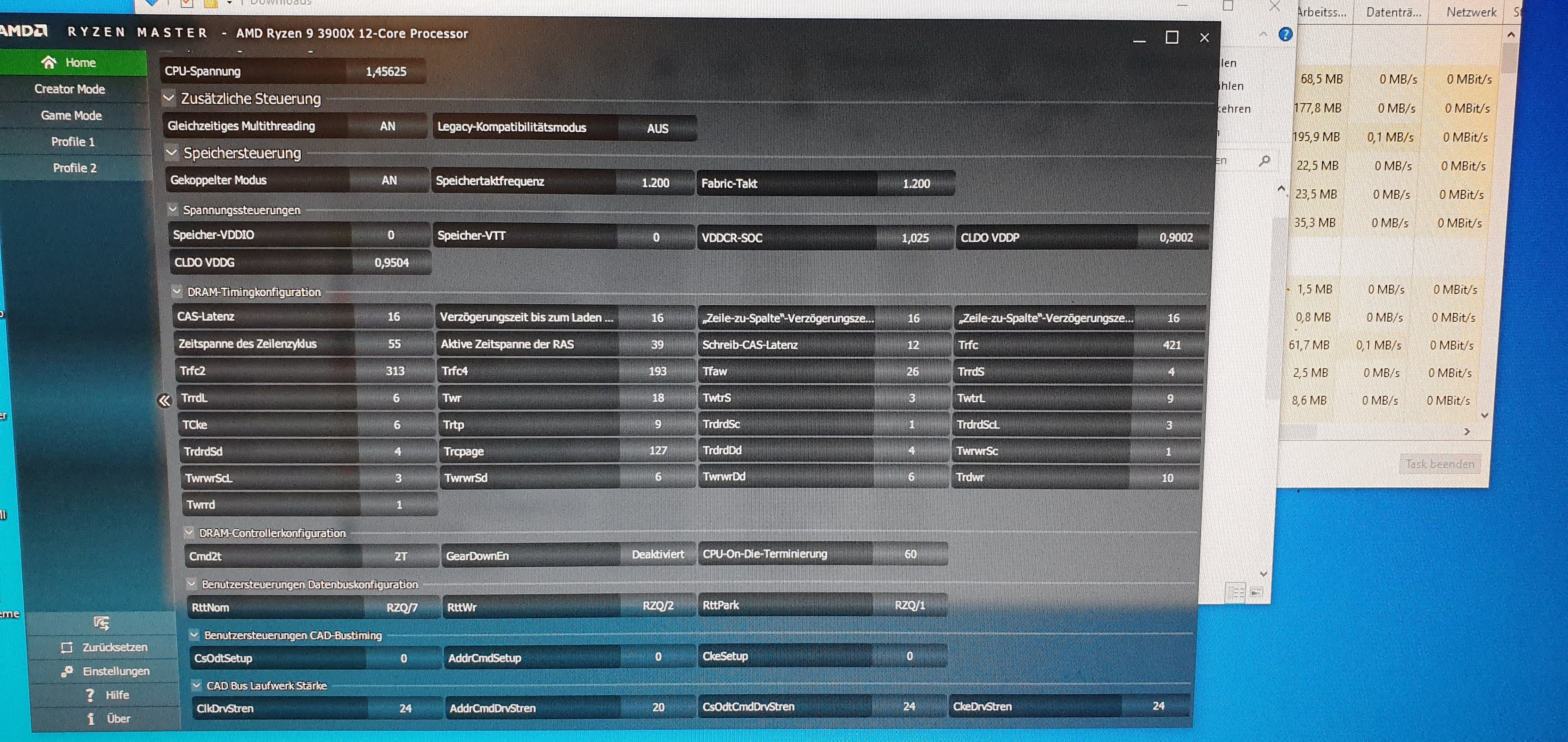

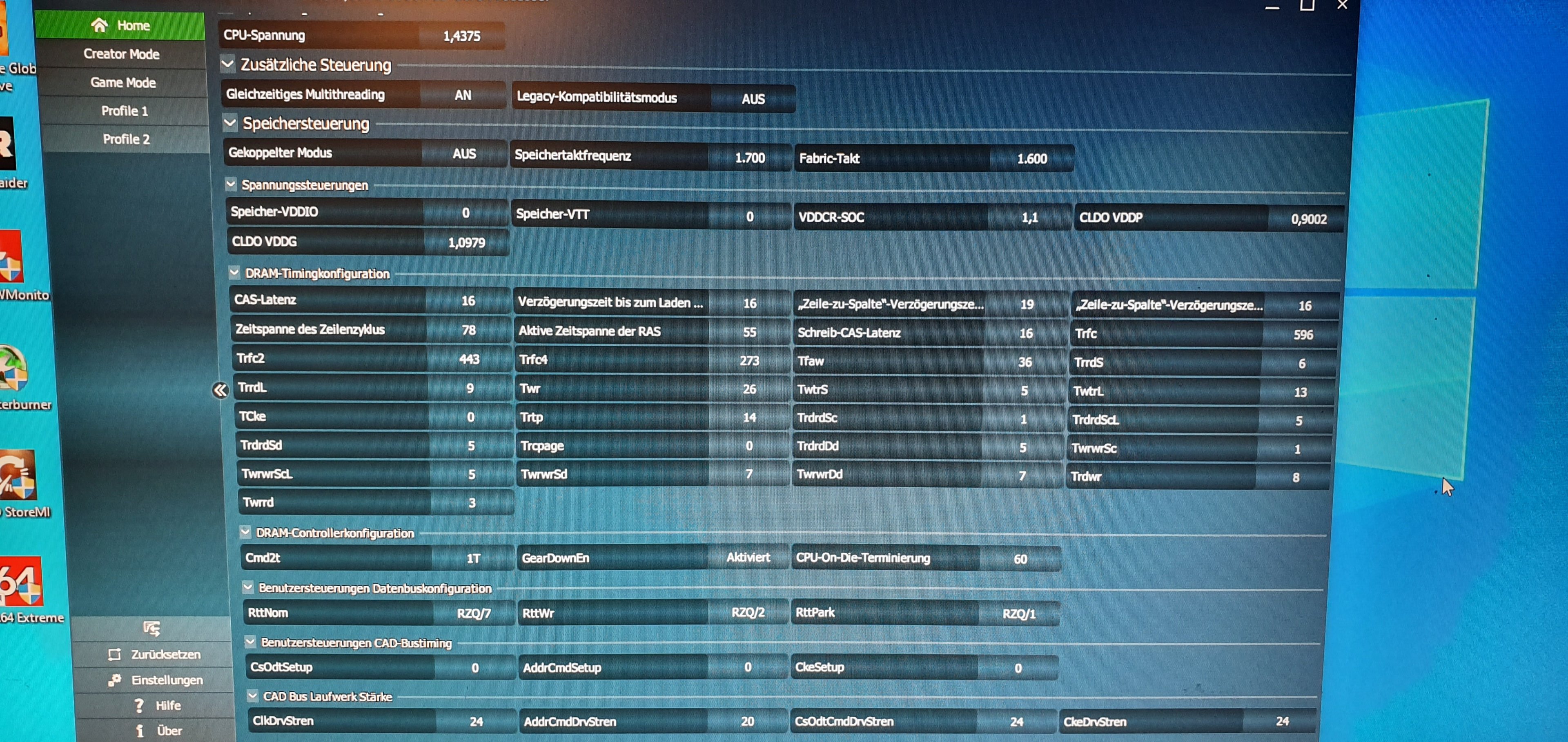

So hier einmal nach einem BIOS Reset mit 2400 MHz und danach mit deinen angegebenen Einstellungen. Was mir sofort auffällt ist ein wesentlich längerer Windows Ladebildschrim ca 60 Sekunden.
Diesmal klappte ein Neustart wunderbar und bei diesem war auch der gewohnte Windows ladebildschirm wieder nur 1 sek da.
Kurz mit cpu z überprüft (öffnen des Programms dauert fast 20 Sekunden) aber er hat noch die Werte drin.
Zu früh gefreut. Beim normalen Herunterfahren und wieder hoch fahren dann Fehlercode "C5".

So wie ich das auf die schnelle sehe, hast du da die Timings falsch gesetzt. Wo stellst du das ein? Im Bios? Du hast da die tRCD Werte vertauscht. tRCDRD muss auf 19 und Wr kann auf 16. Dann nochmal probieren.
