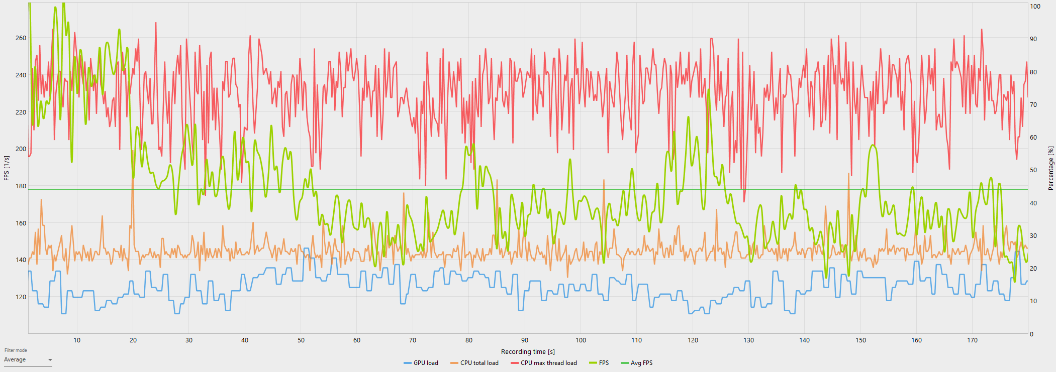

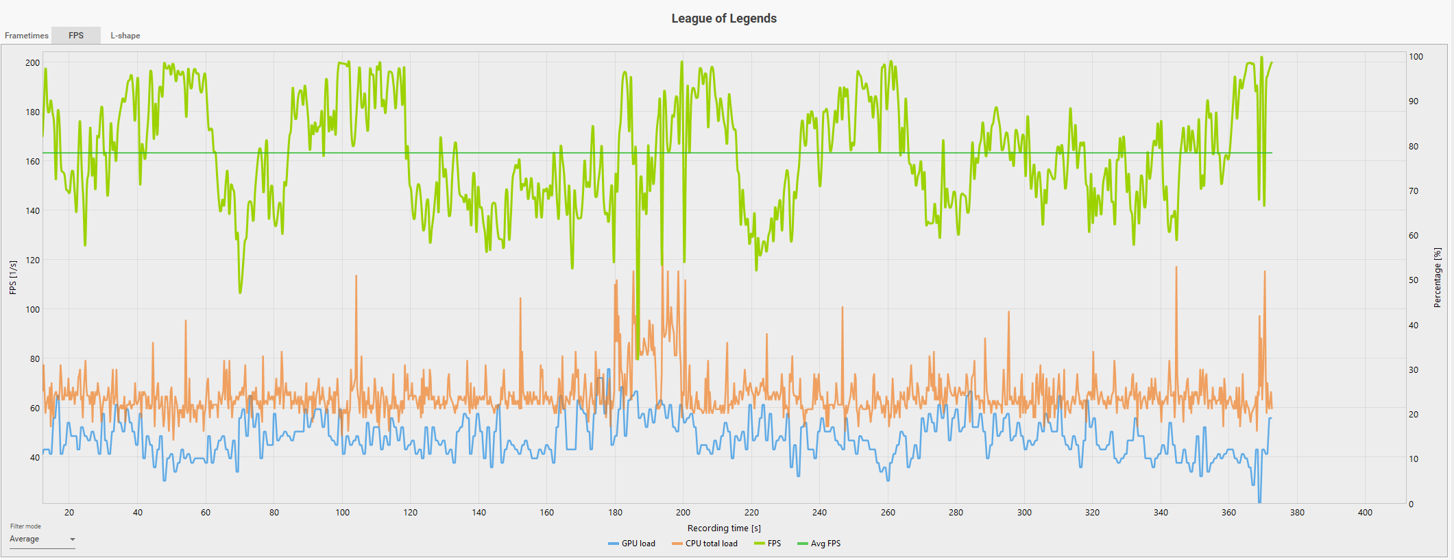

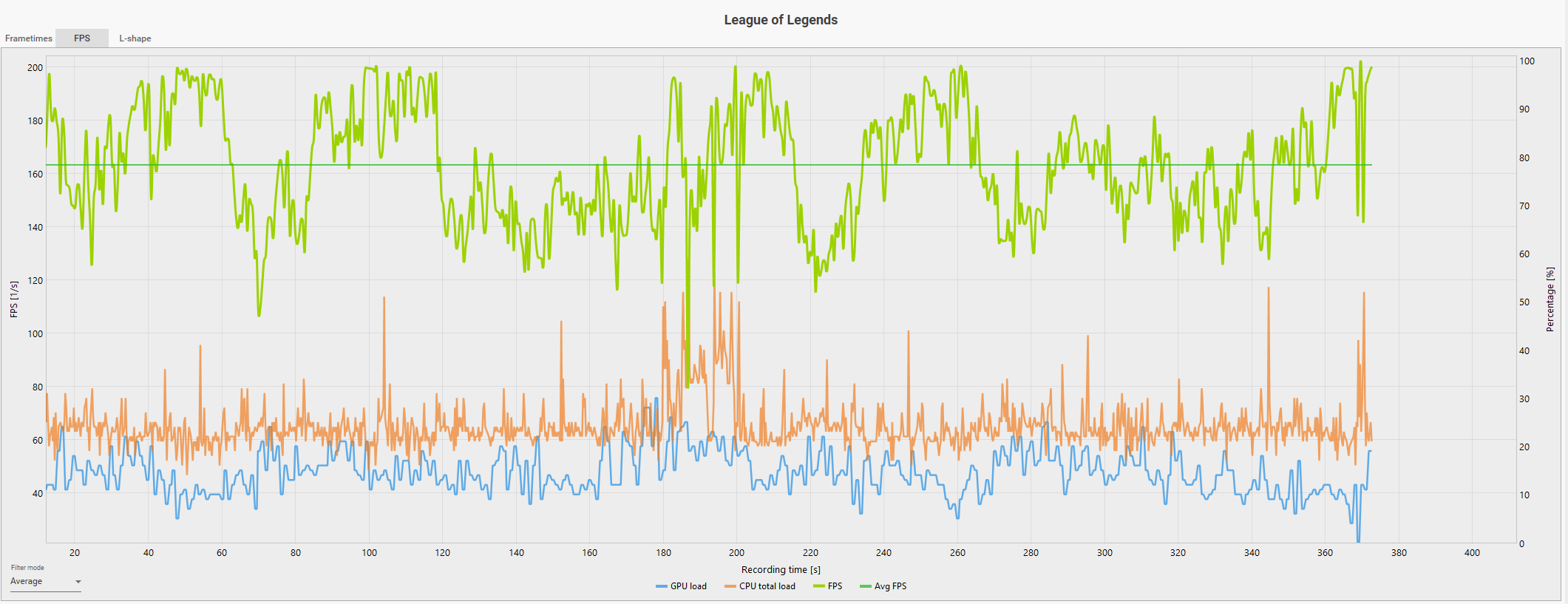

2. Beschreibe dein Problem. Je genauer und besser du dein Problem beschreibst, desto besser kann dir geholfen werden (zusätzliche Bilder könnten z. B. hilfreich sein): Derzeit kommt es bei League of Legends zu FPS-Einbrüchen. In "anspruchsvollen" SItuationen, also wenn zum Beispiel viel animiert werden muss (Teamfight, viele Attacken von Champions werden verarbeitet) fallen die FPS erheblich unter die durchschnittliche FPS-Rate.
Ich frage mich eher, was ich noch nicht unternommen habe. Meine Recherche stößt nun an ihre Grenzen, da ich die gängigen Vorschläge schon betrachtet habe. Windows wurde komplett neu installiert, zuvor mit DDU alte Treiber entfernt. Diverse Einstellung in AMD Adrenalin getestet. SSD auf Integrität geprüft. XMP ist aktiviert. Auflösung im Spiel reduziert, was keine Veränderung brachte.
Es ist zu erwähnen, dass ich auch Starfield gespielt habe, welches die GPU voll ausgelastet hat aber zufriedenstellende Ergebnisse erbrachte. Meine Vermutung, dass es sich um einen CPU Bottleneck handeln könnte habe ich aufgrund von Aufzeichnungen mit CapFramex eigentlich ausgeschlossen (auch wenn ich nicht vom Fach bin und mir das laienhaft einbilde). Hierfür füge ich zwei Bilder von Aufzeichnungen an, welche klar darstellen, dass die FPS einbrechen obwohl weder GPU noch CPU ansatzweise überfordert werden. Chiptreiber, BIOS und Windows sind up to date. Monitor ist intern und windows auf 165 HZ eingestellt. FreeSync on/off kein Unterschied. Irgendwie habe ich die Vermutung, dass die GPU einfach maßlos unterfordert ist aber trotzdem sehr hohe FPS locker halten können sollte. https://www.userbenchmark.com/UserRun/66015852

Bei solchen hohen unbeschränkten FPS ist das logisch, dass das bei jeder kleinen Aktion schwankt, wenn was auf dem Bildschirm passiert.
Warum nicht auf 165 FPS limitieren?
Ist HVCI / Virtualisierte Sicherheit aktiviert?
Der 3700X ist auch nicht mehr so aktuell für höchstleistung in der Single Core Performance.
Die CPU ist doch nur im Schnitt mit 30% und Spikes bei 50% ausgelastet.
Würdest du es trotzdem auf die Single Core Performance schieben?

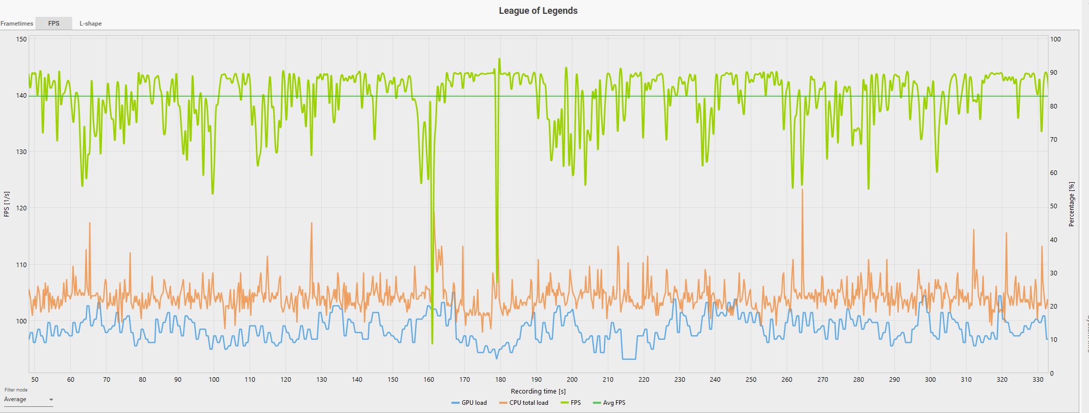

Ich habe nun nochmal mit mit 144 und 200 Cap getestet, da es 165 von LoL aus nicht gibt. Die Varianz bei 144 Cap ist deutlich weniger, bei 200 dann wieder höher (Ich füge die Bilder an). Der Anspruch sollte schon, dass auch 200 überwiegend stabil laufen ohne krasse Varianz.
HVCI und VBS sind aktiviert. Habe gehört, dass es sich auswirken kann - aber ist es empfehlenswert angesichts Sicherheitsaspekte dies auszustellen?
Ja, bitte einmal abstellen. Das wird sich stark auf die CPU Performance aus, wenn man denn im hohen FPS Limit spielt. Sicher bleibt das System trotzdem, das ist ein zusätzlicher Schutz. Das mag die alte 3700X ggf. nicht so.
Und ja du bist im CPU Limit.
Ich habe dies nun getan und noch einmal die Chipsatz Treiber neu installiert, weil ich da an den Energieeinstellungen gedreht hatte (weil mir der stock cooler vom 3700x einfach zu laut bzw. hoch dreht bei geringer Last). Zusätzlich habe ich im Treiber Chill auf 165 FPS gesetzt, weil das in League of Legends nicht möglich ist. Und siehe da, das scheint eine gute Kombination zu sein. Die FPS sind relativ stabil und es kommt nur noch zu kleinen Einbrüchen.
Vielen Dank für den Input an alle!
