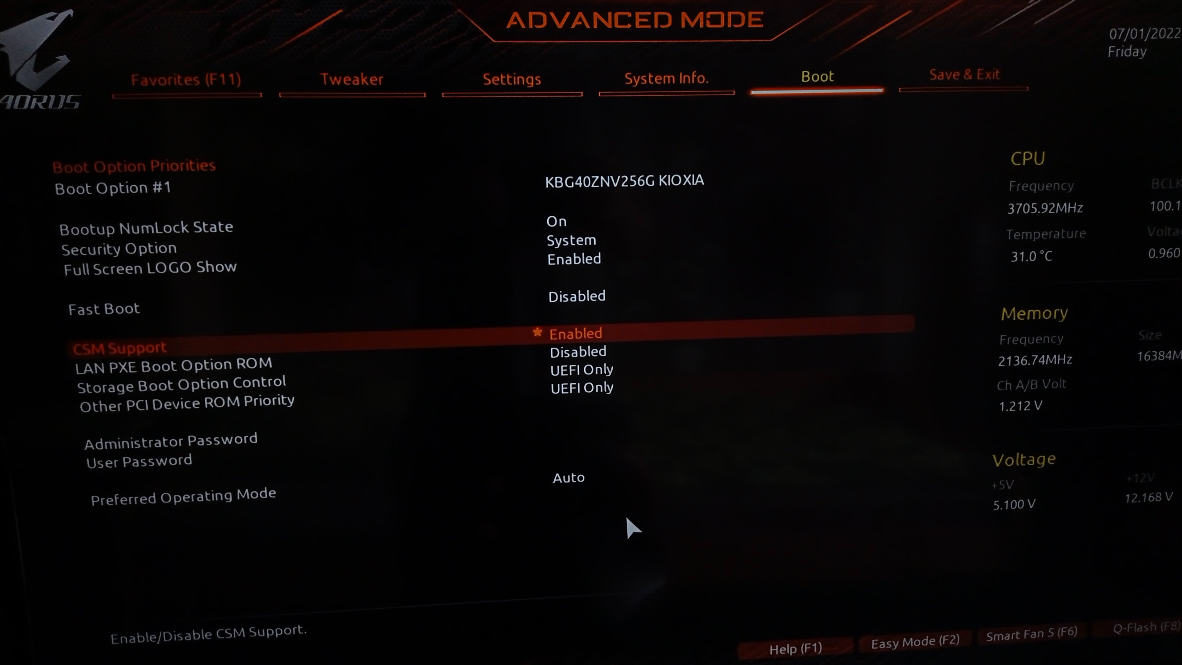

Also, wenn ich CSM deaktiviere, startet Windows nicht mehr, sondern es erscheint automatisch das Bios. Habe deswegen nicht nochmal die AMD Karte eingebaut, weil es ja keinen Sinn hat, wenn Windows nicht startet.
Welche UEFI Option soll ich verändern (siehe Bild)? Man kann disabled, uefi only oder legacy only auswählen. Aber hat das nicht eher etwas mit den Speichermedien zu tun?
Da wirst du jetzt experimentieren müssen. Standard ist CSM enabled und UEFI only laut deinem Bild?
Dann:
-CSM aus und UEFI only
-CSM an und legacy only
Das Bootproblem ist sekundär und lässt sich später lösen. Es gilt erst einmal herauszufinden, ob die Einstellungen überhaupt helfen.
Aber ehrlich: Wenn du es noch zurückgeben kannst, dann würde ich ein anderes Board nehmen.
Edit: Hast du schon PCIE Gen3 ausprobiert?
