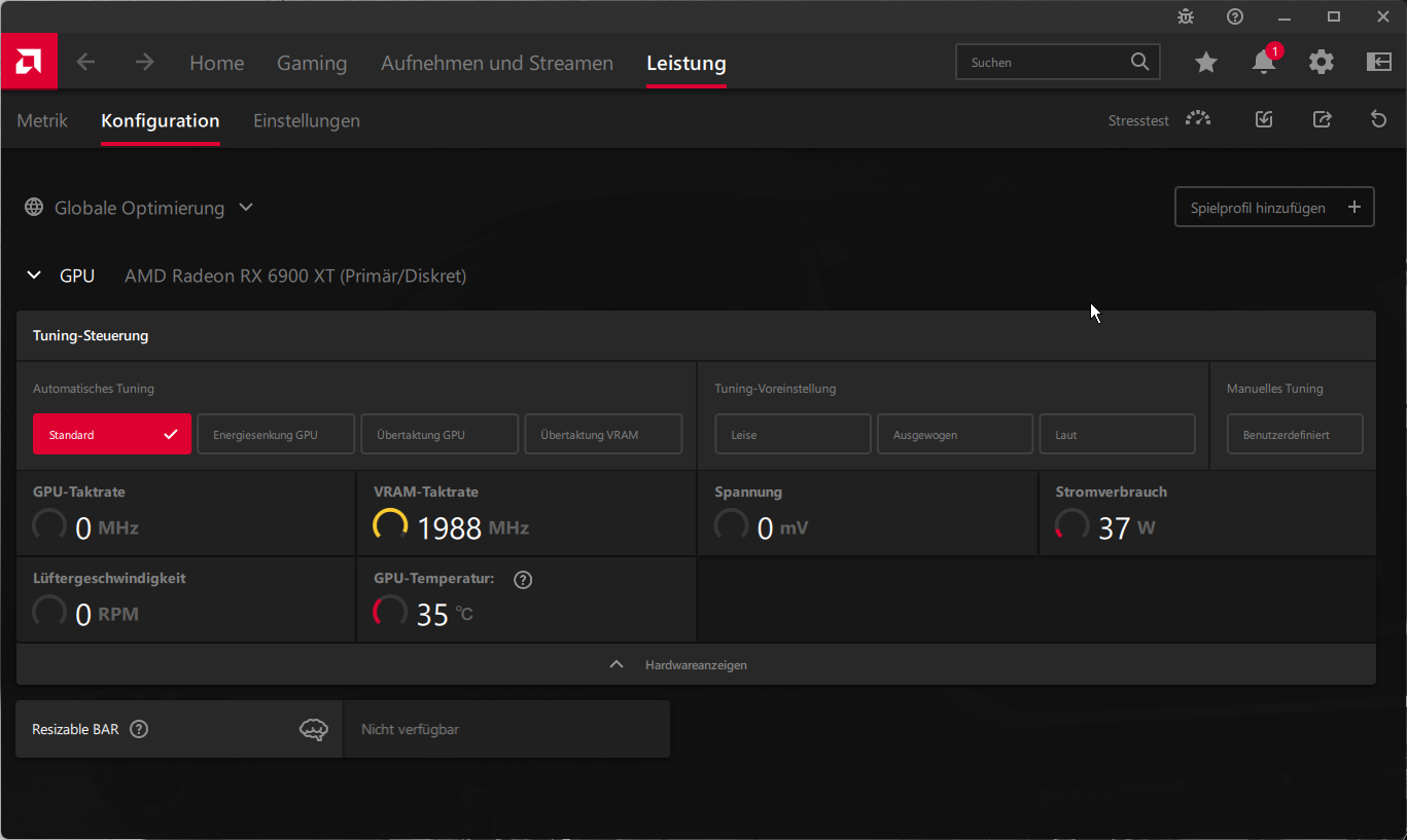

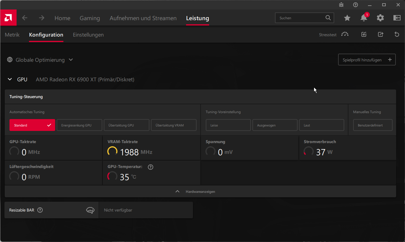

hat jemand noch eine antwort darauf wieso wenn ich die konfiguration beim amd treiber für GPU einstelle sie sich nach jedem neustart des pcs wieder auf standard stellt weis jemand wie man das speichern kann?
Was genau stellst du denn alles ein? Grundsätzlich: Die Settings waren halt nicht stabil. Kann aber auch schon einmal daran liegen, wenn man den Monitor nach dem Rechner anmacht. Das mag mein System auch nicht so sehr (Treiberreset, VGA Debug LED leuchtet).

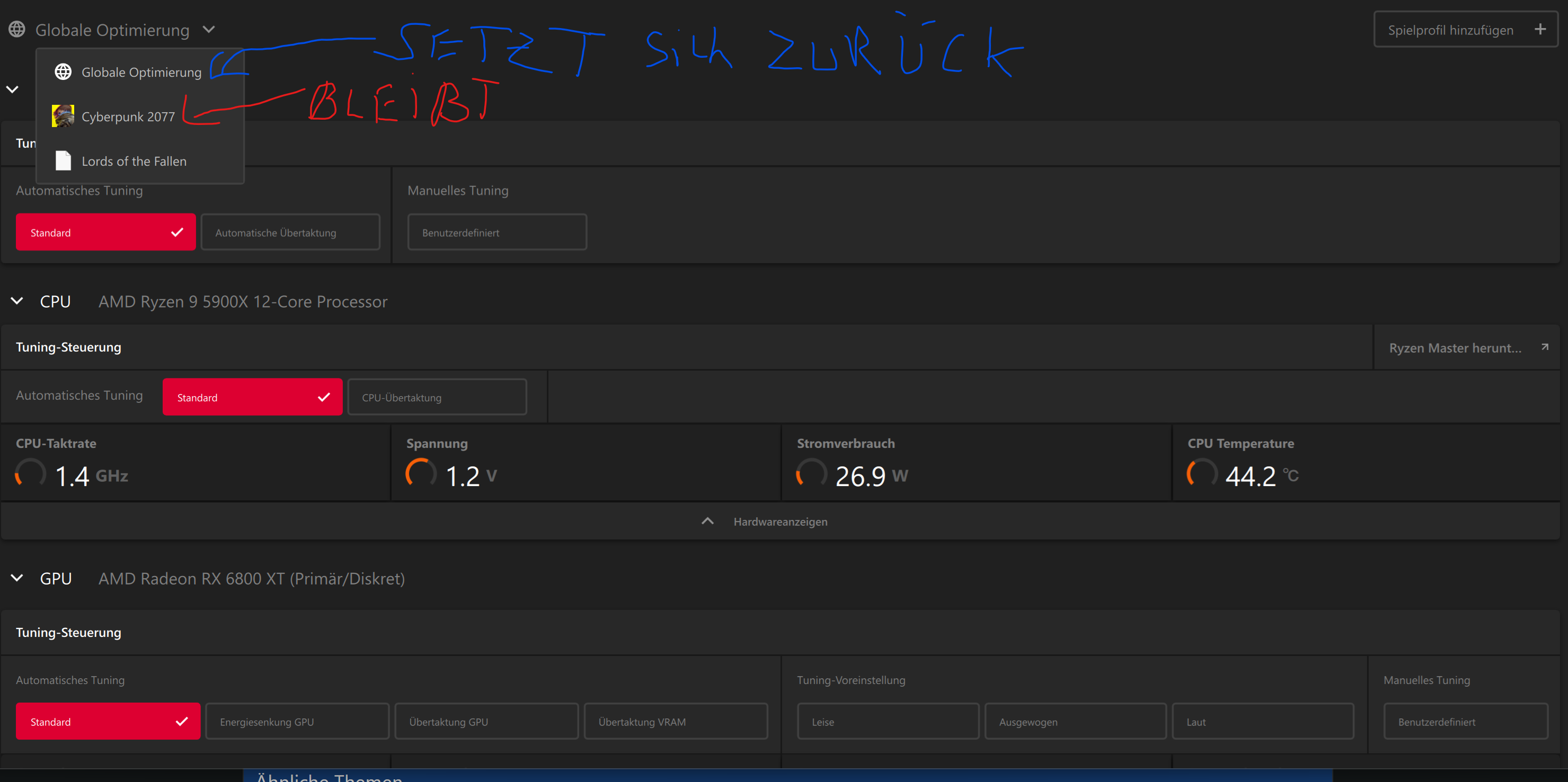

du betreibst mit der Karte wohl Undervolting 😊
das ein zigste was sich nicht zurücksetzt ist wenn du die Einstellung von deinem UV in ein Spiel einsetzt.
Danke aber das bringt ja auch nichts. Trotzdem musst du immer in das Programm rein und für das Spiel umstellen oder? so war es zumindestens bevor der neue Treiber am 2.11 raus gekommen ist:D
