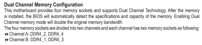

Und damit hast du dich damals nicht beschäftigtTwiixone schrieb:EDIT: Aber, wenn ich diese versetzt rein stecke, startet der PC nicht mehr. War damals beim Zusammenbau schon ein Problem.

na super. wenn es nicht an dreck in den slots liegt ist entweder die CPU und/oder das MB (teil)defekt. den RAM dann im singlechannel zu betreiben kann keine vernünftige "lösung" sein.Twiixone schrieb:Aber, wenn ich diese versetzt rein stecke, startet der PC nicht mehr. War damals beim Zusammenbau schon ein Problem.

Twiixone schrieb:Jetzt beim umstecken läuft es auf Dual und XMP ist auch an.
Würde mich wundern, wenn das sein 2700X mitmacht. Aber wer weiß, warum nicht.dman schrieb:Das sollte das recht unkompliziert auf 3600mhz zu ocen sein.

Das könnte evtl. der Knackpunkt werden,versuchen kann man es ja.Drewkev schrieb:Würde mich wundern, wenn das sein 2700X mitmacht. Aber wer weiß, warum nicht.
